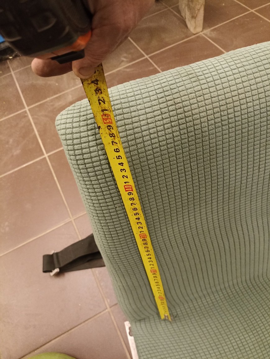

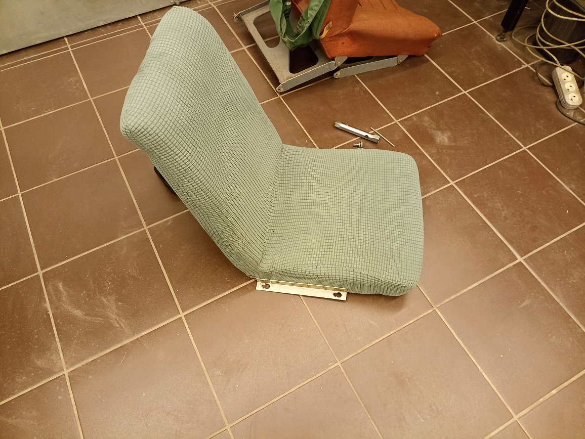

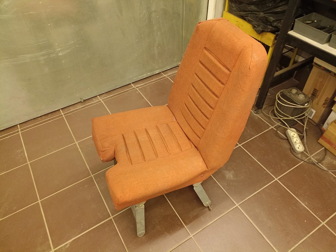

Вот кое какие данные по моим сидушкам, пассажирское сделано одной рамкой из трубы с аккуратно вваренными закладными, обтянуто чем то типа болони с поролоновой начинкой, мягкое удобное. Вес примерно 2,6 кг.
IMG_20250206_205656.jpg IMG_20250206_210000.jpg IMG_20250206_210007.jpg IMG_20250206_210014.jpg IMG_20250206_205709.jpg

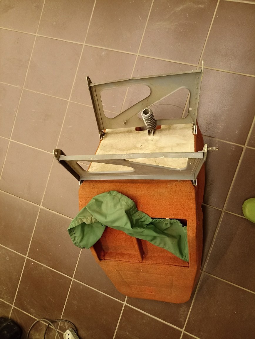

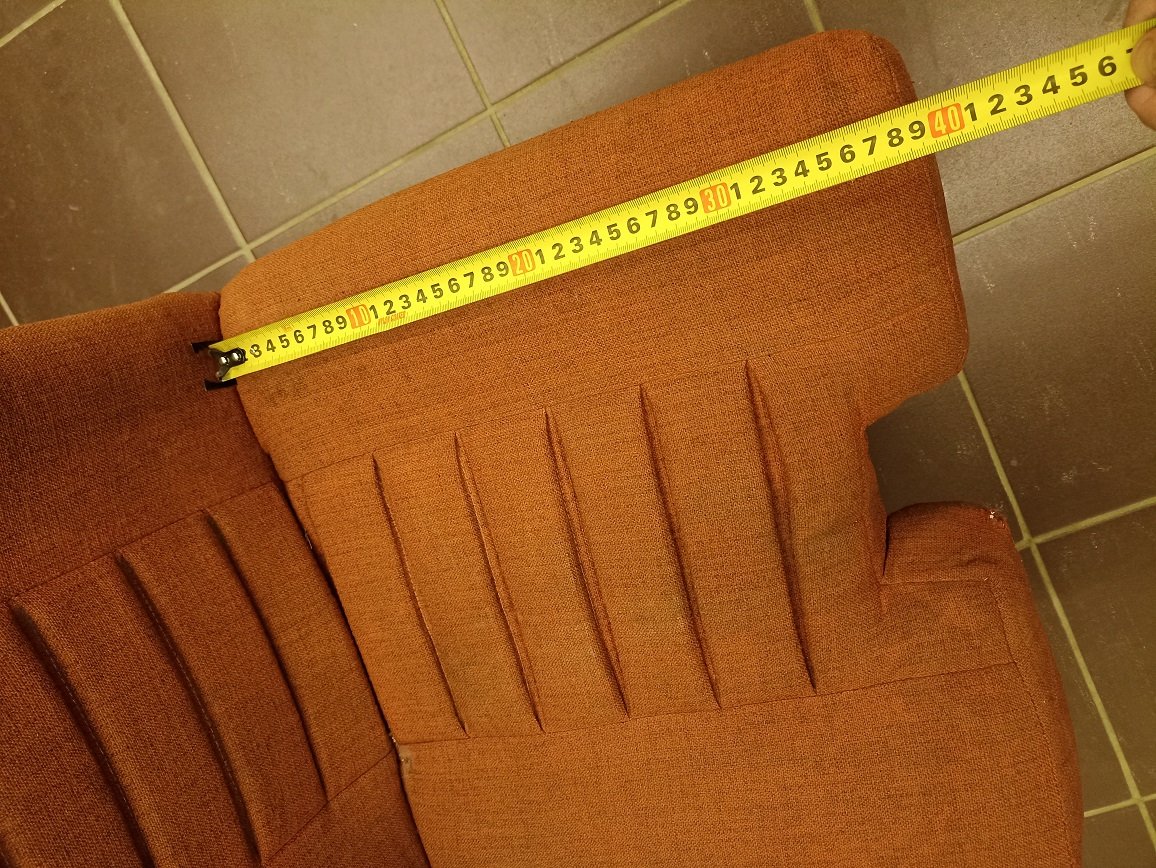

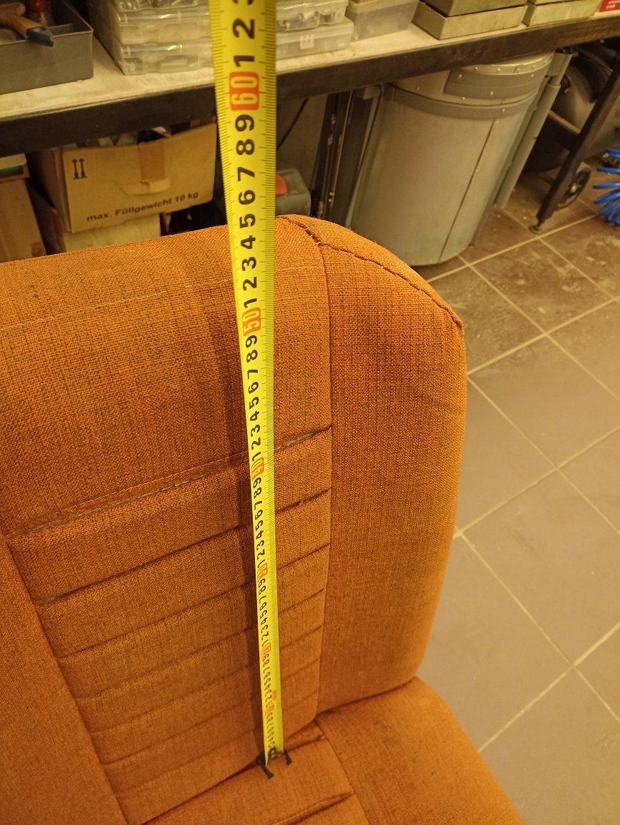

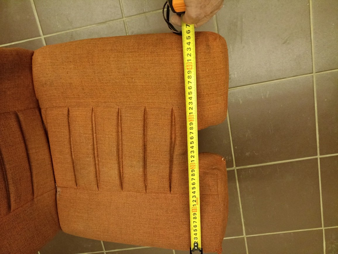

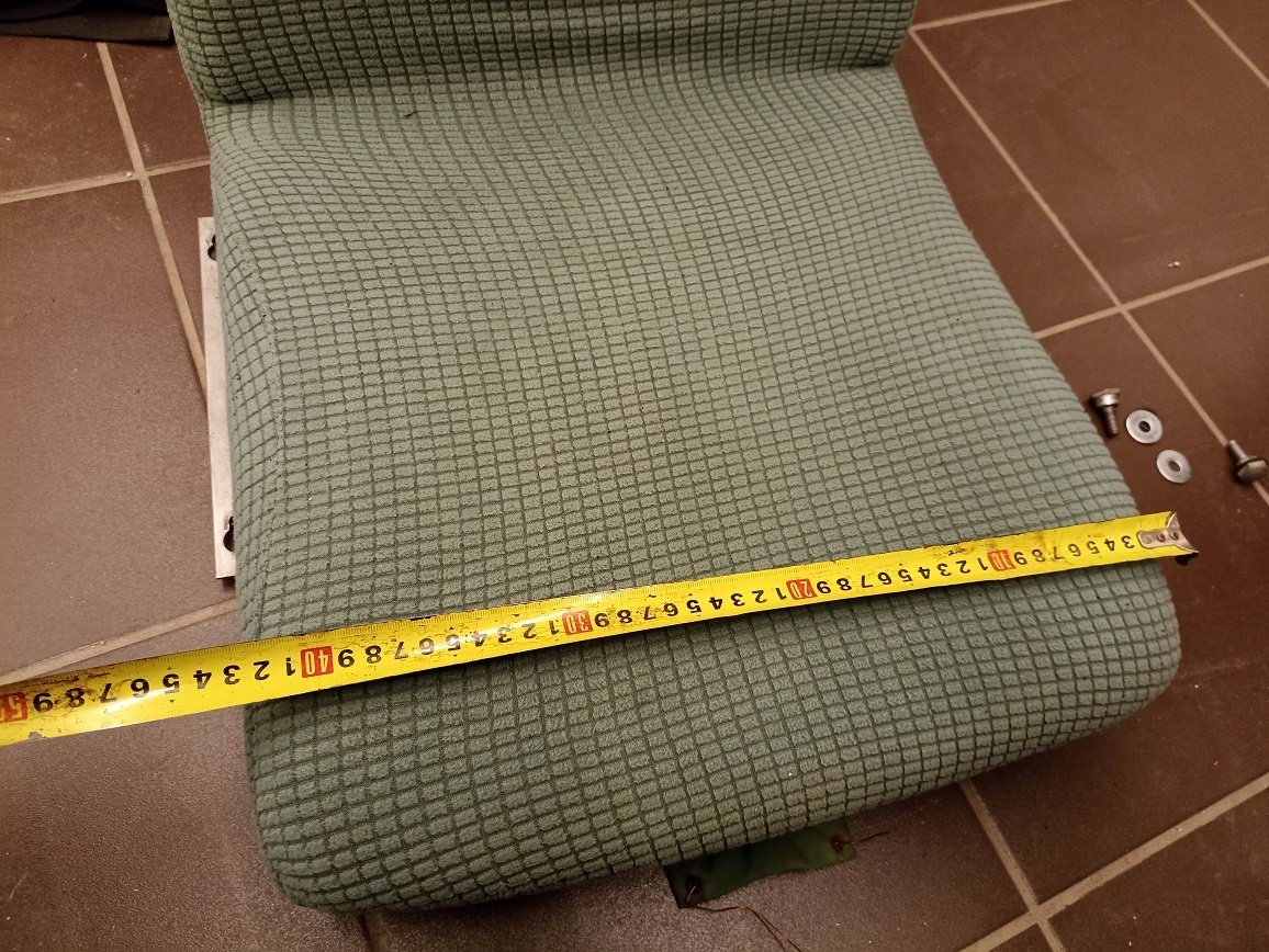

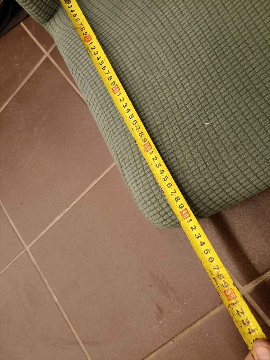

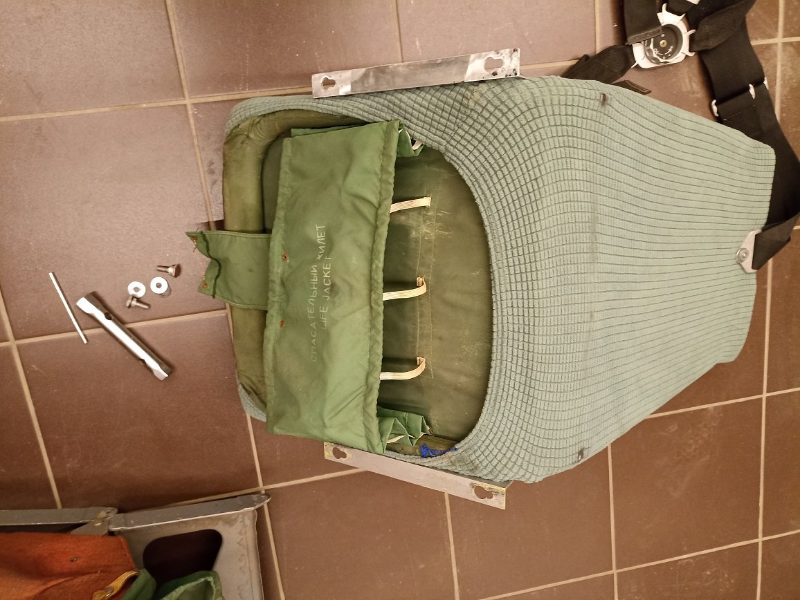

Пилоткое более жесткое и тяжелое, но также удобное. Вес без ремней безопасности и с частью крепежа 6,8 кг.
IMG_20250206_205006.jpg IMG_20250206_205030.jpg IMG_20250206_205036.jpg IMG_20250206_205056.jpg IMG_20250206_205115.jpg
Ремни весят примерно 0,9 кг, и подходят к обоим сидушкам. Фоток есть больше, но лимит.
