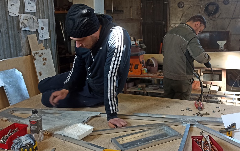

Продолжаем работу. Негры на плантации 😜
Хозяин, мы усталии... Работать негры, солнце ещё высоко! - Но это же луна! - Все равно работайте, она ещё высоко!😝😆

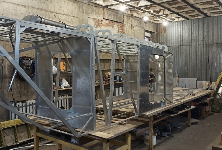

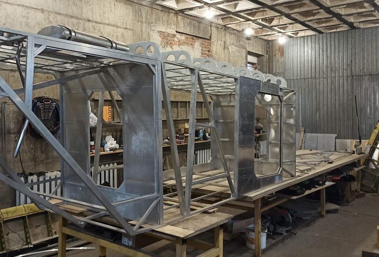

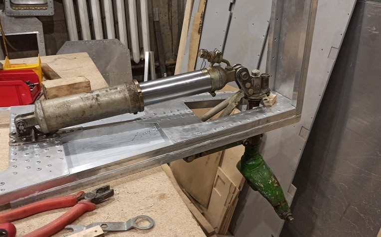

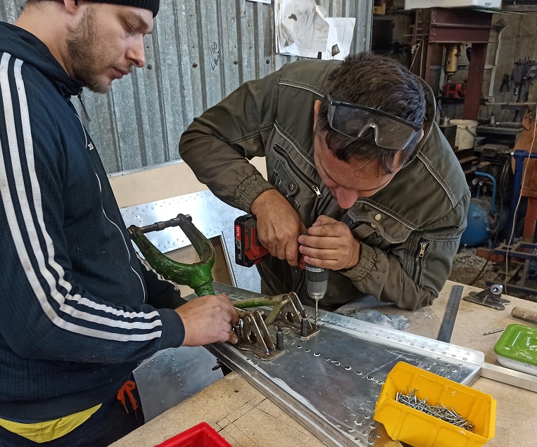

Вот такую городню нагородили🙈. Упреждая, сразу уточню, что я и сам в курсе не оптимального решения по амортизации хвостовой опоры. Но пока будет так. Не надо меня сразу фейсом об тейбл, тыкать носом как котёнка в тапки с сюрпризом, который он там оставил из лучших побуждений к кожаным😝😆

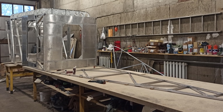

Для разнообразия, таскаем "вагончик" со стола на пол, а потом обратно, чтоб не скучно😏. Шучу конечно😉. Собираемся женить переднюю и заднюю части фермы.
Когда говорится слово "оптимально" с ним также озвучивается и критерий оптимальности. Так что здесь должно быть оптимально не понятно.

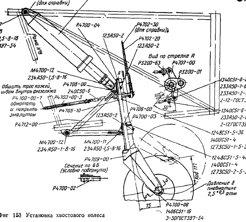

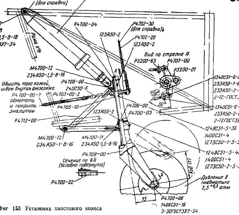

В показанном сооружении две ошибки, из-за которых оно работать не будет.
1. Применённый жидкостно-газовый амортизатор установлен вверх ногами от его нормального рабочего положения. Жидкость стечёт куда не надо и участвовать в работе амортизации не будет.
2.Правильная кинематическая схема показана на рисунке.

Я конечно не авиационный специалист, но в автопроме однотрубные амортизаторы высокого давления ставятся в любом пространственном положении благодаря своей конструкции, этот скорее всего аналогичный, судя по штуцеру подкачки.
Согласен. Есть варианты исполнения амортстоек наоборот, но расположение оси ближе к вертикали.
Ваще по барабану, присмотритесь к фурам на прицепе на каждом колесе по амортизатор, почти лёжа стоят и нормально работают
Фура это фура, не знаю,что там у её амортизаторов внутри, а в самолетном амортизаторе есть нюансы.

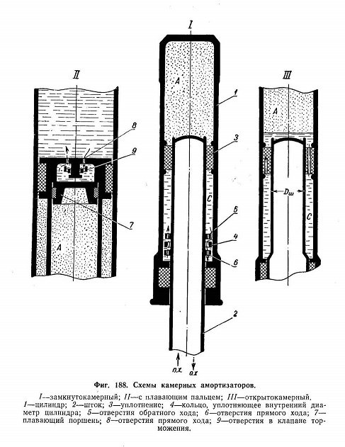

Вот, на примере стойки Як-52:
Если его перевернуть кверху ногами, то плавающее кольцо должным образом свою функцию выполнять не будет.
Кому интересно, может поискать чертеж внутреннего устройства.
Внутренняя полость амортизатора заливается маслом АМГ-10 и заполняется сжатым азотом.
Работает амортизатор следующим образом. При прямом ходе (обжатие амортизатора) энергия удара поглощается за счет сжатия азота. При этом клапан торможения, представляющий собой плавающее кольцо, под действием давления в верхней полости опускается, открывая отверстия в поршне, и жидкость свободно перетекает из верхней полости стакана в нижнюю. При обратном ходе клапан торможения прижимается давлением к поршню и перекрывает отверстия в поршне. Рабочая жидкость перетекает из нижней полости в верхнюю, через малые калиброванные отверстия в клапане, что обеспечивает плавный выход штока и смягчает «обратный» удар.
Хода амортизатора почти не будет при такой схеме.А обжимать его стойка будет очень легко.Если правильно понял.
А ещё там ушко стойки, в котором закреплён пистон аморта, будет пытаться сработать как серьга. Похоже, его нагрузили почти строго поперёк штатного направления. Надеюсь, проводка пройдёт далеко от этого стрёмного узла. Шутки и прибаутки на фоне таких решений начинают пугать. Пардон.
Схем камерных авиаамортизаторов несколько, судя по этой картинке на ЯК-52 открытокамерный и в нем есть контакт газа с жидкостью, поэтому возможно ее замещение и как следствие зависимость от пространственного положения (как это вяжется со схемой уборки и прочими эволюциями в воздухе не знаю). Другие схемы исключают этот контакт и не зависимы от пространственного положения, к какой схеме относится обсуждаемый амортизатор не знаю, но больше похож на схему с плавающим поршнем.
На фото амортизатор от задней опоры Ан-2 если не ошибаюсь. Не должен он зависеть от пространственного положения 🤷‍♂️
Спорное утверждение.
По ссылке пособие по Ан-2.
Страница 71, описана работа амортизатора основных опор шасси. Там есть плавающая шайба.
Далее по тексту в описании работы амортизатора хвостовой опоры, указано, что он работает аналогично основным.
Это рекомендованное паспортом положение газового амортизатора - штоком вниз . Иначе они долго не живут !
а может хватит уже инсинуациями заниматься? Амортизатор по сути своей работает на сжатие относительное продольной оси штока. Это его предназначение. Демпфировать вертикальную нагрузку. И если он установлен наоборот ТО надо ПЕРЕДЕЛЫВАТЬ как НАДО. И НЕ надо подгонять действительное под желаемое, и пытаться договориться с самим собой. Скупой платит дважды . ВСЕГДА.
Уж не выдержал. Наблюдаю который день молча, смотрю предоставляемые фотоматериалы и просто нахожусь в тихом , кхм, шоке от наблюдаемого. Если ЭТО ВСЕ сработает Я уйду из авиации .....
