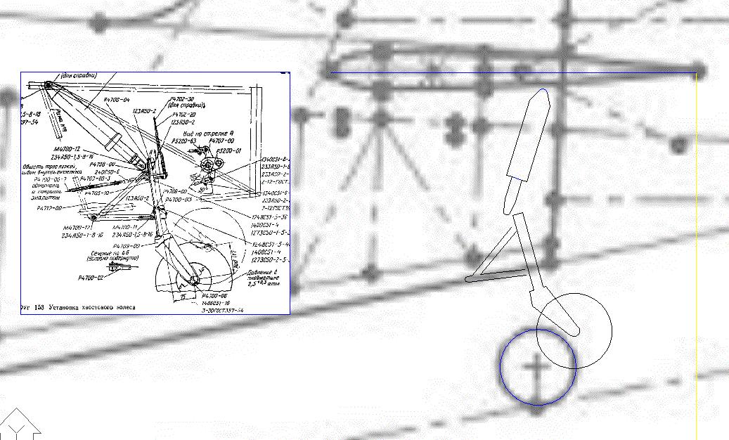

а может хватит уже инсинуациями заниматься? Амортизатор по сути своей работает на сжатие относительное продольной оси штока. Это его предназначение. Демпфировать вертикальную нагрузку. И если он установлен наоборот ТО надо ПЕРЕДЕЛЫВАТЬ как НАДО. И НЕ надо подгонять действительное под желаемое, и пытаться договориться с самим собой. Скупой платит дважды . ВСЕГДА.
Уж не выдержал. Наблюдаю который день молча, смотрю предоставляемые фотоматериалы и просто нахожусь в тихом , кхм, шоке от наблюдаемого. Если ЭТО ВСЕ сработает Я уйду из авиации .....
Полетит куда он денется. Это же прототип по сути ,а в нем как правило по два три раза переделки узлов бывают.Да и голову поломать придется очень сильно. Главное идти вперед.А вам стоило бы показать свои конструкции , чтобы люди знали кто пишет и почему вы в шоке. И естественно покажите полеты.
Вот такую городню нагородили🙈. Упреждая, сразу уточню, что я и сам в курсе не оптимального решения по амортизации хвостовой опоры. Но пока будет так. Не надо меня сразу фейсом об тейбл, тыкать носом как котёнка в тапки с сюрпризом, который он там оставил из лучших побуждений к кожаным😝😆
Похоже положение амортизатора не совсем правильное. Пустить его вдоль вертикальной стенки.

попробуйте прорисовать с соблюдением пропорций у запчастей и обстановки, выложить здесь и тогда Ваше замечание, полагаю, будет наглядней и предметней
Там вполне грамотные ребята, разберутся. Моего поста для понимания предостаточно. Главное правильно вектора сил расставить и усиления по ним.
проклятый 'академический интерес'! )

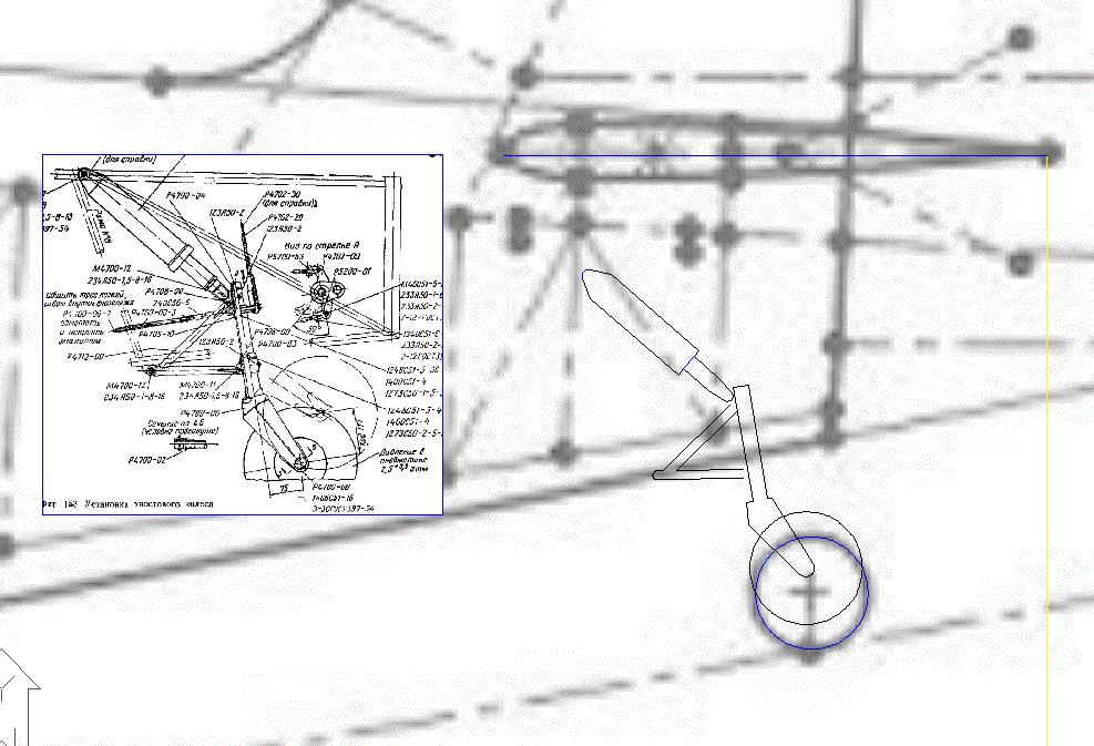

но всеж, почему не штатно?
Очень хорошо вас понимаю😁. Всё просто до безобразия. Не могу штатно. Нет у меня там столько места и нет возможностей.
Пока, уменьшим давление, попрыгаем, покидаем и заменим на "резиновый".
Время в приоритете и потому, сейчас строиться то, что строиться.
А дальше, и кресла свои сделаем, и шасси, самолёт вообще другой...😜
