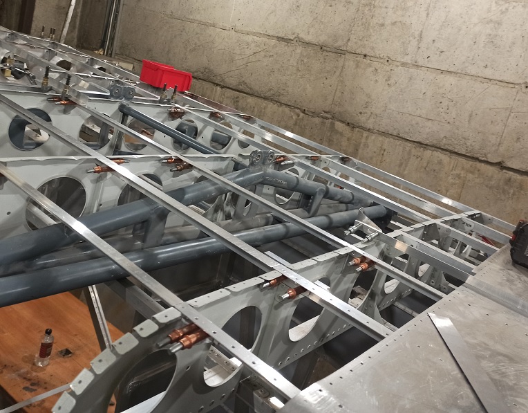

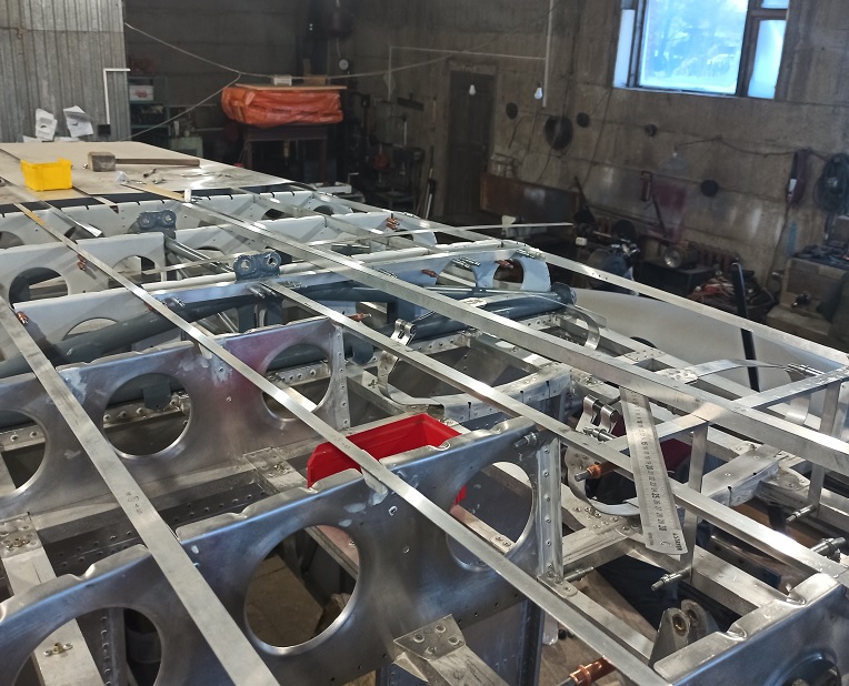

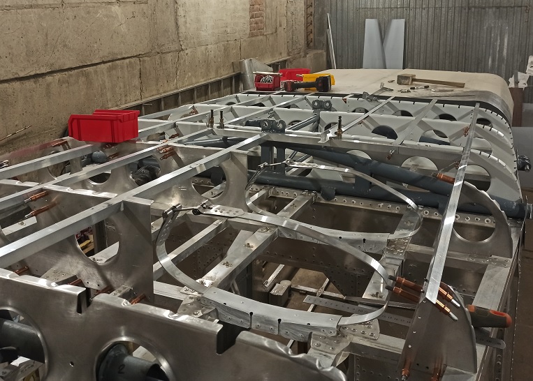

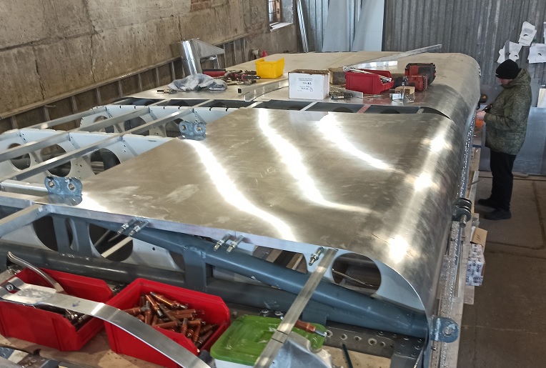

Сегодня фоток будет немного. Нудная и монотонная работа. Косынки, кнички, стрингера... Ещё и искры в глаза пускают 😜
Как то делал дюралевую балку для шасси в сваренном из стали ферменном вертолёте. И съэкономил килограм эдак 10. А тут наоборот, почему в шпангоут балку не интегрировали?
А что просто вварить ухи в узлы фермы нельзя было? Обязательно нужно делать огород с дюралевой балкой? 🙂
Масса на вертолёте очень критична, там каждый килограмм на счету.
Ферменная сварная балка в 2 раза тяжелее дюральки при той же прочности. Второй вертолет уже целиком из дюральки сделали и как раз интегрировали балку в шпангоут.
Нам показалось так проще, с учётом использования готовых изделий от доноров.
Когда будем делать борт полностью с нуля, там и реализуем.
Не во всех случаях сварная тяжелее, если вникнуть в нюансы конструкции.

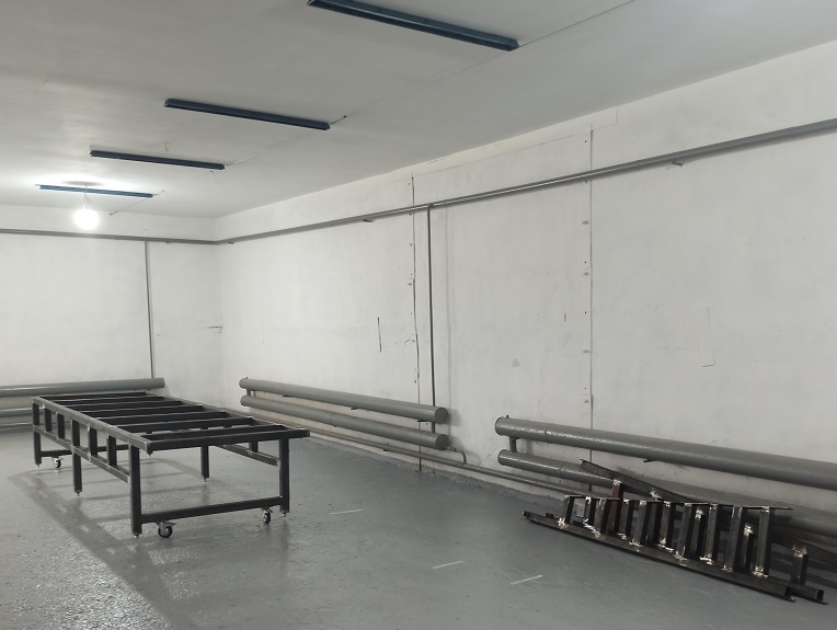

Продолжаем продолжать...
Будущая обитель планеризма на Дальнем Востоке😉

Как крепите стрингера к полушпангоутамстам?
Стабилизатор это тот же ВО, его размеры и формблоки?
Ыгхы ыгхы,рассказывай)).. шары кактают в бильярде, чё скрывать то, а?! А где диваны, барная стойка, кресла качалки для негров-электроникофф? 🤣🤪
Мишель, шары может катать, только наше "Нашество", а неграм не положено по статусу 😝. Хотя, в "новом" помещении диваны забабахаем обязательно😉. Что же это за строительство самолётов, без диванов?😝😁
Косыночками и стойками😉
Нет. Обычное, прямоугольное Г.О., но с изюминкой😎. Дойдёт до него очередь, всё увидишь😉

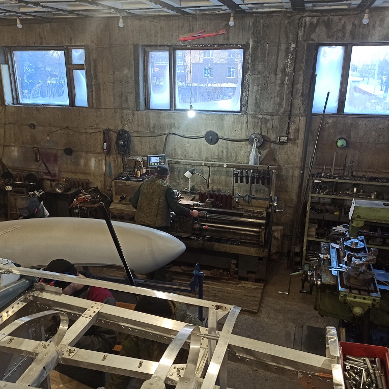

"Ляпаем" дальше
Облепили "селёдку" с разных сторон. Шансов "уйти" нет😜
У нас, кстати, пополнение. Не в смысле, что мы растолстели, а то что коллектив пополнился дополнительным "штыком". К нам уже пришёл "март", а к вам?😉

"Негры-электроники" за работой. Schnell, schnell, arbeiten...😜
Да, да, солнце уже село, но горят фонари "тысячи свечей"😉
Ладно, уже даже фонари устали🥴
Крепление серой стальной балки к фюзеляжу кажется не очень надежным
тоже хотел спросить. что еще ее держит на фюэе кроме тех болтиков что видны на фото. и как-то соединены между собой первая и вторая ферма?
