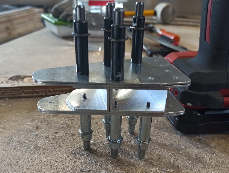

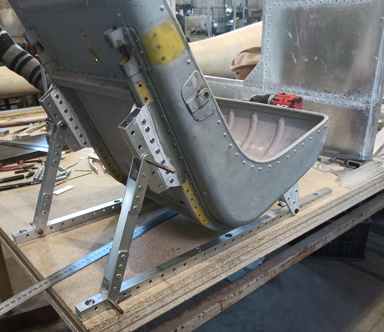

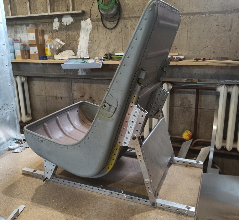

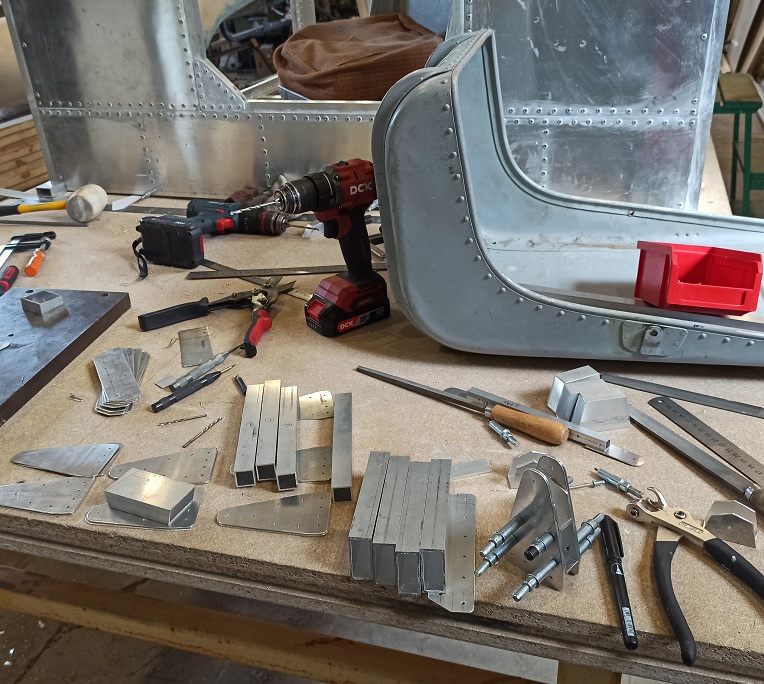

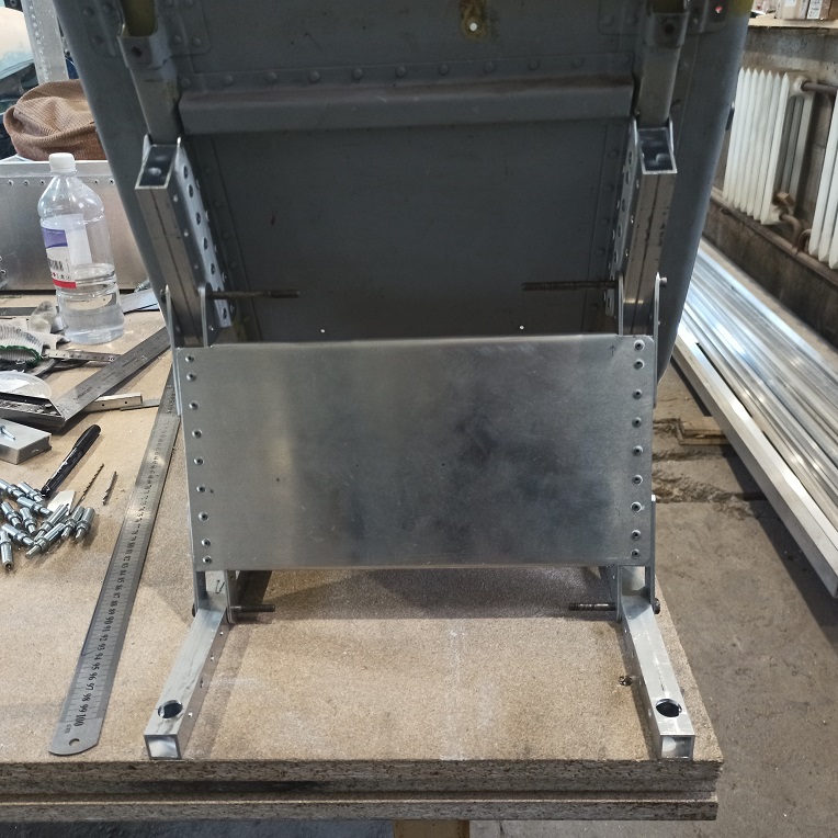

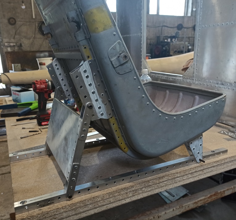

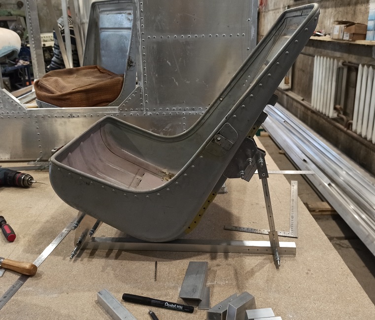

Долго думали какие сидухи поставить, перебирали разные варианты. Хотелось, чтобы не тяжёлые и комфортные с возможностью регулировки, но так как есть донор, но выбор пал именно на донорские, хоть они мне и не очень, если честно. Но делать надо быстро, потому не до роскоши. Будет дёшево и сердито😝
Колхозим установочный маханизЪм, он же и регулировки. Прикидка
А вот и воплощение задуманного
Первый пашоль... 😜

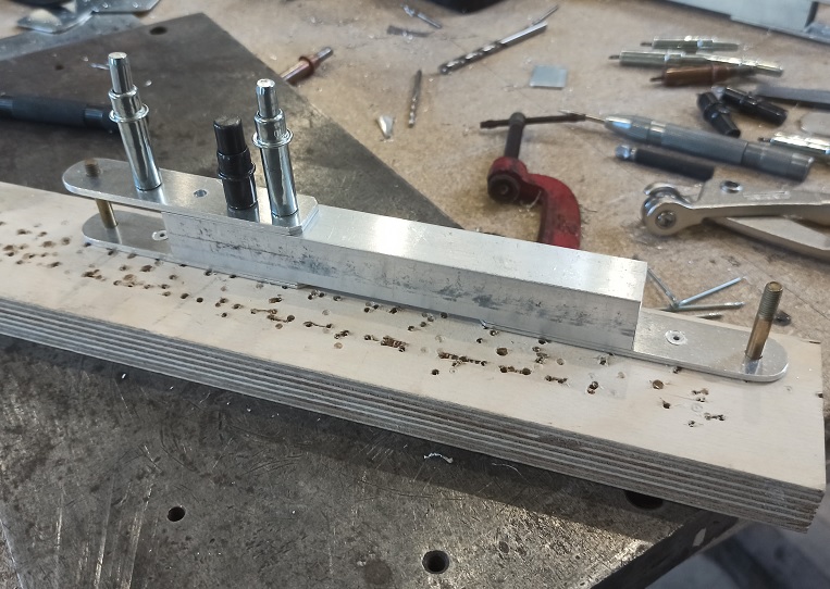

Угол наклона спинки от 16 до 34 градусов. Диапазон перемещения до 140мм.
Олег, каким образом происходит перемещение сидушки?
Дырдочки в направляющих боксах видишь?). Вот вынув фиксирующие пальцы из проушин, переставляешь сидение куда надо и под каким надо углом. Единственное, делать это можно только на земле.
Двигать сидение вперед-назад, как показывает практика с эргономикой, практически не требуется. Проводили эксперимент - усаживали от самого маленького до самого длинного - потребное перемещение кресла вдоль оси самолета не превысило двух сантиметров. Гораздо важнее регулировка положения сидения вверх-вниз и регулировка расстояния до педалей. Хорошая компоновка (опробованная на макете и практике) показана в книжке "Проектирование дозвуковых самолетов", Торенбик, страницы 99, 100.
Есть такое дело, но у нас получилось чутка побольше.
Попытаемся обойтись примитивом, меняя высоту наклоном спинки, а педали будут трубчатые с фиксированным положением. Понимаю, что решение не лучшее, но на быструю руку, думаю пойдёт.

Доброго времени, всем!
Олег, товарищ Рябиков дело "говорит" - есть оптимальное расстояние от кресла, до РУСа, его менять не надо, оно действительно примерно одинаково для всех людей (любой комплекции и роста). А регулировка по росту осуществляется регулировкой педалей и как раз таки перемещением кресла по вертикали...
пжалста, говорите медленнее - я записываю. (с)
Педали, собственно говоря, подразделялись до сих пор по кинематическому признаку. Параллелограммные, качающиеся, на скользящих прямолинейных направляющих. Есть просто палка на оси, самый древний вариант. Ну это всё для правильного жаргона и лучшего взаимопонимания.😉
По эргономике изменение угла наклона кресла и его высоты над полом приводит и к изменению максимального хода педалей. Параллелограммные и качающиеся педали тоже приводят к разным ходам.
