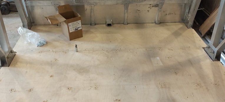

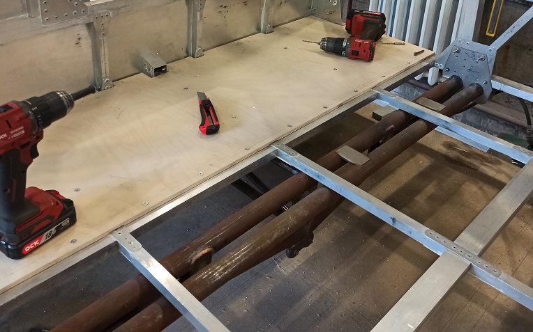

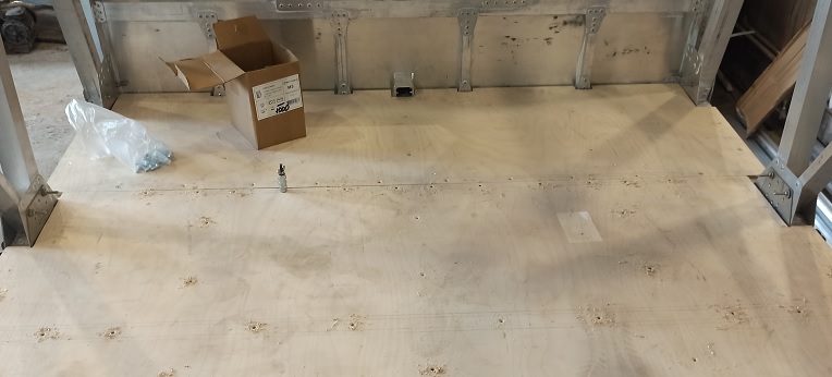

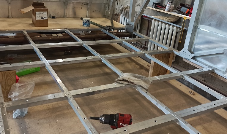

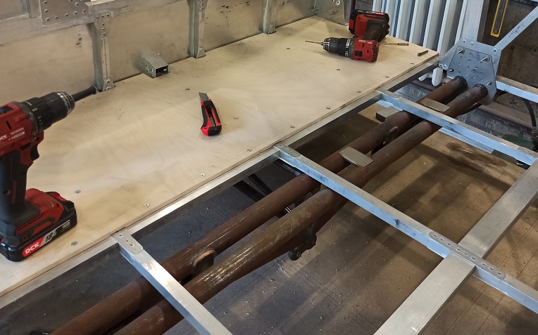

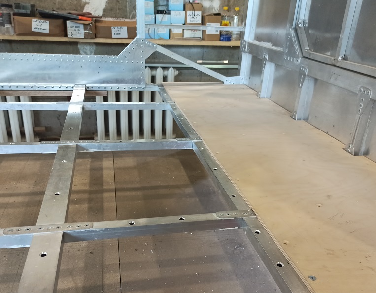

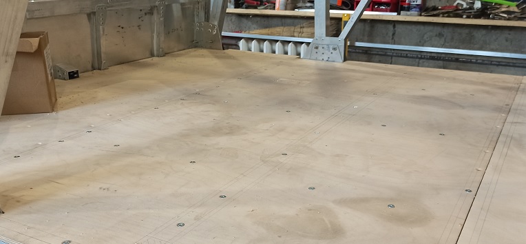

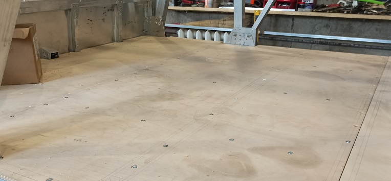

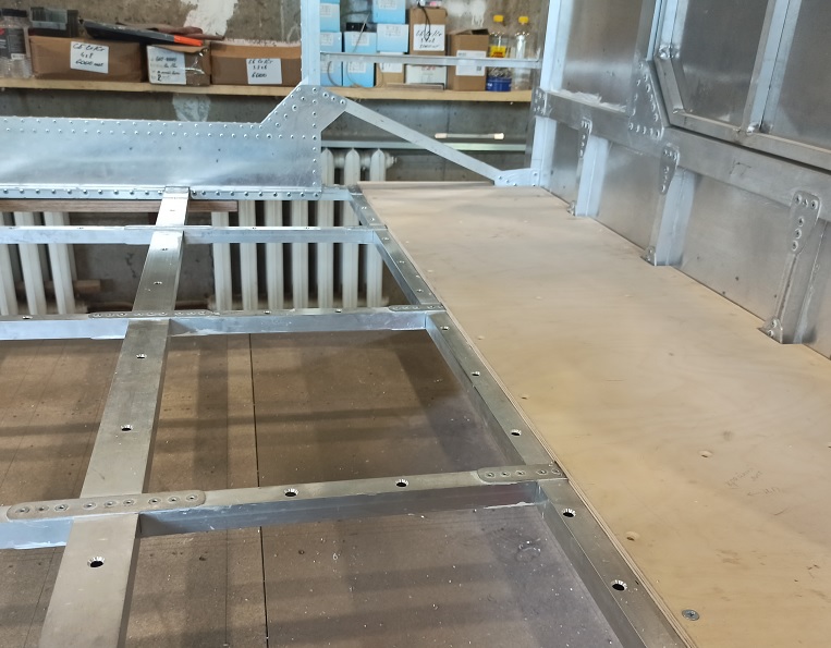

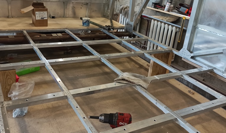

Пока народ топает ножками и жмёт руки, мы продолжаем половую жисть 🙂.
А так же занимаемся изготовкой типовых "пил", или не "пил". Не помню...😜
Вопрос половым ганстерам)) , а обшивку нижнюю будете снизу вверх клепать или перевернёте фюз или на вертел вагон повесите?
Всё, половую жизнь пока что, закончили, можно делать из вагончика корабль и сгружать его с операционного стола
Возня на самом деле, параллельно идёт много с чем, но не всегда соображу сфотографировать, да и зачастую не до этого. То руки грязные, то попросту забыл, не придал значения.
В общем, сегодня довольно скромно по фото.

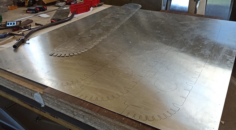

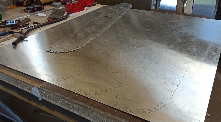

Может, я пропустил - детали режутся лазером?
День добрый!
Всё режется ручным ЧаПаУ 😝😄. Женой болгарина, да ножнИцами. Ну и обрабатывается напильником, шкуркой и скоч-брайтом.
Ты забыл упомянуть про штампы что вы используете и координатный станок)).

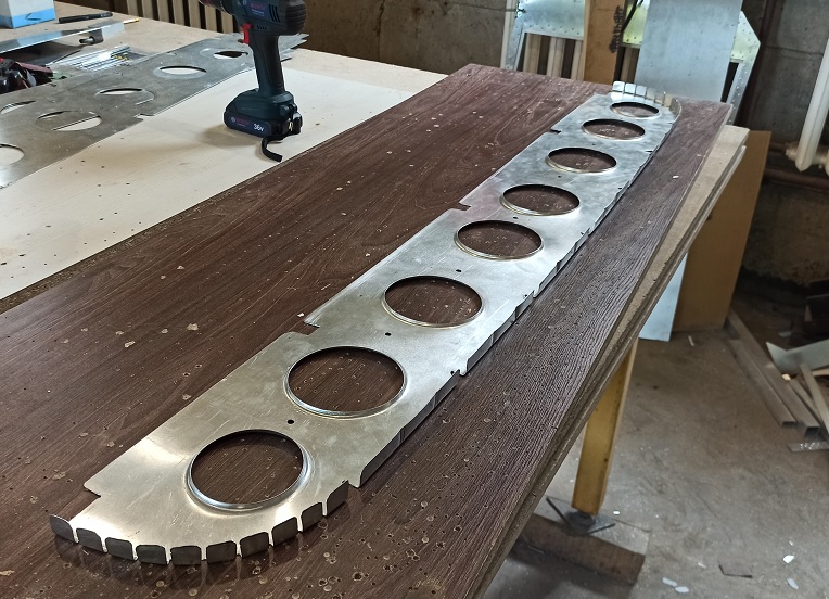

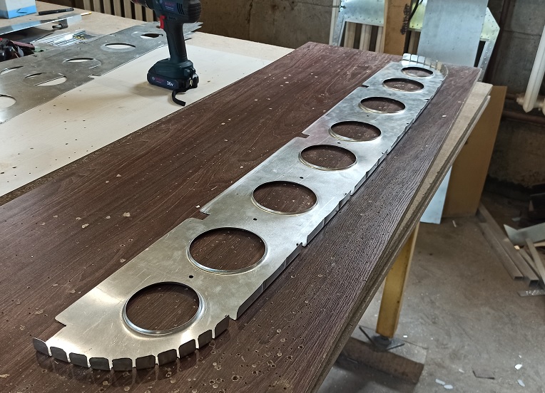

Вопрос другу джины болгарина. Чем вызвано решение полушпангоуты делать пилой-лепестками, а не так как ты делал нервюры на малыше?
А чем Вам такая технология не по душе?
Вроде как долгоиграющая. Многооперационная. Тем более таких полушпангоутов 4... 5штук иинимум. Одинаковых. На хвостовую и верхнюю часть фюза ещё понятно, там разные и по форме и по ширине и высоте и то можно унифицировать под один формблок бОльшую или болшую часть полушпангоутов. . Хотя, могу и ошибится про одинаковые под днишем ЦО. Конечно МЛМ).
Но лепестки гнуть гораздо проще и быстрее, чем с зигами играться...
Планы потихоньку начали реализовываться 🙂.
Заготовка полок и стенок под киль.
Скучные моменты засверловки, зачистки и пр., оставил за кадром. Да и не фотографировал особо, так как строительство железных птиц отнимает немного больше, чем немного времени🙂. Будущий задний лонжерон киля.
Не, не получилось оставить за кадром возню😜. Подгонка переднего лонжерона киля
Всё банально на самом деле. Малые радиусы и относительно толстый металл, заставили так поступить. Будь у нас конечно печь, то штамповать можно было бы по взрослому. Ах дааа, будь ещё и правильный пресс... Были б мы в общем, дедушкой😝.
Тут вы одновременно правы🙂. Что-то более сложно, что-то менее и наоборот. Всё сильно зависит от задач и толщины металла.
С одной стороны, сделать форм-блоки с фистонами проще, но сложнее формовать в них толстый дюраль, при этом, мы уходим от сильно муторной и отнимающей время вырезки и обработки лепестков.
А с другой стороны, избавляем себя от сложности вписаться в малый радиус и обеспечить нужным полем притворной части полки. К тому же, при натягивании обшивки, проще будет нивелировать некоторые неточности полушпангоута, если они будут. Но что-то мне подсказывает, что если вероятность существует, то скорее всего, по закону подлости, она обязательно возникнет.
В общем, везде есть как плюсы, так и минусы. Но цельные, в будущем, тоже будут. Совсем не много, но они заложены в конструкцию.
Кстати, ещё один момент. Грызть "пилу" муторно и не быстро, но набивать руку, самое то.
Почему вместо уголка используете трубки квадратные?
Мне кажется, применение профильных труб более простым, логичным и технически оправданным, чем уголков. Хотя и уголки мы тоже применяем.
