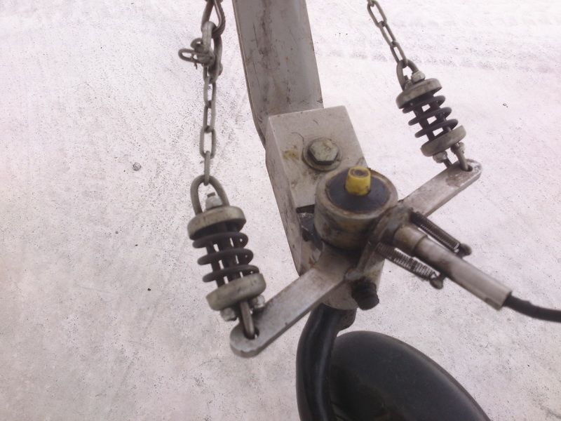

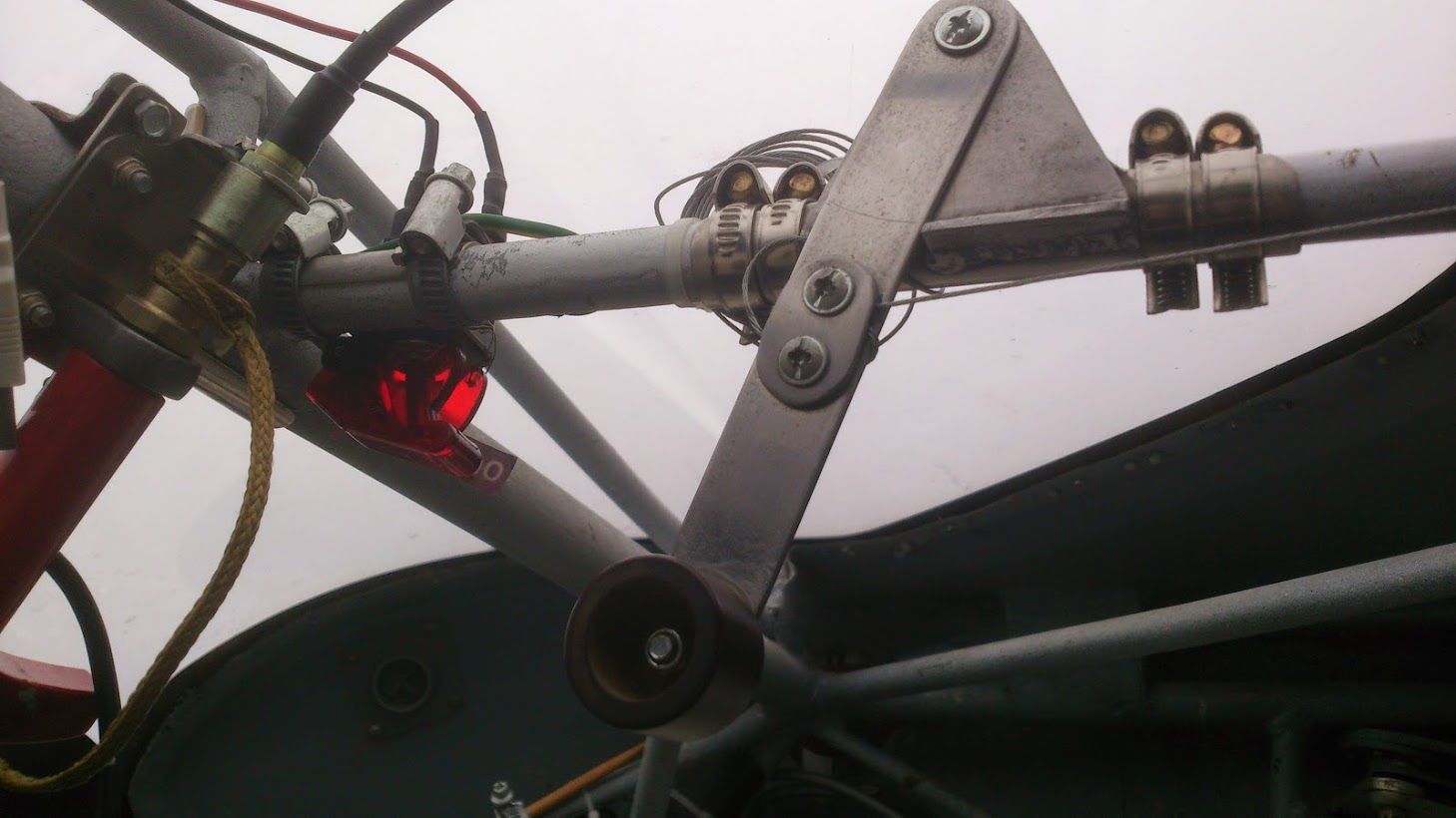

Варианты хвостовых колес.
С пластиковой рессорой и аммортизатором. Дутик 200мм- для химии
и для прогулок, американское с самодельной принудительной фиксацией из кабины.

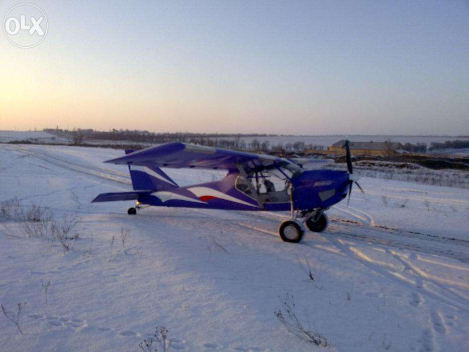

А что означает надпись " Викинг" на фото самолета с хвостовой опорой?
Редкий снимок, наш самолет в варианте друг за другом типа Пайпер Кеб, с двигателем EJ-18 115л.с.

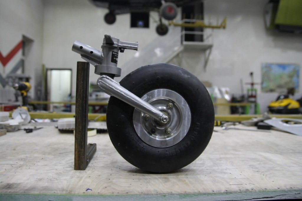

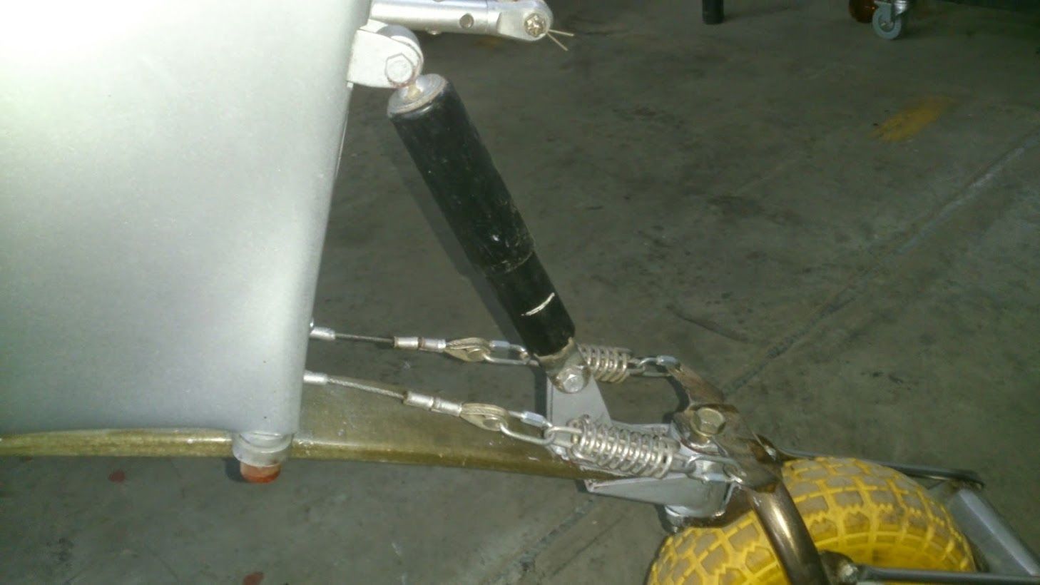

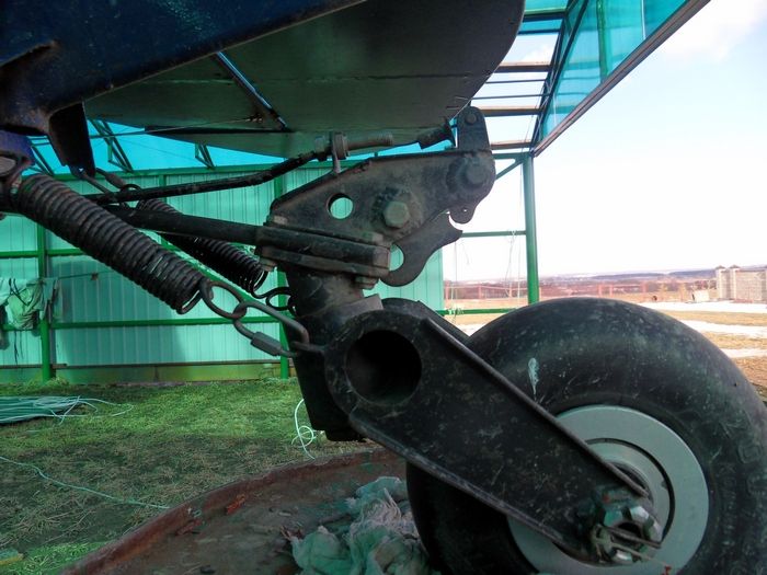

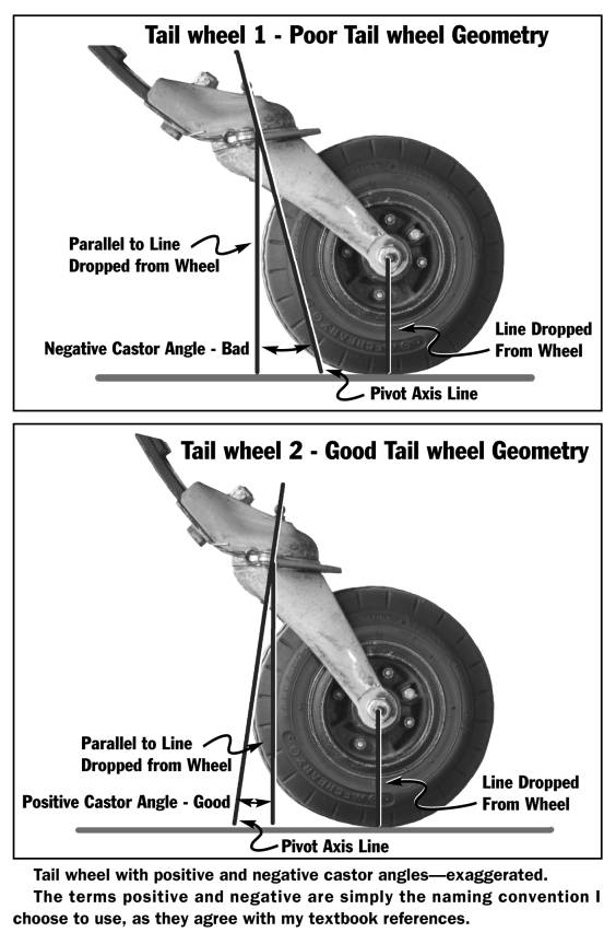

Все забыли о самом главном аспекте управления хвостовым колесом.  Соответствие конструкции определённым критериям. Эти критерии (параметры) могут приводить к существенным различиям в возможностях управления даже среди однотипных самолётов. Поставьте ось под отрицательным углом и самолёт будет"рысачить" по курсу. Это что касается схемы с хвостовым колесом. Сравнивать нужно правильно сделанные системы управления.
Касаемо конкретного случая по АИ-10, крайний вариант управления был опробован и одобрен заказчиком. Заказчик летал на нескольких АИ-10 и ранее указывал на неудобство управления. Управление доработали. Сегодня летает новый АИ-10, с новой системой управления хвостовым колесом. Посмотрим.

На  АХР  летают  как  правило не  новички  и  наверно  им  по барабану  при  какой  схеме шасси  летать, я  вот  тоже  с хвостовым  предпочитаю    с  этой  схемой  гораздо  проще  с  грунта  работать.
Скорее всего, наоборот. Новичку по барабану. Он ведь первый раз взялся за инструмент. Извлекать звук, ему всё равно из чего. А вот опытный музыкант, он будет играть только на  профессионально выполненном и правильно настроенном инструменте. Он уже слышит разницу в звуке инструмента.
Если  мне  пилот  так  говорит, то  пилотом  я  его  считаю  не  самым  лучшим. Так говорят  новички.  Тот  кто  садится  в  самолет  порой  не  совсем  ему  знакомый  ,  летает  на  нем,  выполняет  опр.задачи  , ну  разве  только  мельком  отметит  в своей  голове  что  сейчас  взлетаем  и  садимся  так  то  или  вот  так,  вот  это настоящий  пилот.
А  настоящему  Паганини  хоть  скрипка , хоть  балалайка  однох.ственно  уж  поверьте............. ;D
И тем не менее, Паганини предпочитал скрипку и это факт.   ;D ;D ;D  И тем не менее, заказали изменение конструкции хвостового колеса на АИ-10 у меня, но не у Вас, и это то же факт. И что говорит пилот, я отлично выслушал, мы это обговорили и именно сегодня, новый АИ-10 поднялся в воздух. И завтра мы узнаем, как звучит скрипка и правильно ли она сделана 🙂  если надо, донастроим. Поверьте, меня меньше всего интересует  вопрос считается ли кем то этот пилот лучшим или худшим, поскольку я работаю с теми, кого уже давно знаю. И в результате этой совместной деятельности происходят ожидаемые изменения.
Но с паганини, которому все равно на чём, а значит и как, я бы не заморачивался. Пустая трата времени. Да и совет - не деньги, в карман не положишь. А самолёт надо изготовить и настроить. Почти так же, как и хороший инструмент. И хороший инструмент становится таковым в руках именно мастера. Честно, я в жизни ещё не встречал людей одинаково хорошо владеющих и тем, и другим, и третьим. Уж поверьте.
