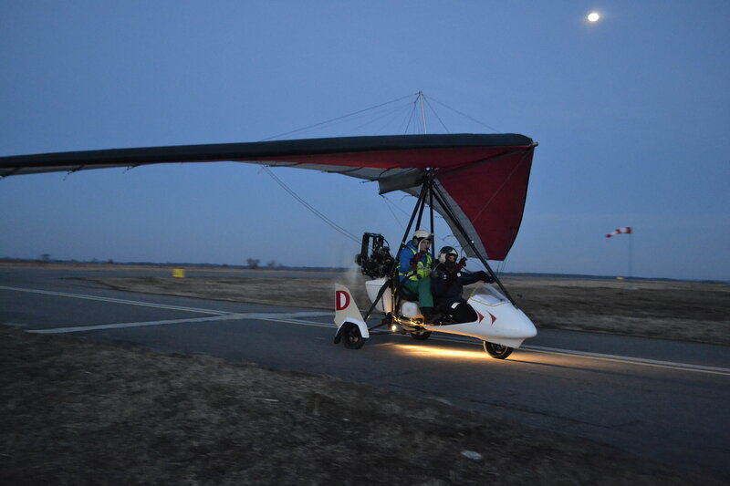

Видел в прошедшую субботу этот МД-50, действительно, впечатление от него осталось неприятное - вроде серийный аппарат, а сделан совсем без соблюдения авиационной культуры веса. В конструкции сплошь использованы стальные трубы из чермета, покрашенные толстым слоем молотковой эмали. Разбег вдвоем навскидку составил немногим менее 200 метров, в полете угол атаки крыла вызывающе неприличный, а бедняга Ротакс-582 в ГП работает чуть ли не на взлетном режиме.
В сравнении с этим серийным МД-шкой кустарный аппарат Алексея выглядит очень даже выигрышно. Считаю, что сравнивать легкие дельталеты с Аэросом-2 и ему подобными "летающими танками" надо в обратном ключе. В том смысле, что не надо равняться на продукцию известных брендов,  Аэросу, Танаргу, Апполо, Рево и т. п. самим надо совершенствовать конструкцию своих трайков в целях снижения веса.
Это же сверхлегкая авиация а не тяжелое машиностроение!

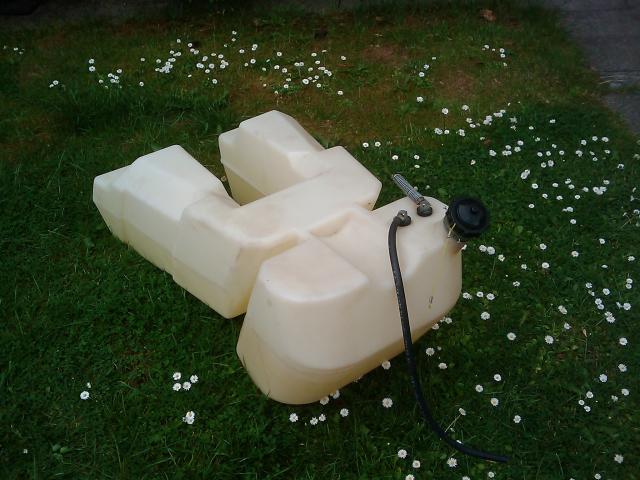

Moi MDP skladyvaetsa imenno po takomu princypu:
Skladivaetsa ramka sidushek i ves, celyi pilon, opuuskaetsa v niz, bak pod pasazhirskim krelsom, sostoit is dvuh pplavinok. Chtoby nemeshla skladyvat, nado vsego dve molnii po bokam obtekatelia otstegnut i vse.
Na prezhneh modeliah pod pasazhirskim kreslom stoyayal otdelnyi dopolnitelnyi bak.
A moi vygliadit tak:
