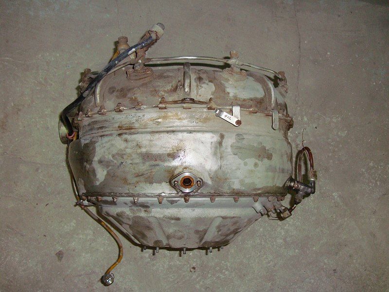

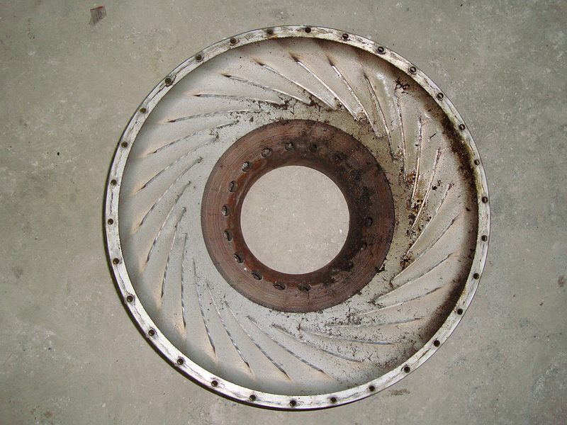

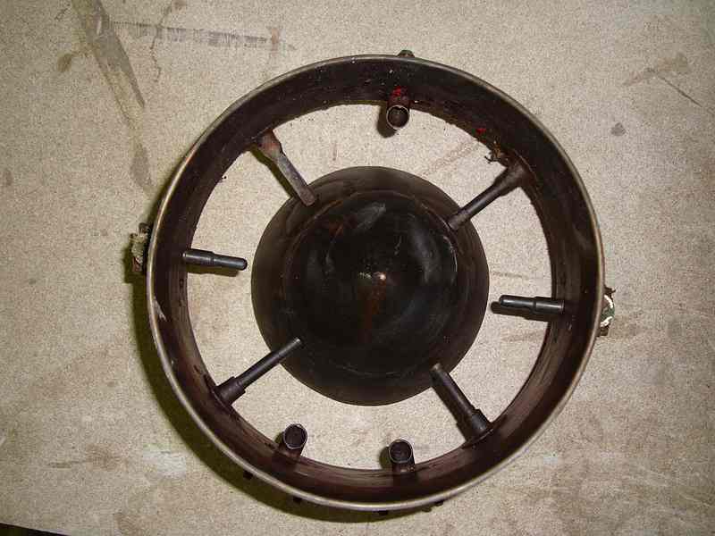

Вообще сопло изготовлено похабно, все кривое, швы позорные, я бы сварил качественней :IMHO
    40,3 КБ · Просмотры: 220
    39,2 КБ · Просмотры: 223
не стоит расстраиватся
Даже и не думал, я же оптимист 🙂
разберайте ,очевидно там ещё много сюрпризов

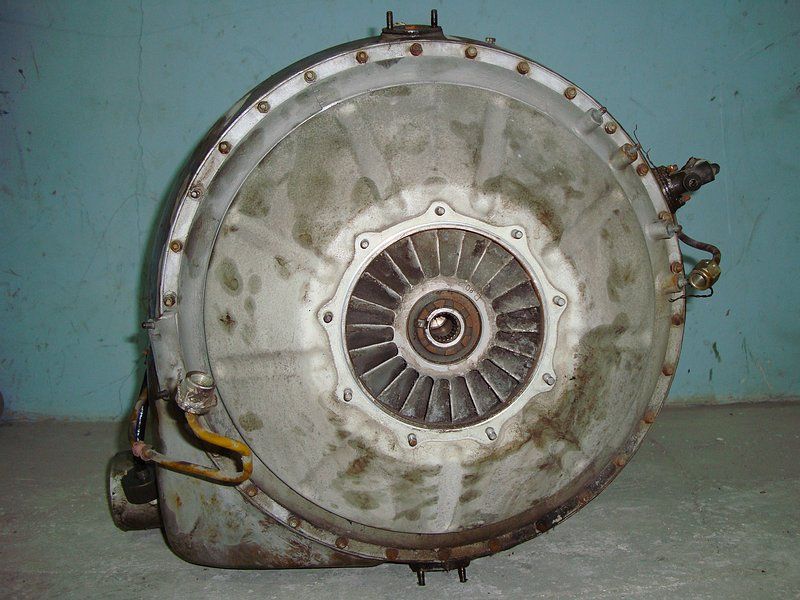

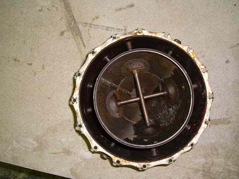

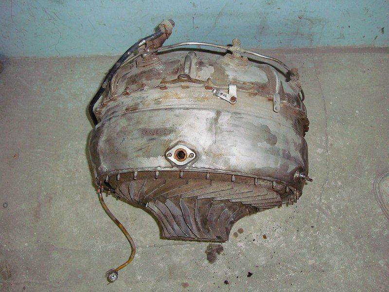

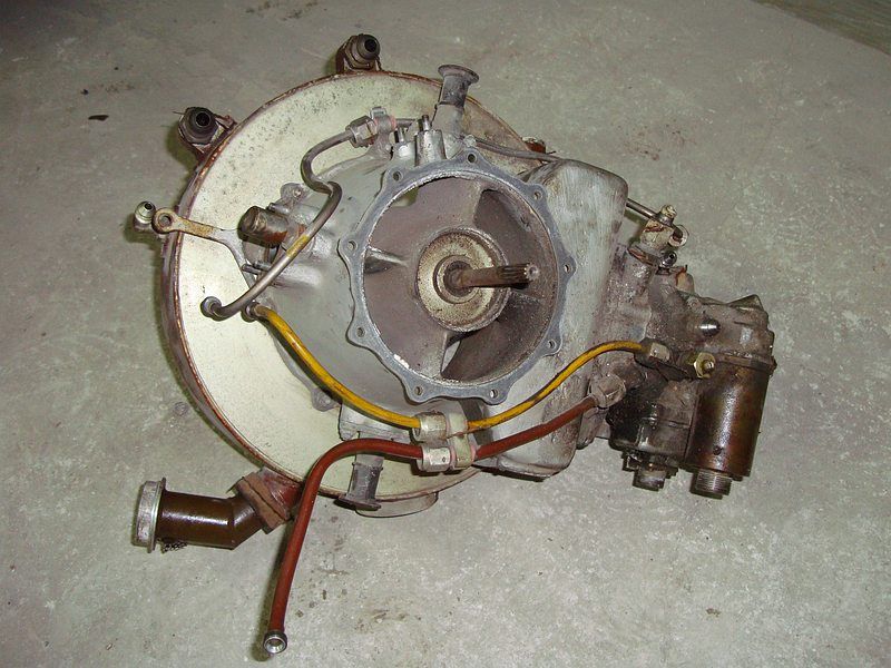

Сегодня продолжил вскрытие пациента. Демонтировал воздухозаборник с маслобаком-радиатором и насосом регулятором. По весу все это добро - более 10 кг 😱, теперь сомнения о переделке масляной, топливной систем и системы запуска отпали окончательно, буду все модернизировать с применением нанотехнологий 🙂
Вот эта тяжеленная жезеляка:
    99,1 КБ · Просмотры: 292

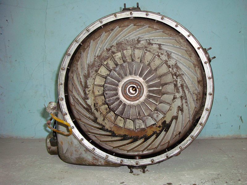

Компрессор в отличном состоянии, только помыть надо, паучки свили в нем паутину:
    100 КБ · Просмотры: 267
:-?С входной частью, и особенно с компрессором, придёться "попотеть" - по опыту знаю...
А что делать, бум мастерить.  :craZy
