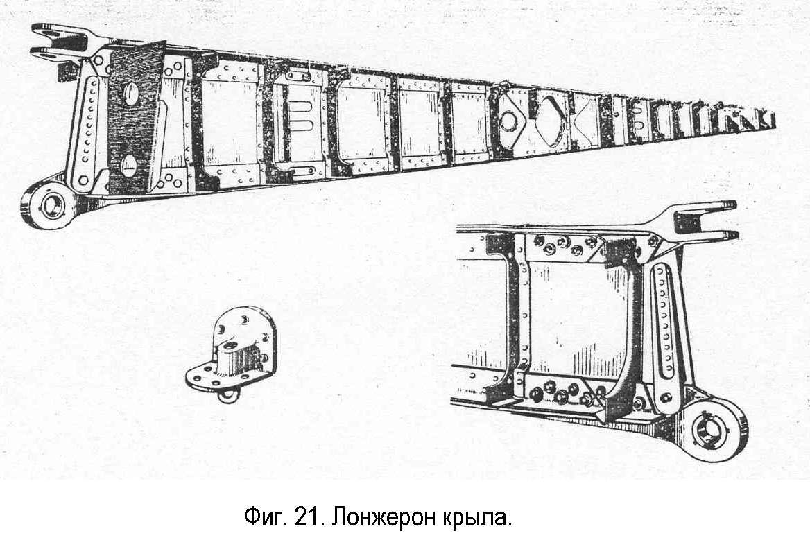

Так и я о том, что закусывать надо, я вообще первый тут определился. Я за болты самый первый проголосовал.  ;D
http://www.reaa.ru/cgi-bin/yabb/YaBB.pl?num=1295372570/2986#2986
Если Вы не успели заметить, я всегда предоставляю жвачку для ума, так сказать варианты. Коль у нас цельнометалический, надо вспомнить дедушку Вилли. Мне его конструктив всегда нравился. Голсование будет недельным, поподробней остановимся на способах крепления крыла.  №2
