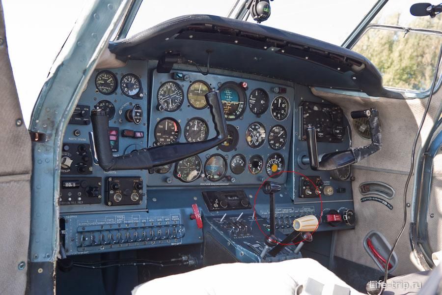

на  Як-18Т есть какой нибудь рычаг по шагу винта
Да есть, крейсер и номинал (по 2 режима - 1 номинал, 2 номинал и тд.) устанавливаются перемещением РУДа и РУШа. Так он называется, ЕМНИП.
    98,6 КБ · Просмотры: 211
radiolubitel22,   на М-14 нет рычагов установки шага винта,  есть рычаг установки оборотов, и по западной классификации наши винты , стоящие на ЯК- ах не ВИШ, а винты постоянных оборотов.
Г-Н ЛАПШИН,   я так Вас понял, что винты всего лишь настроены на ограничение оборотов до 95%. Тогда какой к черту тут автомат - всего то установлен один режим, то есть щадящий взлетный, а остальное к РУД привязано.
radiolubitel22,   это и есть рычаг оборотов, просто не очень грамотные эксплуатанты его называют рычагом шага винта. .
Учите МАТЧАСТЬ и не пишите всякую глупость
Вот именно, умник. Руководство по летной эксплуатации Як -18Т, 3.2. ЗАПУСК, ПРОГРЕВ И ОПРОБОВАНИЕ ДВИГАТЕЛЯ НА ЗЕМЛЕ. А обороты двигателя можно регулировать двумя способами - дроссельной заслонкой (изменяя количество топливно-воздушной смеси) и изменяя нагрузку на двигатель, облегчая или затяжеляя винт рычагом управления шагом винта.
Да,.. видно Вы не поняли, ну последний раз:  регулятор оборотов удерживает установленные обороты за счет изменения угла установки лопастей винта. Ваше мышление  меня еще больше убеждает, что не боги  обжигают.

4 - рычаг управления шагом винта;

Ну вот Вам следующий вопрос: на  Як-18Т есть какой нибудь рычаг по шагу винта.
Я Вам его продемонстрировал. А как он по западной классификации обзывается - Вам видней.
radiolubitel22,   на М-14 нет рычагов установки шага винта,  есть рычаг установки оборотов, и по западной классификации наши винты , стоящие на ЯК- ах не ВИШ, а винты постоянных оборотов. И я это еще знал в 70-х годах.
.Позволю себе заметить, что ваши придирки не только непринципиальны, но и неверны по сути.
1. Рычаг, на который вы ополчились - это, на самом деле и есть рычаг управления шагом,т.к. его перемещение и изменяет шаг винта: тот факт, что физически этот рычаг управляет затяжкой пружины на механизме Уатта в регуляторе оборотов. Называть же его можете как угодно - только пользуйтесь правильно. Называть же, например, винт В530ТА-Д35, работающий в полете с оборотами от 1100 до 2000 об/мин винтом постоянных оборотов язык как-то не поворачивается. К винту Ил-103 это ближе как-то.
2.А как, с вашего соизволения, назвать механизм, без вмешательства оператора поддерживающий заданные параметры - автоматом, конечно.
3. Вы пришли сюда  поучить жизни людей, некоторые из которых занимаются разработкой самолетов не один десяток лет - тогда, bitte, положите свои мандаты на стол: чтобы знать - автор каких-таких великих машин снизошел до просвещения неразумных.
