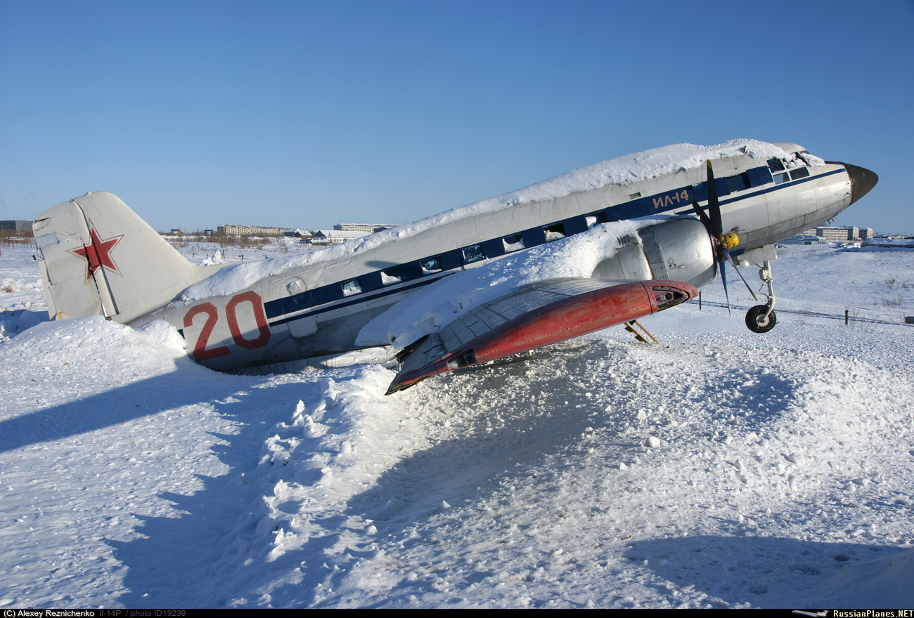

Похоже, какой-то фрагмент нашего героя есть на поле аэродрома "Бухта Провидения", Якутия - http://www.wikimapia.org/#lat=64.3722059&lon=-173.2393312&z=16&l=1&m=h

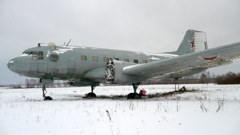

Стоит ли ещё? Аэродром Фролы, Пермь http://www.wikimapia.org/#lat=57.8992749&lon=56.2429672&z=18&l=1&m=b&v=8
Потенциально восстановим?

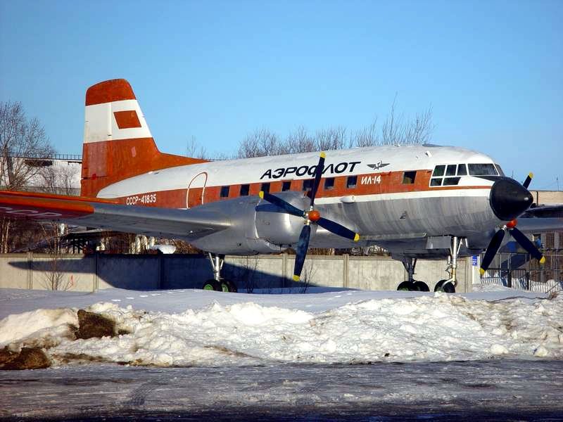

Есть памятники - в Быково, в Краснодаре....

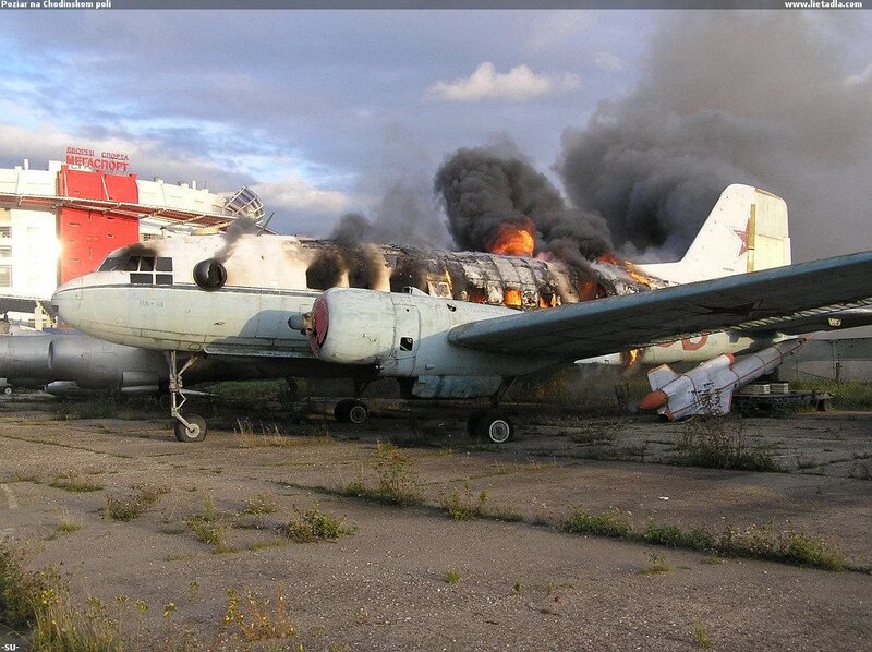

Ил-14Т на Ходынке (сгоревший), http://tushinec.ru:8000/il-14/ticket/137
Самолёт сгорел, сейчас прорабатываем возможностью забрать останки самолёта на запчасти.
Ил-14 в Быково (памятник), http://tushinec.ru:8000/il-14/ticket/138
Стоит на постаменте.  Осенью его облили серой краской.

Ил-14П Пермь, Фролы, http://tushinec.ru:8000/il-14/ticket/150
Сейчас у пермяков есть мысль восстановить этот самолёт до музейного экспоната.

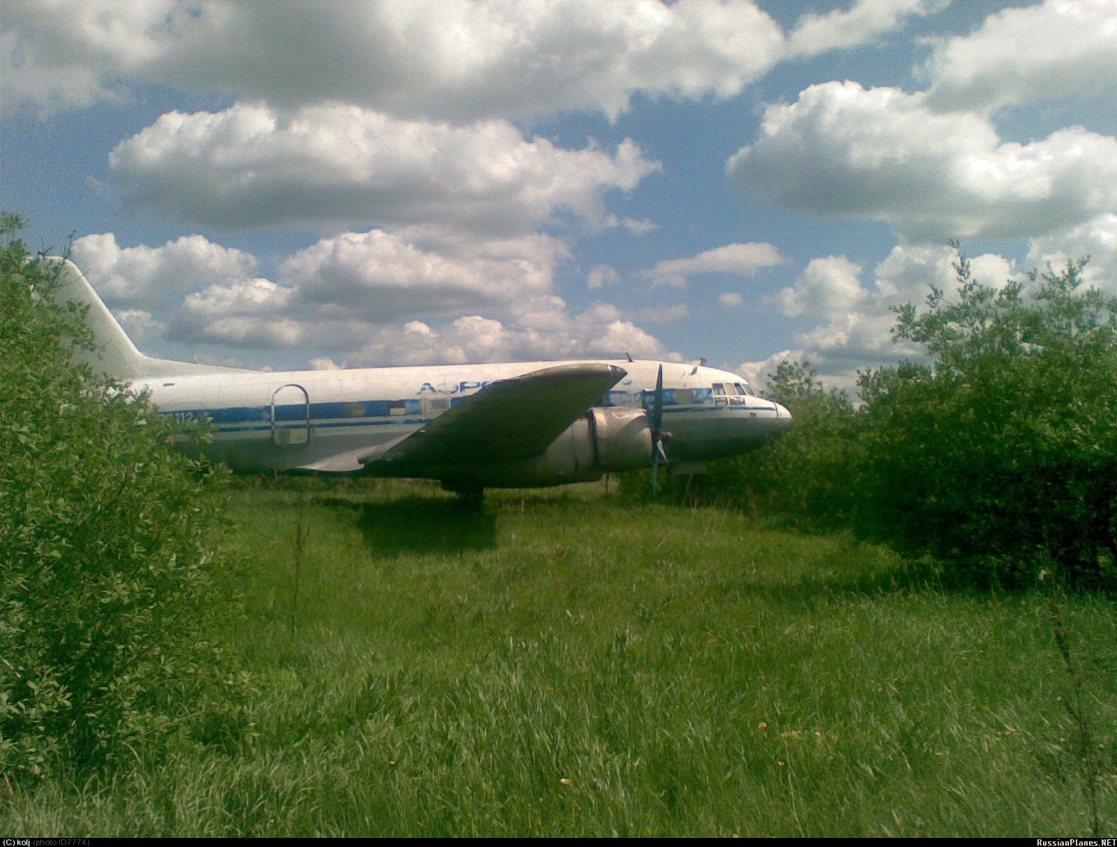

Также нам известно, про Ил-14 в Краснодаре,  сейчас он брошен.  Очень надеюсь, что кто-то захочет его забрать и восстановить.  Вряд ли он сильно пограблен, т.к. стоит на территории аэропорта.

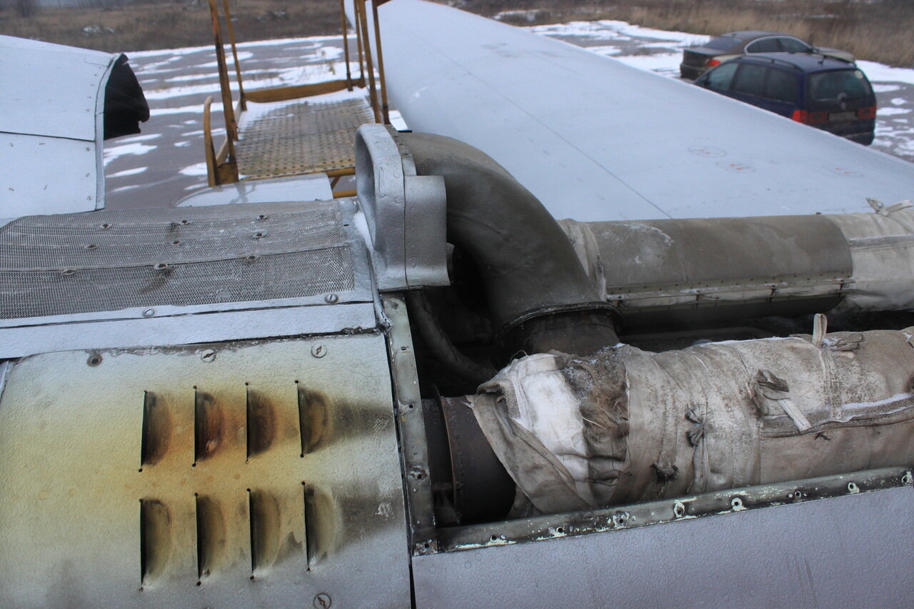

  • В выпускном коллекторе возле люка с жалюзи была обнаружена трещина, через которую прорывались выхлопные газы и пламя

Так выглядит выхлопная труба в районе воздухозаборника. Район трещины скрыт лючком с жалюзи, однако то что она там есть заметно сразу по обгорелой крышке лючка.
