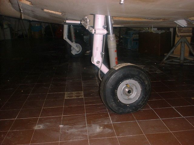

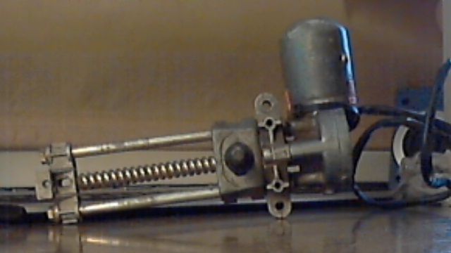

  ...Кстати если вы уже здесь то заодно пока разговариваем попутно подумайте об электрическом выпуске шасси своего самолёта по тому что просто электродвигателей от кресла мало ...
Нужно ещё НАДЁЖНО зафиксировать стойки до посадки ...

Давай прикинем - движочек от кресла помогает выйти шасси из ниши и останавливается ...   Только ОН будет фиксировать стойку ..?
В зависимости от кинематики, он может фиксировать складную подпорку шасси, а она уже фиксирует стойку.

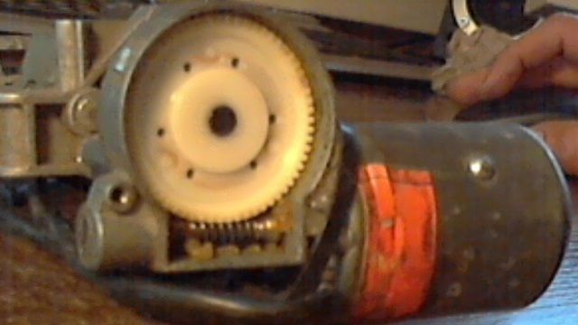

...Кинематикой конечно этот движок можно попробовать обхитрить (при большом ходе)...
...Но в прошлом году я эту кинематику (только со своего кресла на Крайслер 300М) сам ремонтировал ...
Слизало один зуб на шестерёнке и вместо зуба на холодной сварке вставлял двухкопеечную монету (и потом обтачивал под размер) ...
  Видячи всё это на своём сэмоле буду делать электрофиксаторы стойки ...
   ...Пусть удар о землю колёс приходиться на них ...
Вот взгляните, на Falco F8l
Примерно так сделано, только привод от одного электродвижка через редуктор на обе стойки.

     ...А еслиб ты видел шестерни из "кресла" то сразу всё понял бы ... (ничего что я на ты ..?)
   ...Хорошая хозяйка определяет состав фарша по одному ВИДУ ...   (тренеруй глаз на будущее - это нам ОХ КАК НУЖНО )

Разница в том что и самолет в 2 раза легче и по мотору на стойку и складывание несколько иначе нужно производить.
