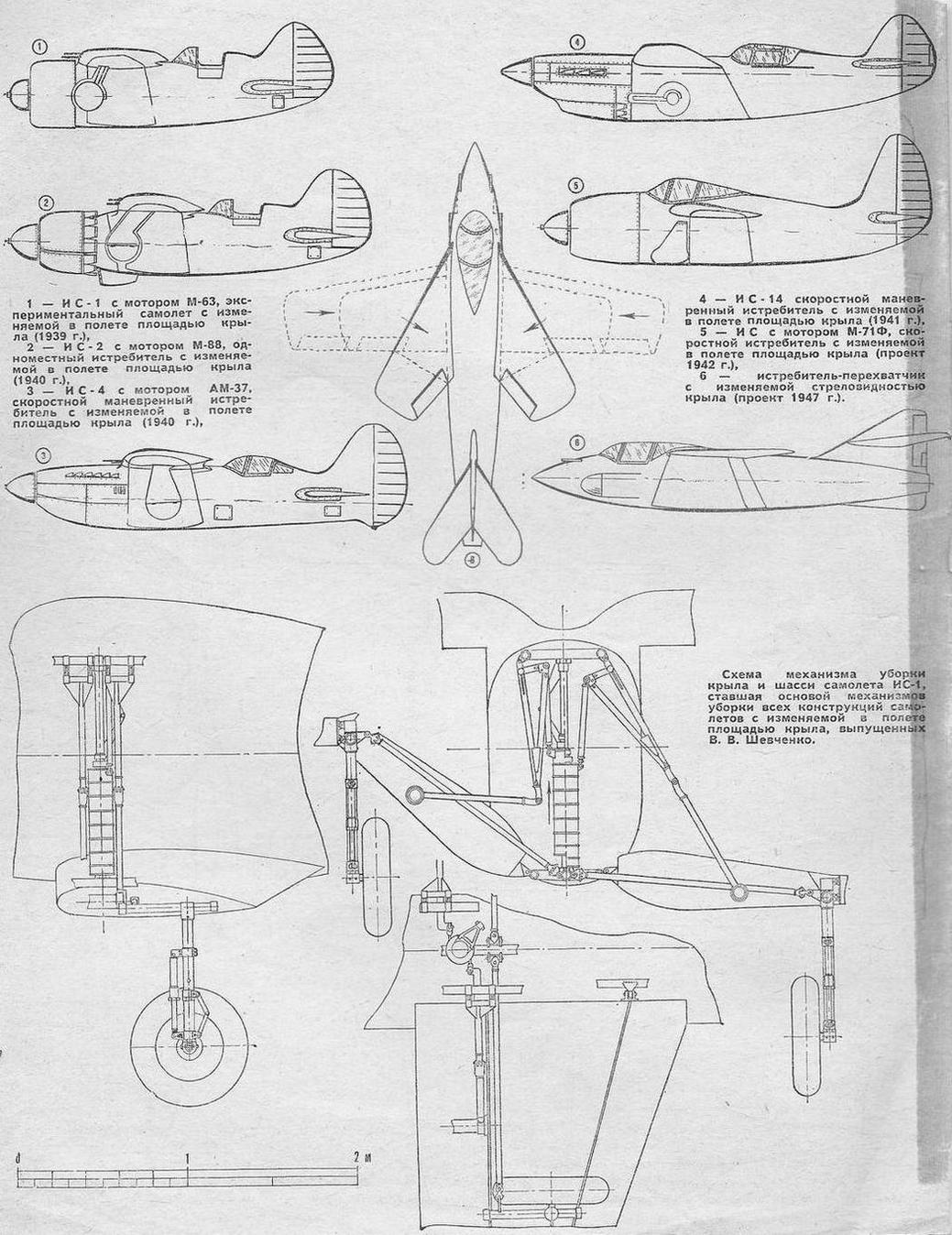

Добавлю-ка я маненько конструкции по теме...Может и найдётся в ней чего интересного для нас, крепление амортизатора на стойке, например... 😉
    241,4 КБ · Просмотры: 268
