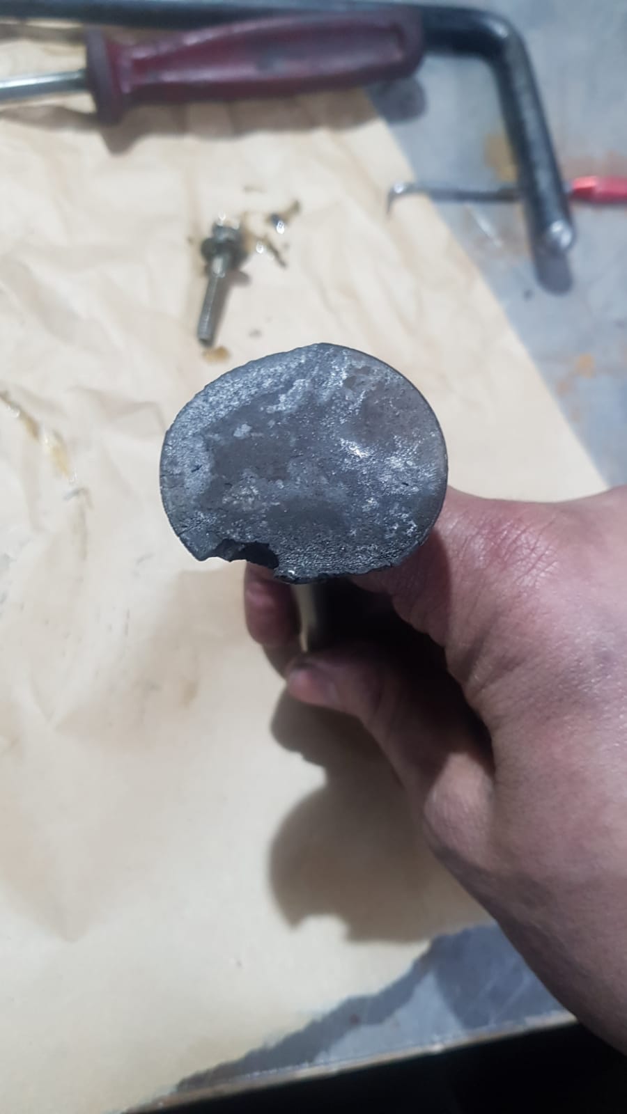

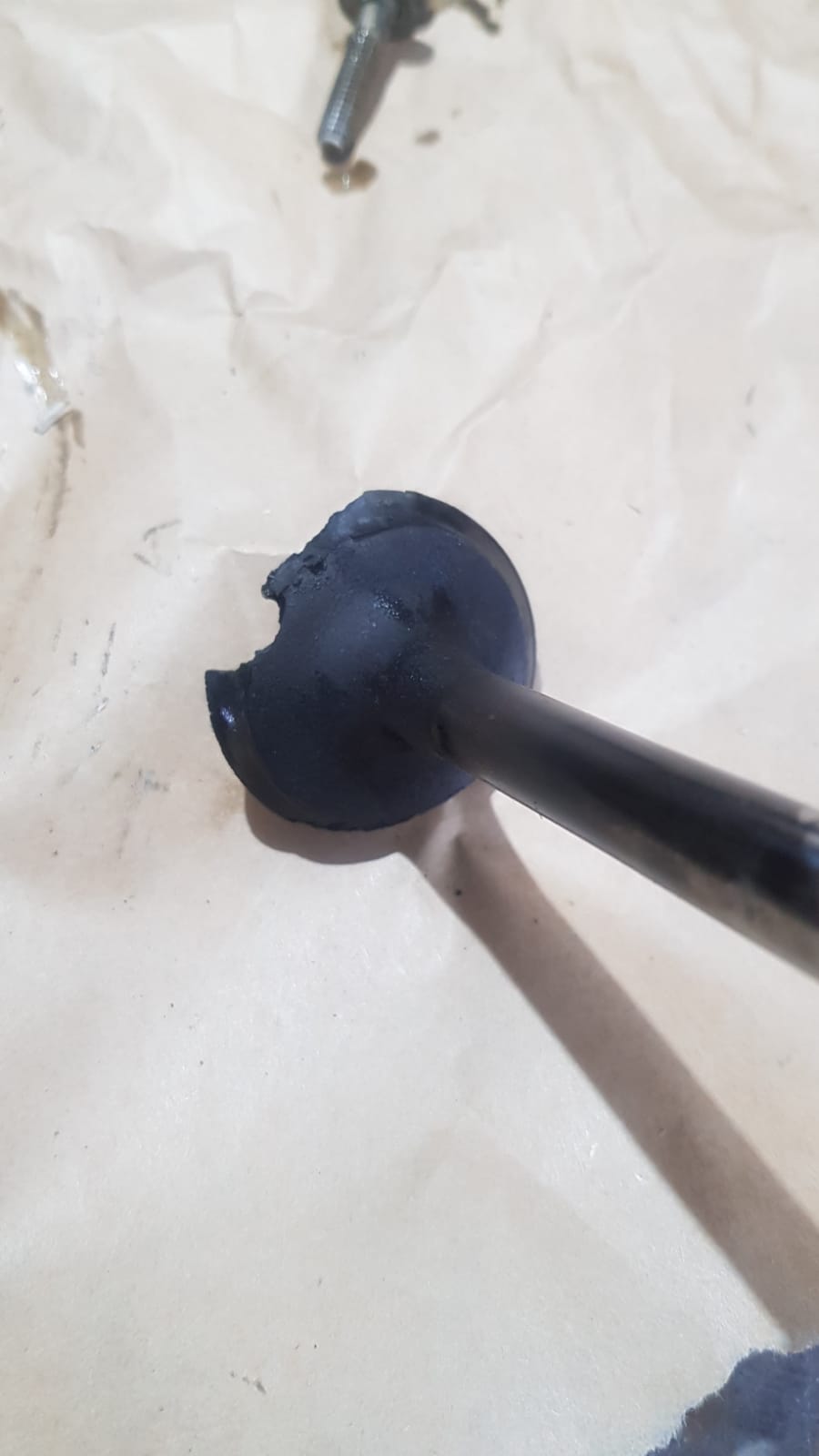

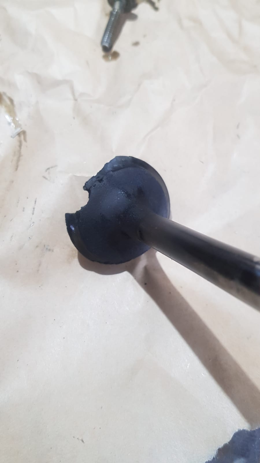

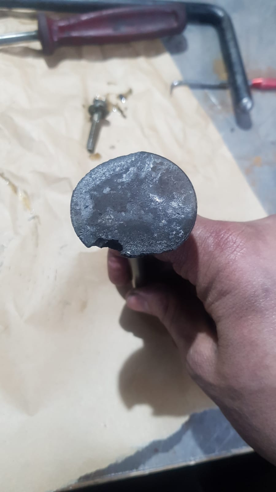

Свежие фото от соседей,
Двигатель IO-520
Полетали на сотке автомобильной,
Жалуются компрессия пропала)
Указатель температуры выхлопных газов как всегда отсутствовал,
Экономия на топливе на лицо, вернее на фото)
Двигатель IO-520
Клапан впускной или выпускной? Я много раз и слышал от людей и читал описания что льют авто топливо но! Когда задавал вопрос зажигание при этом двигали? В основном был а зачем на авиа заводе рекомендаций на это нет по этому не меняли. Так же второй вопрос задавал высотным корректором как выставляли коррекцию? В основном было 50/50 ответы или ни как или по температуре вот у кого по температуре было меньше проблем а у кого ни как у тех проблемы механики устраняли ремонтами мотора. Авто бензин от авиа отличается в основном не только химией а ещё и свойствами сгорания октановое число ниже значит зажигание надо ставить позже чтобы не было вспышки бьющей по поднимающемуся поршню. Ии не было вспышек в открытый впускной клапан. Из-за низкого октанового числа автобенз сгорает быстрее фаза горения короче чем на авгасе это и надо учитывать кто корректором богатил смесь у тех проблем было меньше кроме большего нагара других проблем не было. Делая смесь богаче фаза горения увеличивается но растет количество отложений нагар. Тоесть для самоочистки надо увеличить температуру обеднив смесь но зажигание выставленное на авгас будет делать детонацию по этому убирая детонацию корректором получают нагар а всего надо уменьшить угол зажигания и тогда все прийдет в норму. Просто движок на автобенз надо правильно настроить и не будут гореть клапана и поршня и нагара не будет больше чем положено.

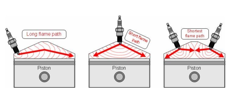

Но, независимо от количества контуров, наличие двух свечей, при больших диаметрах цилиндров и относительно низких степенях сжатия, позволяет уменьшить время сгорания смеси, уменьшить угол опережения зажигания, соответственно повысить мощность, снизить удельный расход.
На втором рисунке, где свеча по центру, схема работает только на 4-клапанных двухвальных головках. Лучший вариант для автомобиля.
На 2-клапанных с одной свечёй где-то сбоку, получается самый худший вариант - первый рисунок. В реальности свечу так далеко к краю не уводят. Рисунки просто для наглядности.
