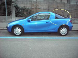

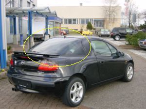

У кого то есть опыт использование автомобильного стекла в качестве фонаря ? Чем это чревато ?
Какова разница в весе по сравнению с пластиком ?
Я вот присмотрел стеклишко от Опелечка Тигры….заднее
    15,6 КБ · Просмотры: 110
и вот сбоку...
    13,3 КБ · Просмотры: 106
Можно и в качестве переднего и заднего использовать….

Фюзеляжи с ТАКОЙ шириной бывают лишь на ОЧЕНЬ больших самолетах.
Зачем подгонять. Есть листовой триплекс, режется он на станке с разогревом среднего слоя.
Затем делается форма. Стекло кладётся на форму и всё это в печь. В печи стекло разогревется и ложится по форме. Всё. Остыло и вот вам фонарь из триплекса любой формы.
В своё время занимался стеклом, к сож. не так всё просто. В печи стекло разогревется и ложится по форме - это так, но часть стекла ложиться мимо формы - приходиться обрезать - резать триплекс по кривой как-то уж очень нелегко. Форма выпуклая - стекло, облегая форму набирает хренову тучу напряжений - требуется долговременный, и непростой отжиг. Материал для болванки и сама болванка тоже штука непростая - такую здоровенную хренотень из глины - шамота просто так не вылепишь... Когда гнутые стёкла в серии делают - там проще, вкладывается много денег в поточные линии, формы, линии отжига etc... Даже когда делают штучный автомобиль для выставки всегда стараются приспособить серийные стёкла или обойтись пластиком.

Широко (1300 примерно против необходимых  1000-1100), тяжело и кстати недешево наверное.
Но главное - ты, похоже, первый, кто хочет строить самолет "вокруг стекла", а не наоборот.
Один плюс впрочем есть - штатный обогрев. Так что электрооборудование проектируй на 12 вольт сразу, что б потом не переделывать. 🙂 🙂

Ширина готового автомобильного стекла большой проблемой быть не может. Триплекс легко режится обыкновенным стеклорезом, а изящная соединяющай накладка ровно посередине лобового стекла совсем не испортит внешний вид и обзор.
Но, однако, стекло вообще тяжелее намного и его толщина на автомобилях не всегда подходящая для самолетов( из-за веса)
Но мысль интересная  привлекательная. Вечная прозрачность- качество притягательное.
Еслиб я делал самоделку- я б рискнул..
За вставку стеклянную  с противообледенительной системой - [highlight]Я ЗА ! [/highlight]Остальные неприятности ...это лишний вес( и большой) , и прочносные сложности ( + опять таки вес) самой подъёмной части остекления фонаря
