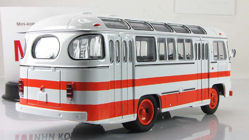

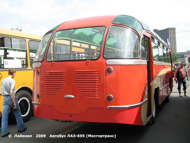

И еще один вариант чтобы не пилить стекло, а взять готовое: можно взять два задних угловых стекла от старенького автобуса. Помните, старые автобусы старались делать очень обмыленными. У старых пазиков, лазиков и прочих задние угловые стекла были сильно выгнутыми, но не такими уж большими. Если подобрать два штуки, то и резать не надо будет. У паза одна сторона стекла была не вертикальная и их надо бы поменять местами (левое и правое), но у того же лаза вроде получше - можно и не менять.
Вот такие: (ПАЗ)
    47,4 КБ · Просмотры: 109
Имея два готовых стекла можно и ширину самолета регулировать не подрезая стекло, а немного меняя угол состыковки стекол в центре лобовика. Чем меньше угол, тем уже самолет.
Правда у автобусных стекол, наверное, вес будет больше?
В крайнем случае можно брать угловые стекла от таких автобусов, но не задние, а верхние. Они тоже гнутые. Все будет зависеть от конструкции кабины самолета. Хотя, конечно, все они у автобусов гнутые почти только в одной плоскости
