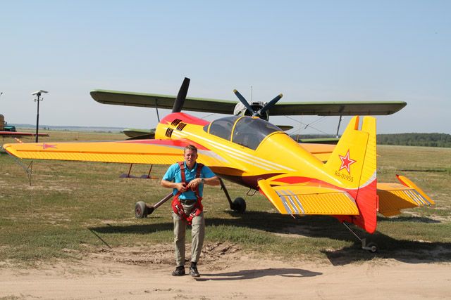

Хорошо покрасили молодцы. Только как добились такого глянца, просто есть опыт покраски в палатке и если не организовать отсос опыла , она оседает на покрашенную поверхность  и глянца добиться трудновато.
На фото красили Вильгу тоже в палатке!
Как говориться: ... и толстый, толстый слой шоколада... ;)

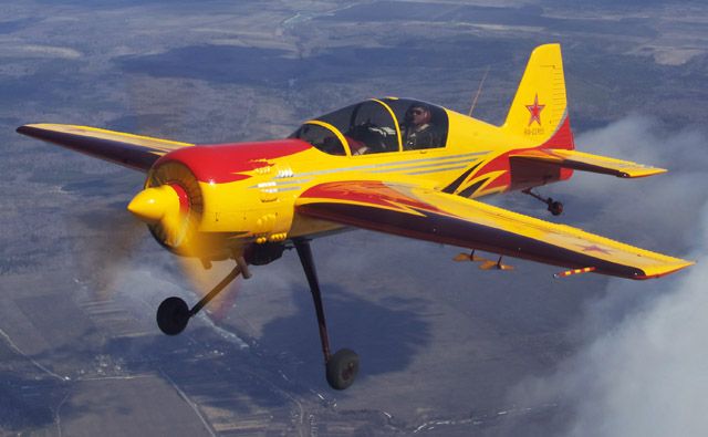

Фото - классное, фотографу - респект с уважением.
