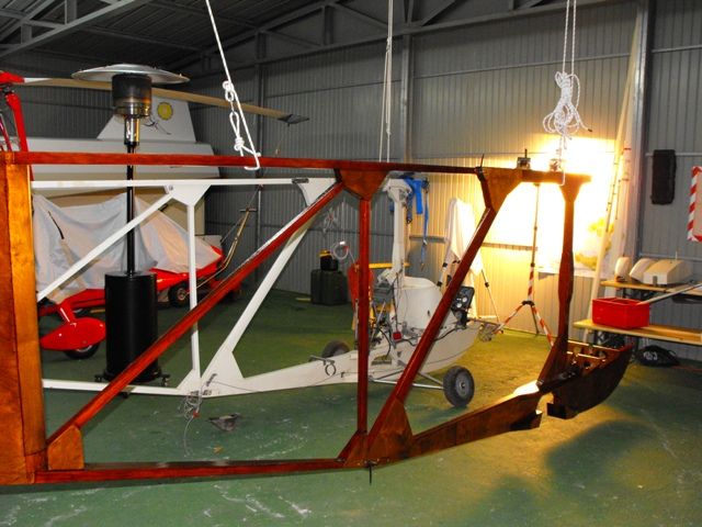

Здравствуйте.

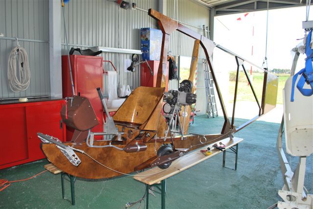

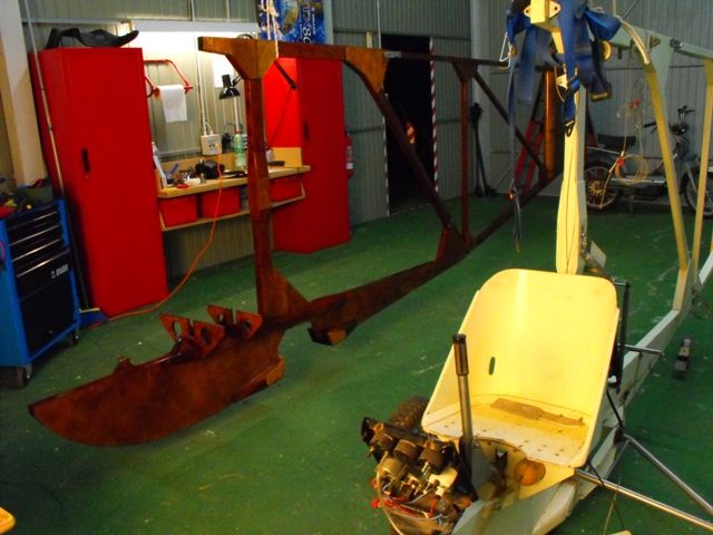

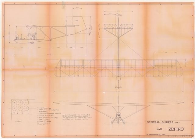

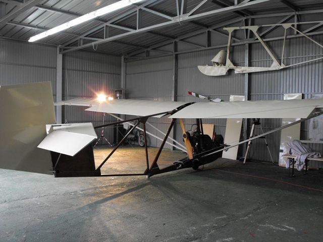

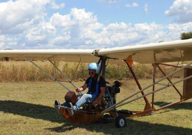

Попался недавно на глаза этот аппарат (журнал VOLO sportivo). В нете нашел немножко информации по аппарату, даже чертеж один есть, но прочитать его не представляется возможным. Если кто владеет информацией по ЛА, или знает, как прочитать чертеж- поделитесь. Хотя бы основные параметры !?
Заранее благодарен, Александр.

Называетс вроде: General gliders 940A Zefiro
Так и есть, аппарат интересный в качестве учебно-тренировочного или просто прогулочного. При желании его наверняка можно было бы облегчить до 115 кг используя углепластик.
Вес пустого - 147 кг
Максимальный взлетный - 250кг
Крейсерская скорость -70км/час
Размах крыла - 11.34м
Площадь крыла - 16.2 м.кв
Нагрузка на крыло -15, 4 кг/м.кв
Аэродинамическое качество -14
Устанавливался двигатель KFM-107, 25 л.с, двухтактный, оппозитный, или Ротакс-337, 35л.с
Вот тут про него еще немного, правда на итальянском, но при желании всегда можно легко перевести с помощью Google :
http://www.avia-it.com/act/Editoriali/Editoriali_marzo_2011/General_Gliders_940A_Zefiro.pdf

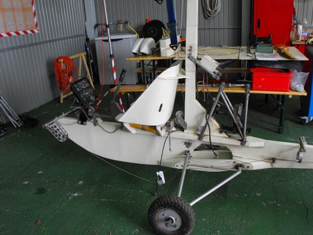

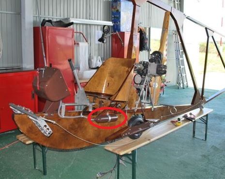

А кто-нибудь может подсказать, что это за баллончик у него?
    36,7 КБ · Просмотры: 236
Это термос для вариометра.
Спасибо, теперь разобрался. 🙂 Это планерный так называемый нетто-вариометр с выравнивающей емкостью (термосом), фиксирующий   не собственную вертикальную скорость  планера, а скорость вертикального перемещения воздушных масс при установившемся движении планера, что в первую очередь особенно удобно для обнаружения и использования термиков.

   Ну что можно сказать . Мотопланерок, как мотопланерок. Ничего особенного. Некое подобие нашего отечественного Коршуна. Не лишён конструктивных недостатков, каковые нам удалось избежать. Комфортность полётов да и аэродинамические характеристики у нашего всё-таки будут получше. Скорее всего и штопорные характеристики у итальянца будут хуже. Из-за двойного подкоса крыла, крыло на сем агрегате получится более жёстким на кручение и значит аппарат более охотно валится в штопор, чем Коршун. Нехорошо они решили проблему установки двигателя, убрав диагональ хвостовой фермы. Такой самолётик ежели ткнётся посильнее, то сложится на пилота, ибо трапеция - фигура нежёсткая. У нас тоже трапеция, но у нас работающая на изгиб мощьная трёхлучевая балка-пилон, она же -моторама, она же кабина пилота. Из-за отсутствия обтекателя летать зимой и даже долго не получится. В сырую погоду продерёт до костей, как ни кутайся. Мы же на Коршуне-Беркуте работаем круглый год и можем маршрутики километров по 150 делать. Кстати - очень увлекательно летать на аппаратах открытого класса - дельтапланеристы меня поддержат. Гораздо меньше ощущений от полёта в закупоренной банке, где только картинка говорит о том, что ты летишь. Будь смелее - подставь ветру щёку! Интересно ещё сколько это плагиатное чудо стоит? А мы как раз подбираем портфель заказов на Беркуты. Кто знает цену Итальянца? Да и зависающий элерон-закрылок по всему размаху, как на БРОшке , на малых скоростях работает получше стандартных элеронов. А лаком покрывать, чтобы всё блестело - и мы могём.
