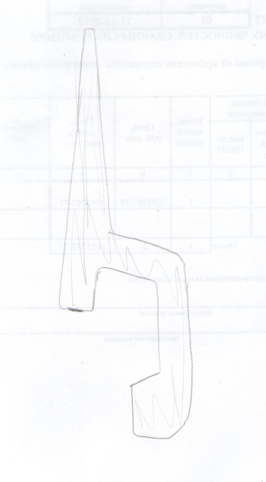

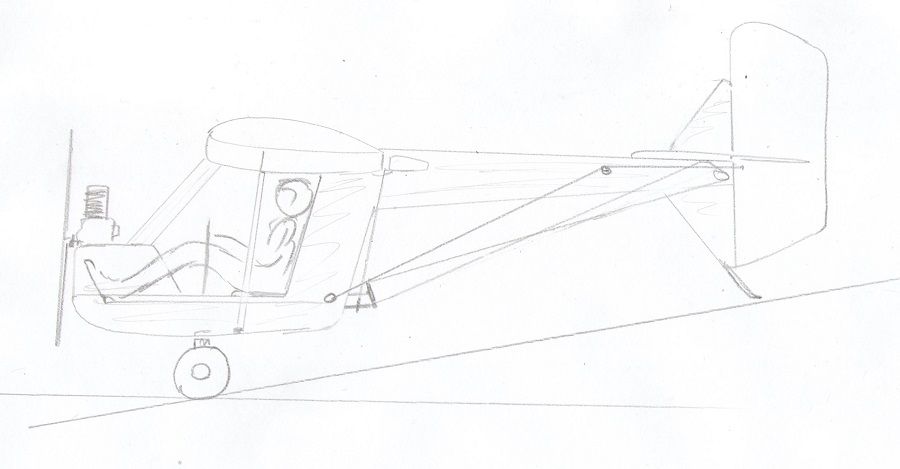

Разглядывая весь день Брошку и ему подобные варианты, и думая, куда бы воткнуть винтомоторную группу, чтоб получить простенький , без изысков самолет, для тех кто любит и умеет клеить рейки и имеет пару листов фанеры ,на  ум пришёл один сумасшедший вариант. Днём набросаю схематичный рисунок на растерзание общественности
Aviabar да  вроде  всё обсудили  уже  и  по цене  и  по  методам изготовления,  стоит ли  новую  бадягу заводить,  многим  и  так всё ясно....... 😉
Вот так . Винт примерно 1200мм , Поток от винта 27-30 м/сек , стеклышко не обязательно?

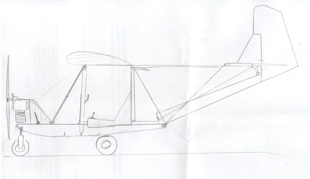

Вот так. с центровкой не очень, задняя она получается, но и хорда поменьше предполагается ( 900мм+280мм)в общем есть над чем подумать

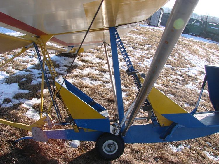

А если пилота вперёд подвинуть,а ножки вниз свесить,педали опустить вниз по-бокам фюзеляжной балки?

@ Aviabar,
стратегическая составляющая Вашей затеи для потенциального адепта - имеется Брошка определенной степени комплектности, а не впупыжить ли в неё мотор
так?
или же, опираясь на доступные в интернетах чертежи, постройка с нуля?
По сути там можно моторрзировать планер, однако есть уже готовые способы этого. Скорее всего это игра ума без дальнейших шагов.

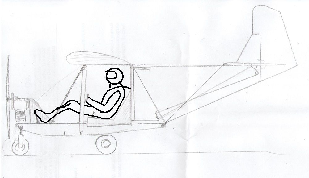

Да, потому что свое "от и до" нарисовать не получается. Многие конечно без чертежей строят, по месту так сказать, но это влечет за собой много переделок, много дурной работы , а под конец иногда вообще невозможность достроить. Нужно рисовать от и до. И тут я наталкиваюсь на кучу мелочевки, в которой я не разбираюсь.  Мне проще слегка изменить уже существующее

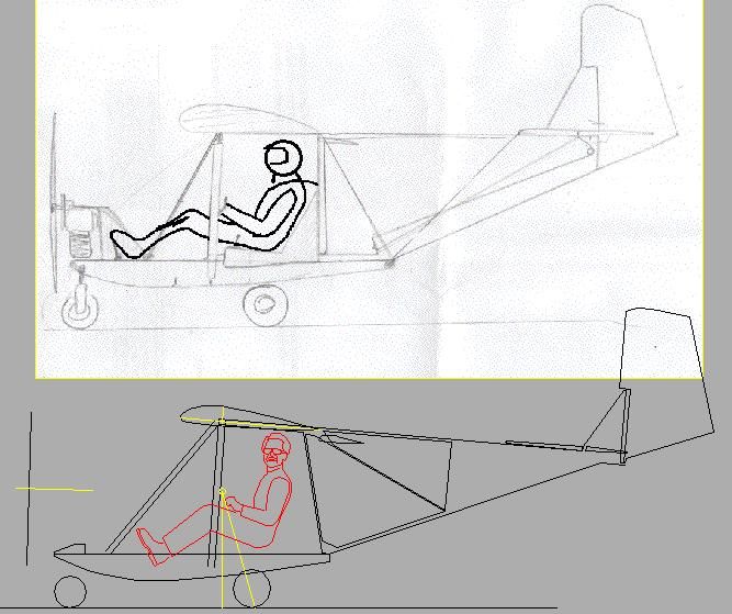

@ Aviabar,
я посредством Шереметев "Планеры" придал Вашему эскизу строгость пропорций (рост организма 185 см)

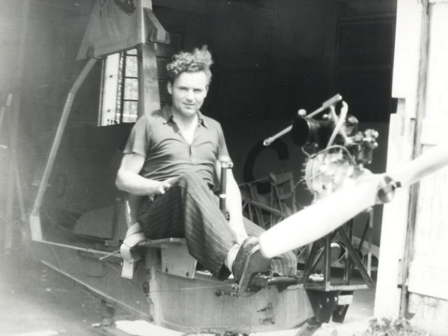

все же немала вероятность того, что кто-то подобное решение по моторизации Брошки уже реализовывал, потому как только на эту тему над ней (и ейными запчастями) не изголялись
на третьей фото в Ответ #70 похоже SG-38, где Вам это попалось? может есть еще снимки?
    60,3 КБ · Просмотры: 321
Да, это SG-38 когда то сохранил на компе, не помню откуда,  теперь вот нашел. Больше подобных фоток нет
Вот такой тоже нарисовал, фюзеляж плоская(200 мм ширина) коробка из фанеры и реек. Расчалок между ним и крылом нет. Движок одноцилиндровый капитилально стоит на основании, а не на пилоне за спиной, что во первых наверное уменьшит вибрации конструкции, а во вторых  при поломке винт прилетит не в конструкцию крыла или еще куда
