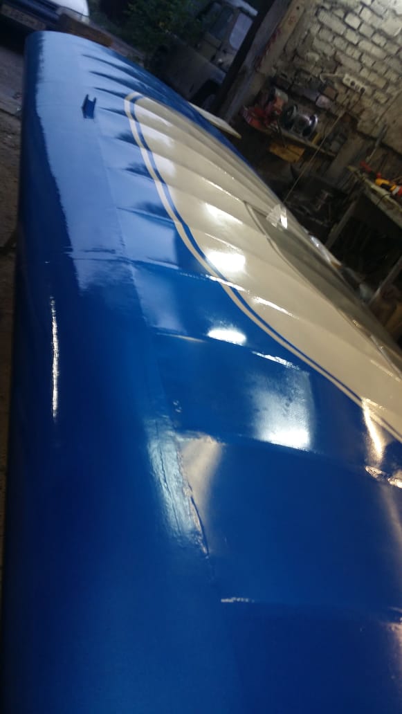

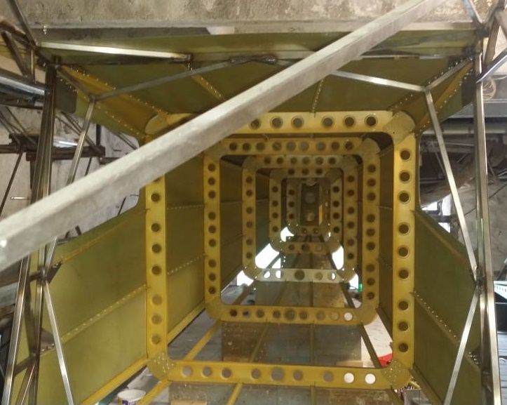

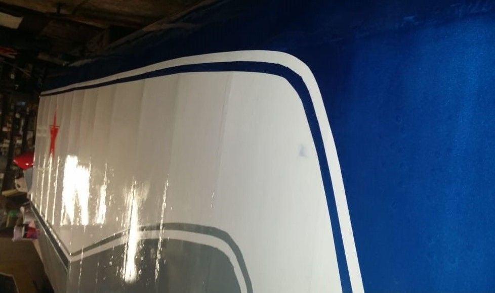

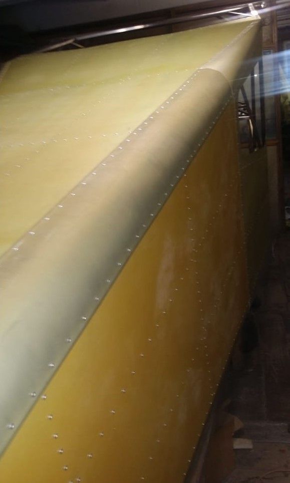

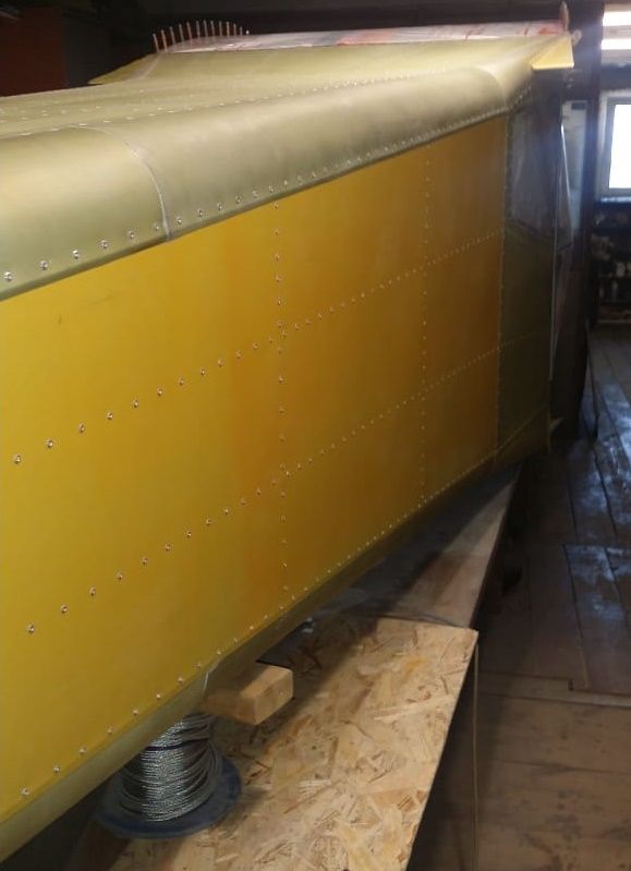

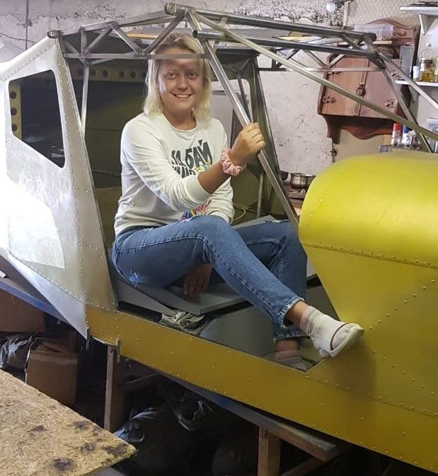

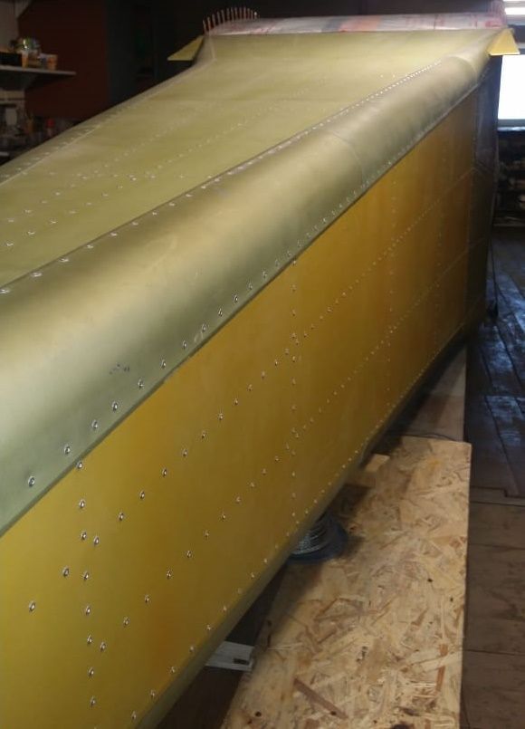

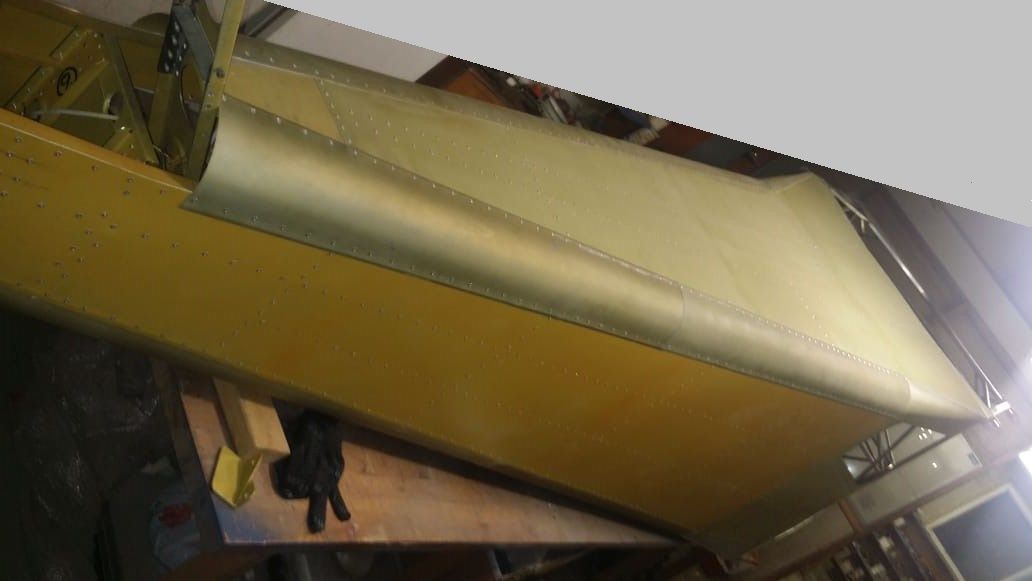

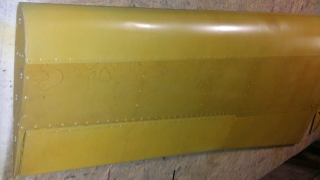

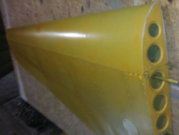

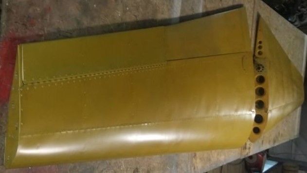

Приветствую уважаемое сообщество.
Приношу свои извинения за длительное отсутствие в эфире.
Всем интересующимся в личке сразу отвечу фразой Марка Твэна: Слухи о моей кончине прошу считать несколько преждевременными. 🙂

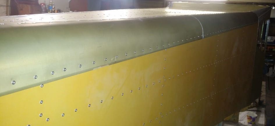

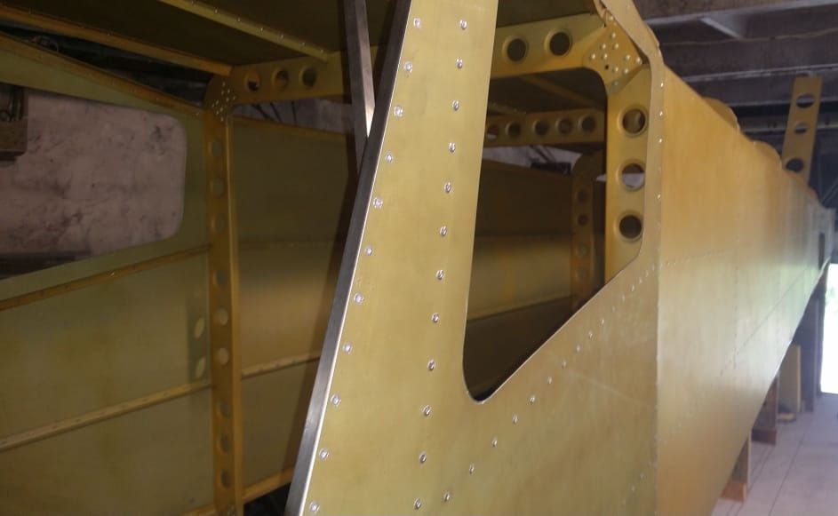

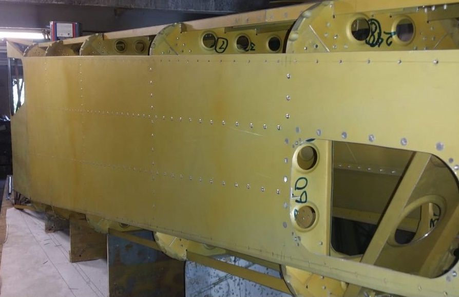

Отчитываюсь: За прошедший период работы было много и разной.
Кое что выкладываю в виде фотоотчёта. За качество фотографий и некую незавершённость деталей прошу не пинать, фото из рабочего процесса.
Итак поехали, крылья и так далее разные летательные аппараты в основном тяжелее воздуха. 😉

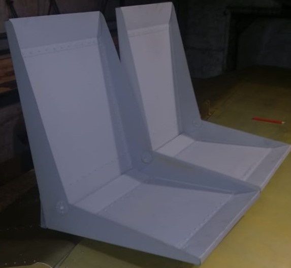

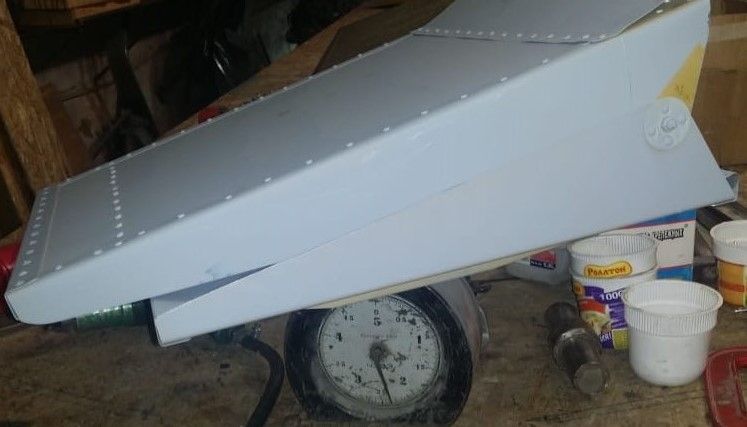

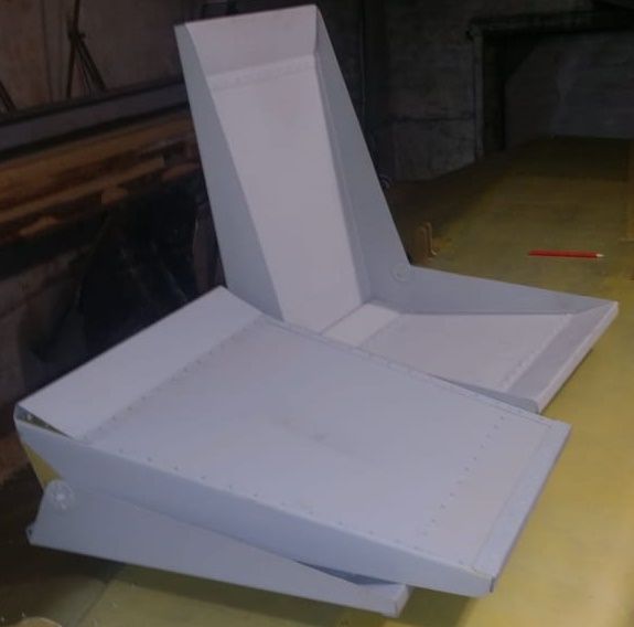

Р.С. Чуть не забыл, кресла вот такие складные освоили. 😉

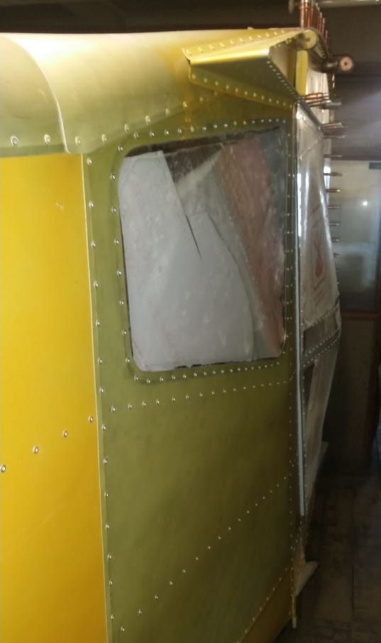

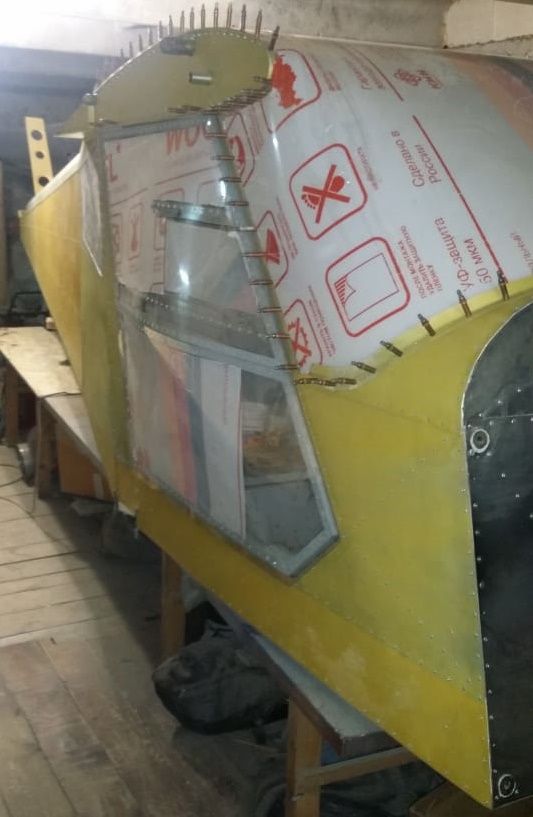

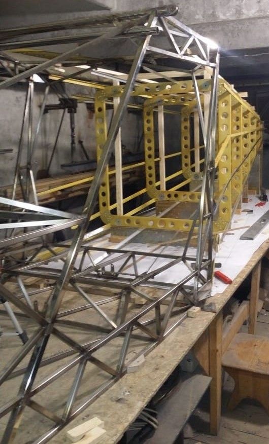

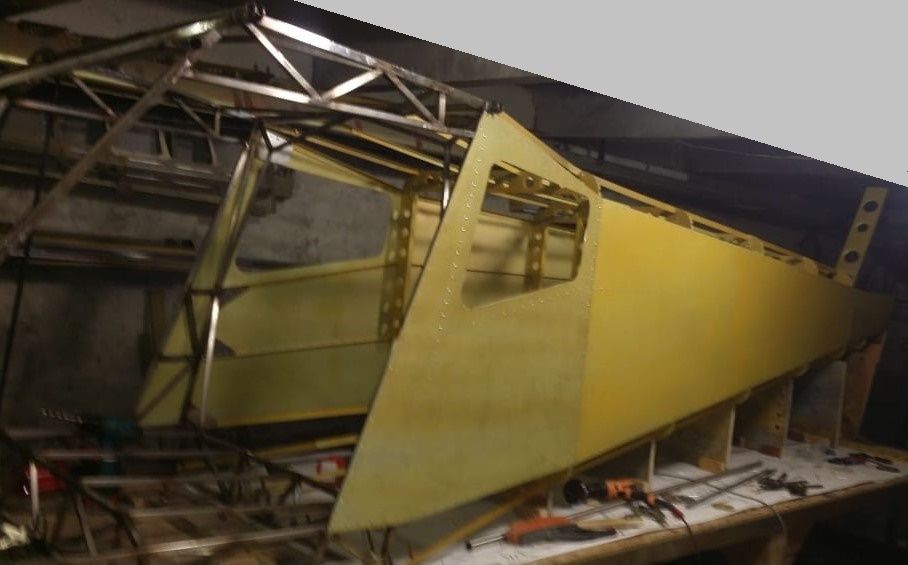

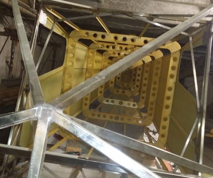

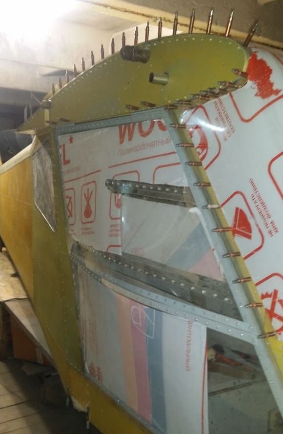

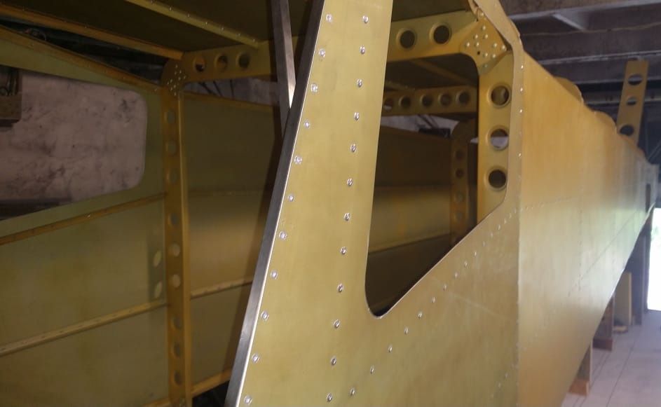

По просьбе наших друзей из солнечного Магадана, добавляю фото фюзеляжа с остеклением и дверями.
Двери уширенные до 1270мм в локтях, с большими форточками для фотосъёмки 🙂

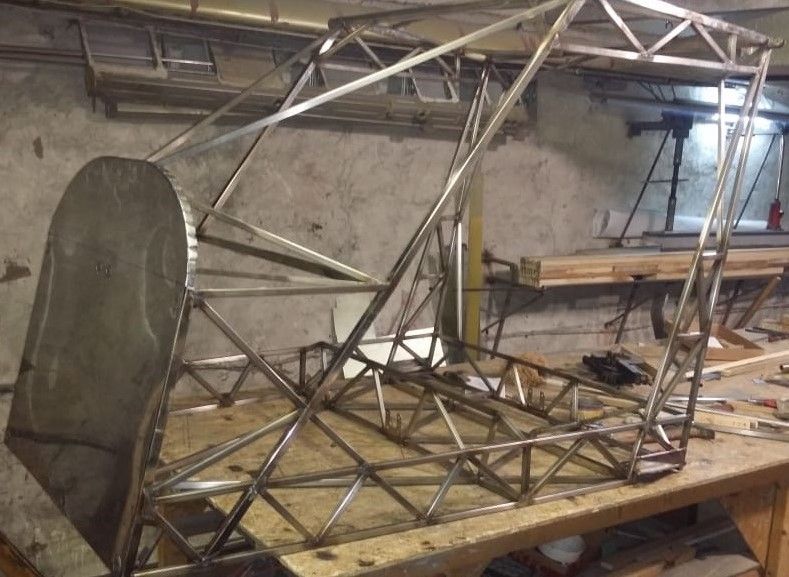

И таки да, противопожарку, которая по амерски "файрвул", мы обычно делаем из 430-й нержавейки 0.5мм. 😉
