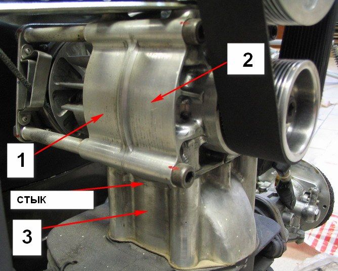

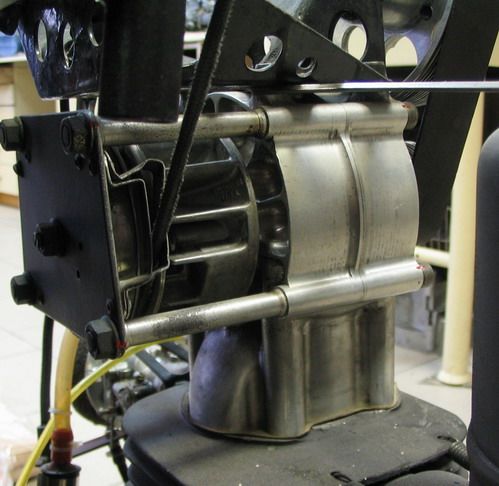

ИЖ Ю-5 , плоскость картера на которую крепится цилиндр имеет размеры 100 x 115 мм .   Если картер ИЖ Ю-5  фрезеровать на ЧПУ - двигатель получится очень дорогой .
В Минске есть ИЖ Ю-5  одноцилиндровый парамотор с фрезерованым картером , делали в НОВОГРУДКЕ , картер из 3-х частей .
  Пиши в личку ,  заготовку картера под фрезеровку  можно отлить .  При наличии знергии и желания - доработать напильником и будет парамотор .
Картер  облегчал максимально  .

А какой смысл делать самодельный картер,если родной после отпилки коробки очень лёгок и состоит из 2-х частей ??!   :-?
Так он под новый КВ с меньшим обьемом, да и каналы продувки побольше,  а это другая мощность, судя по фоткам
С родным обрезанным  картером ИЖА у парамотора вид  ПОДБИТОГО ТАНКА .
И крепление зажигания на шпильки стягивающие картер .
Минимум деталей . У конструктора был творческий порыв .

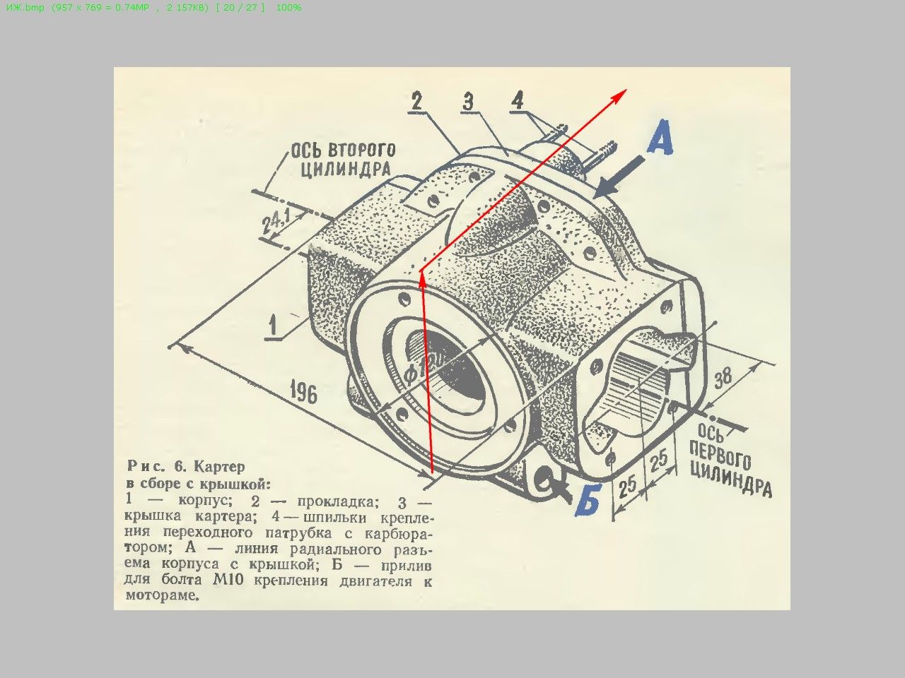

Картер ИЖ Ю-5 оппозит  желательно  делать по принципу  картеров  ROTAX , резать вдоль коленвала . В таком варианте обе половинки можно сделать симметричными .  Не знаю сколько стоит цилиндр и поршень , но при ценнике  колена + картер = 150 $ , МОТОР получается вполне бюджетным . А карбюратор от  ТРАКТОРА БЕЛАРУСЬ ( мембранник ) стоит 10 $ ,
и при минимальных доработках  работает нормально .

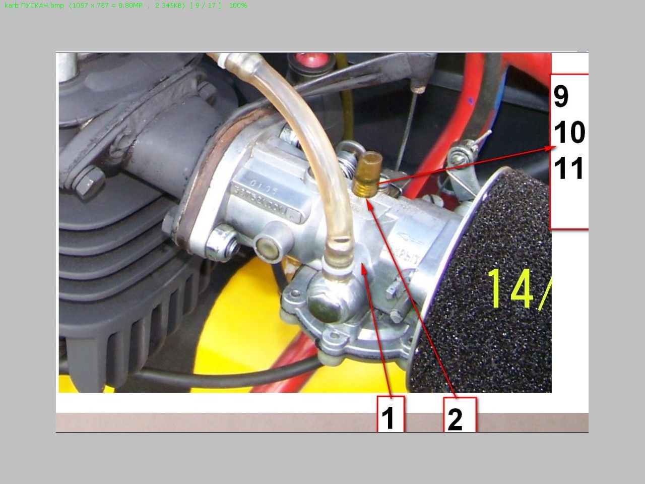

Карбюратор от пускача весит 320гр.Они есть алюминиевые и есть из какого-то тяжёлого сплава.
Просверлить одно отверстие под иглу .  номер 2 . Минус только , что в карбе нет мембранного насоса .
