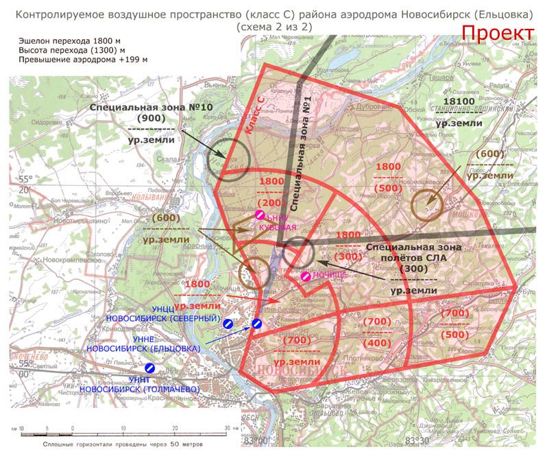

"Тренируемся на кошках". Разукрасил вот собственный "сарай". Прикинул как может выглядеть зона ответственности диспетчера КДП.
Превышение аэродрома 199м, максимальная высота рельефа 248м (без учёта искусственных препятствий). Получилась вот такая карта с границами класса С. Соответственно, толщина воздушного пространства G 100-300м.
Artyom, а какие шансы что этот вариант попадет дальше на утверждение в территориальное управление? Или это исключительно творчество в свободное от работы время?
Творчество в свободное от работы время.
Кстати, хорошая идея. Покажу этот наивный проект своему начальнику, тогда и узнаю шансы.

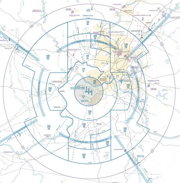

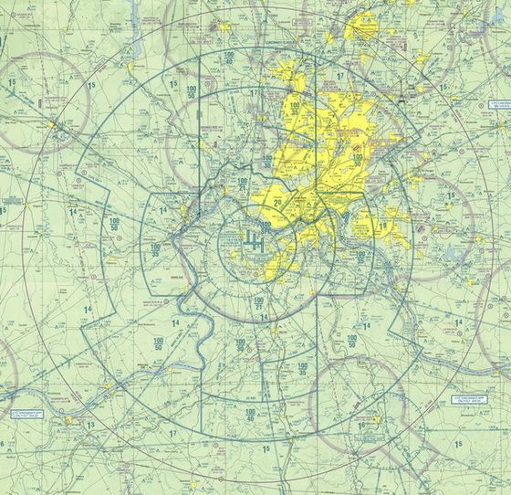

502 сказал(а):
У американцев приземная диспетчерская зона для самых больших аэродромов (ВП класса B) не превышает 10 морских миль (18 км), и нижняя граница следующей "ступеньки" не может быть ниже 1 км. Надо отметить, что таких аэродромов у нас в стране 3-4 штуки. Для остальных - приземная диспетчерская зона еще меньше.
    94 КБ · Просмотры: 205
Или так

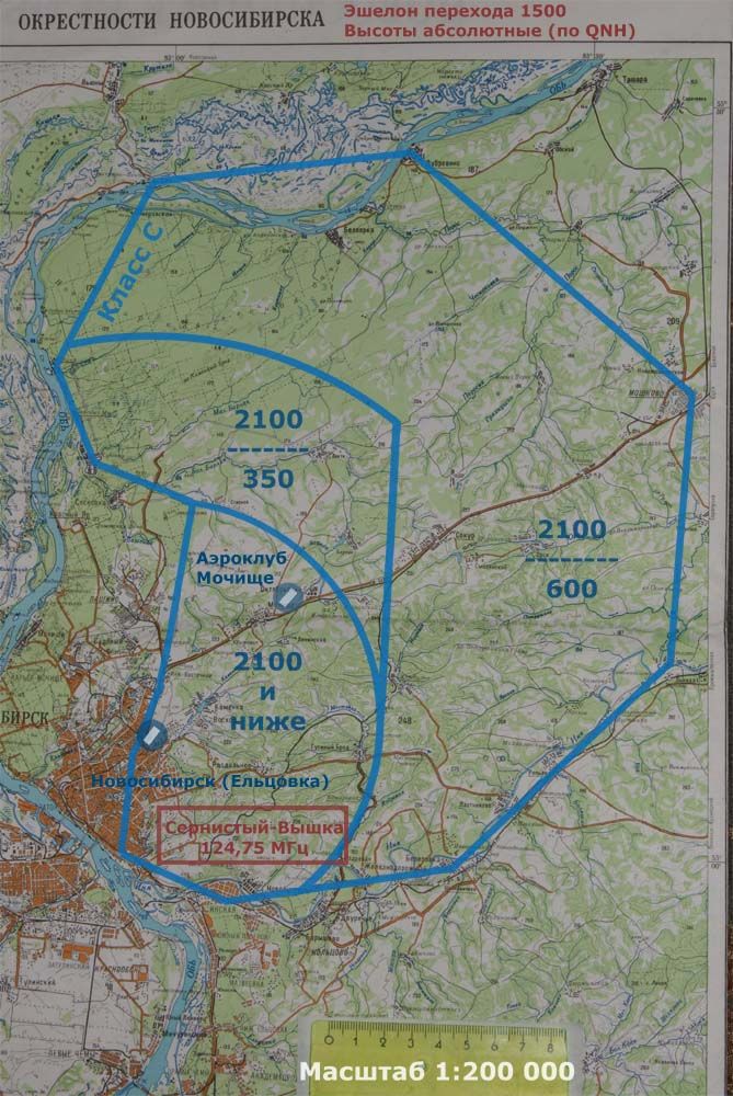

В августе показал начальнику службы УВД вот такой вариант "кройки и шитья" воздушного пространства нашего района аэродрома. Вариант достаточно компромиссный, реализующий хорошую возможность полётов в уведомительном порядке. В ИПП аэродрома практически ничего не надо менять за исключением границ зоны ответственности диспетчера КДП (и/или РБЗ) с привязкой к классу ВП.
Таким образом, если предстоит вылет из ВП класса G в границах района аэродрома, то достаточно будет позвонить на АДП, сообщить маршрут полёта, получить информацию о воздушной обстановке запретах и ограничениях, после чего принимать решение на вылет. Если полёт с пересечением границы ВП класса C, то ждать разрешение на ИВП.
А вообще, начальник идею одобрил и пожелал дальнейших успехов в её реализации  :~)
И ещё пара комментов о самих ФП ИВП. Вот опять наши уважаемые законотворцы подзавязали вертикаль власти в узел. Опять получилось, что РЦ не имеют своего права выдавать разрешения на ИВП, т.к. согласно новых правил, планы полётов проходящих в границах одного ЗЦ утверждаются только ЗЦ безо всяких вариантов и исключений. Это значит, что РЦ не разрешает ничего, а лишь группирует и ретранслирует информацию. Так же и АДП не имеет права разрешить полёт в районе аэродрома не получив разрешения от РЦ  😀

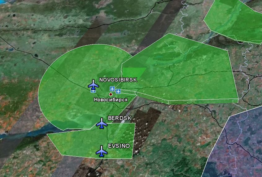

Непохоже, что ваши предложения как-либо были учтены. Проект приказа уже опубликован. Есть визуализация структуры в Google Earth. Если останется как есть - то про уведомительный порядок в Новосибирске можно будет забыть.
Чтобы не повторяться - последите за этой веткой: http://saon.ru/forum/viewtopic.php?p=60410#p60410
    94,1 КБ · Просмотры: 208
ужас
P.S. По поводу базы данных в Google. Возможно это и досадная придирка к терминологии, но разве может район аэродрома существовать по регламенту?
В базе для Google лишь показано то, что написано в проекте приказа. Проекты тут: http://mintrans.ru/pressa/Zakon_Avia/Archiv/Avia_Proekt.htm
Никакой проблемы с районом аэродрома по регламенту я не вижу. Вышка работает - Класс С. Ушли все на ночь - Класс G.
Интересно, что в проекте приказа практически во всех случаях границы районов аэродромов совпадают с границами ВП класса C. Т.е, при определении границ классов ВП, наличие схем захода на посадку практически никем не учитывались. Только в нескольких вариантах есть слова о зоне взлёта и посадки и нижнем безопасном эшелоне подхода.
