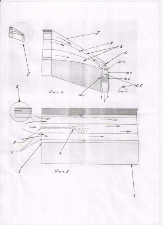

   к # 11 - что-то по цифрам не бьет: при тяге в 15 кг давление в камере сгорания должно быть 1,7...1,9 кг/кв.см., но тогда причем Рк = 12?
...это при Ф сопла в 30 мм?! 😉 Это что, "попытка" рассмешить?!  🙂Считайте - УДАЛОСЬ! ;D
  ну тогда скажите мне, какое давление в камере сгорания Вашего двигателя при заявленной геометрии?
Это ведь только ЭСКИЗ на заявку, а не ПРОСЧИТАННЫЙ чертёж. 🙂
Концепция движителя:
    16,2 КБ · Просмотры: 429
и почему это напоминает мне милевский вертолёт В-7?? там такая же СУ была за исключением того, что ТРД стояли на концах лопастей
Здесь не ТРД и не ПВРД в чистом виде - речь идет окомбинации собственно ВРД и движителя (несущего винта). Автор не покушается на саму идею реактивного привода НВВ.

ну так чтобы не было таких вопросов Вы, уважаемый @ летавший, как-то раз)))..., будьте добры выкладивать более информативные картинки. а то на предыдущей вообще было не понятно то ли крыло, то выступ какой  😀
но уж на ЛОПАСТЬ никоим образом не похоже! при всём желании  :IMHO
Осталось выполнить маленькие расчеты энергетики предложенного цикла
Попробуйте, при Ф сопла 30мм, расчётная тяга составляет 15 кг, Pk движителя, при переферийной скорости 220 - 240 м/сек - 12. (патент называется "Движитель реактивного вертолёта")
Откуда, все-таки, взялась пика-12? Для этого, плотность воздуха на входе должна быть, в 10 раз больше атмосферной плотности. (примерно) При таких окружных скоростях, пика=1,2-1,15. (Нашел я, все-таки свою тетрадку 89 года)

ро=0,125, Т*К=288. На выходе из компрессора Р=4,3. Т*С=250, расход=0,5кг в сек.
Также - решение ПОС, (без головных болей) заложено автоматом.
Еще уточню, что я считал, только как прирост от центробежного сжатия, в каналах лопастей. У Андрея относительно сильное охлаждение (изотерма) и концептуальные моменты, совершенно разные.
