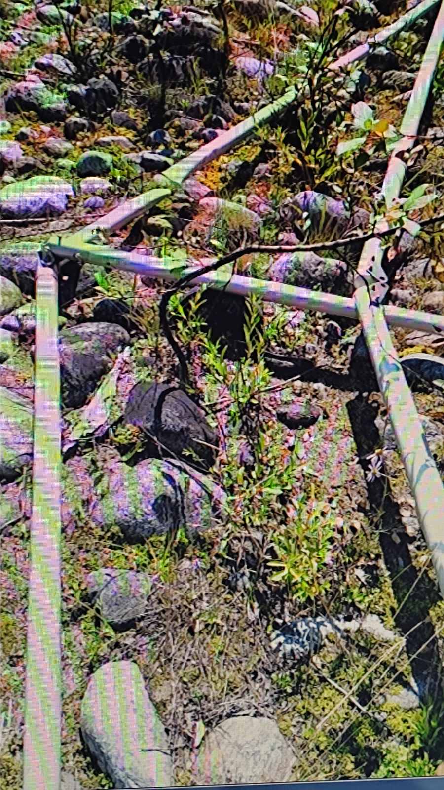

Робяты!!! Вы летаете на крыльях с миной замедленного действия.... Ниже крыло с меткой на фото через час полета....
Это произошло в 2018г. Мина сработала.. Когда же Вы начнете думать, а не только восхищаться..

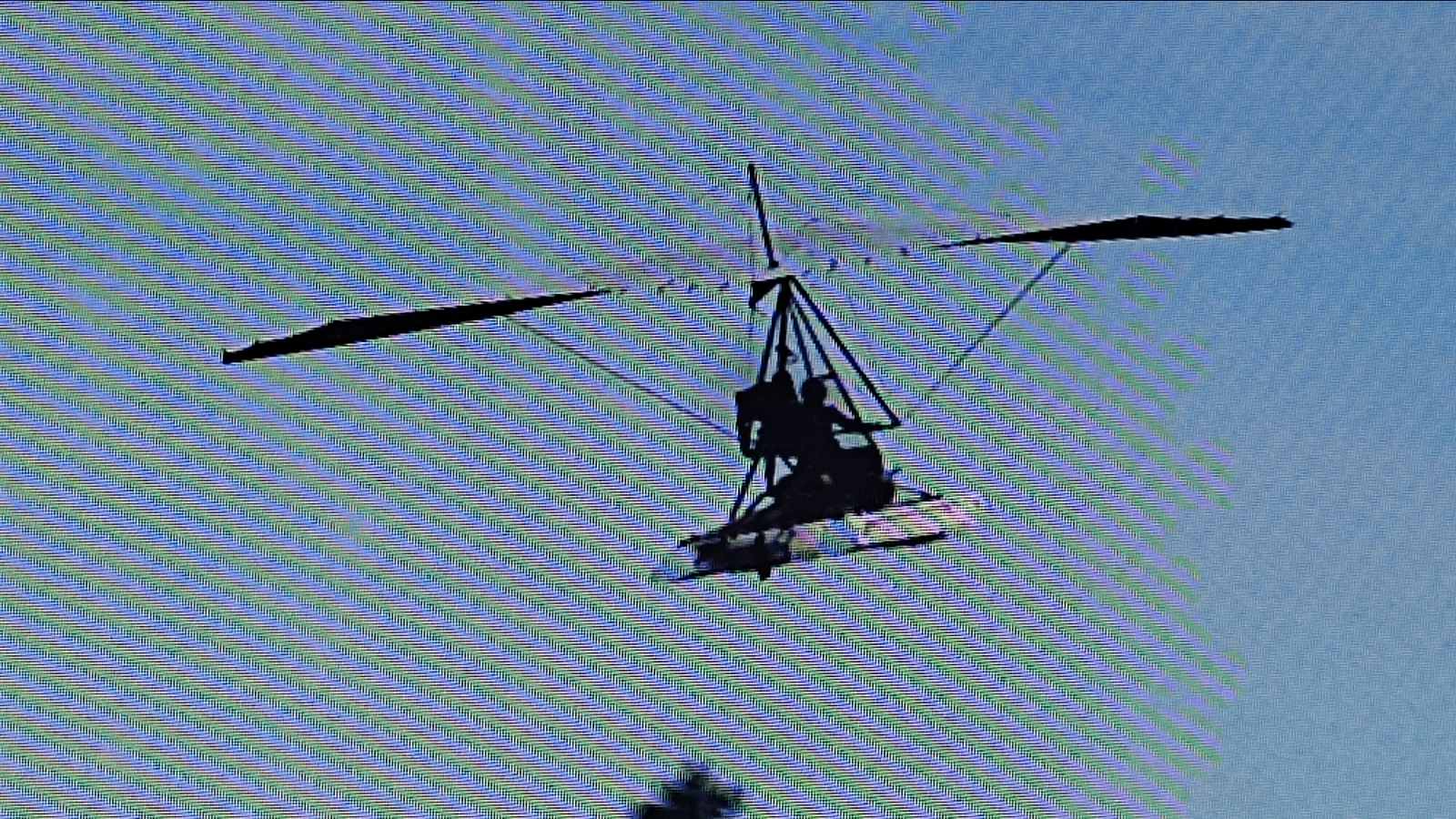

Роман!! Мне понятно ваше мнение, виноват пилот, а если он ничего не трогал(так и было) тогда как... Такой вид задней кромки, это нормальное явление???? Свое мнение уже сказал... Если Вас все устраивает, то какой смысл говорить о продольной, поперечной устойчивости и управляемости.... А Владимир Мысенко сам скажет свое мнение, если посчитает нужным, на его аппаратах, к стати, таких косяков нет... Как то так Да, насчет диагноза по фото, многие просят посмотреть, что да как, значит можно что то высказать...

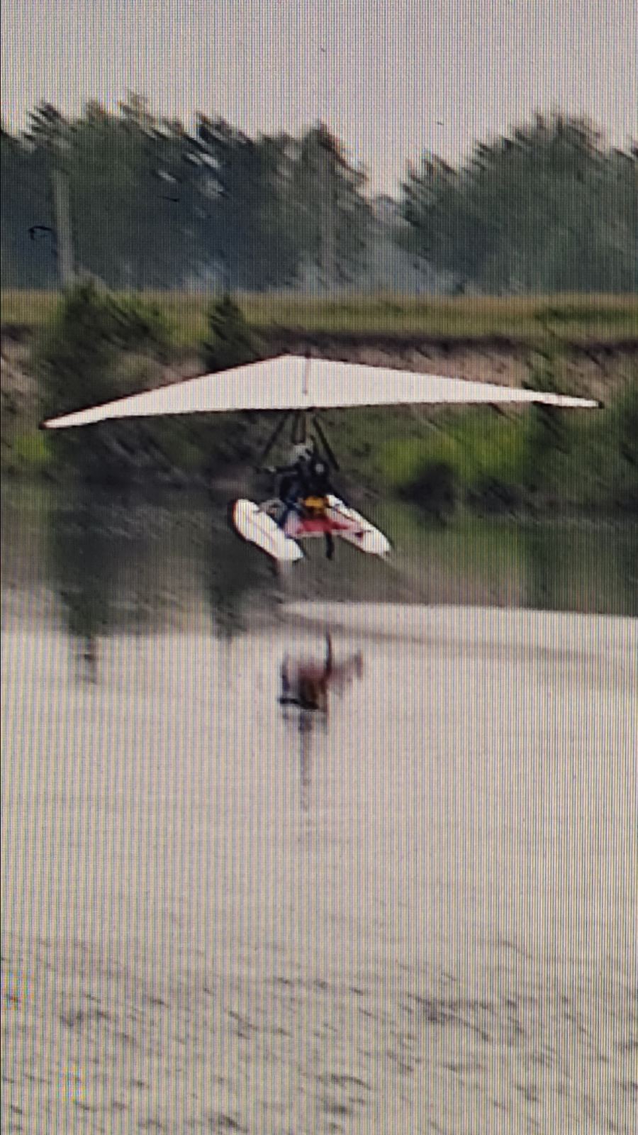

посмотрите на это крыло и скажите,какая у него поперечная и продольная управляемость и о чем думал производитель крыла????Посмотреть вложение 521942
Оно же в полете... Ничего не напоминает????
Я не ясновидящий, чтобы говорить о чём думал производитель. Чтобы говорить о достоинствах или недостатках крыла надо на нём полетать или хотя бы, выслушать пилота. И судить о крыле на поплавках это одно, а на колёсах совсем другое. Дайте больше информации.
Натяжка любого крыла приводит к облегчению управления. И Ваше не может быть исключением, если конечно обшивка не растянута сверх меры. Латами, консолям, поперечиной тяните, и никуда оно не денется. Другое дело, что туго натянутое крыло, при малом весе тележки и малой нагрузке, становится проблемным. Так что всё хорошо в меру. По-моему азбучные истины. Но ничего другого там быть не может.
