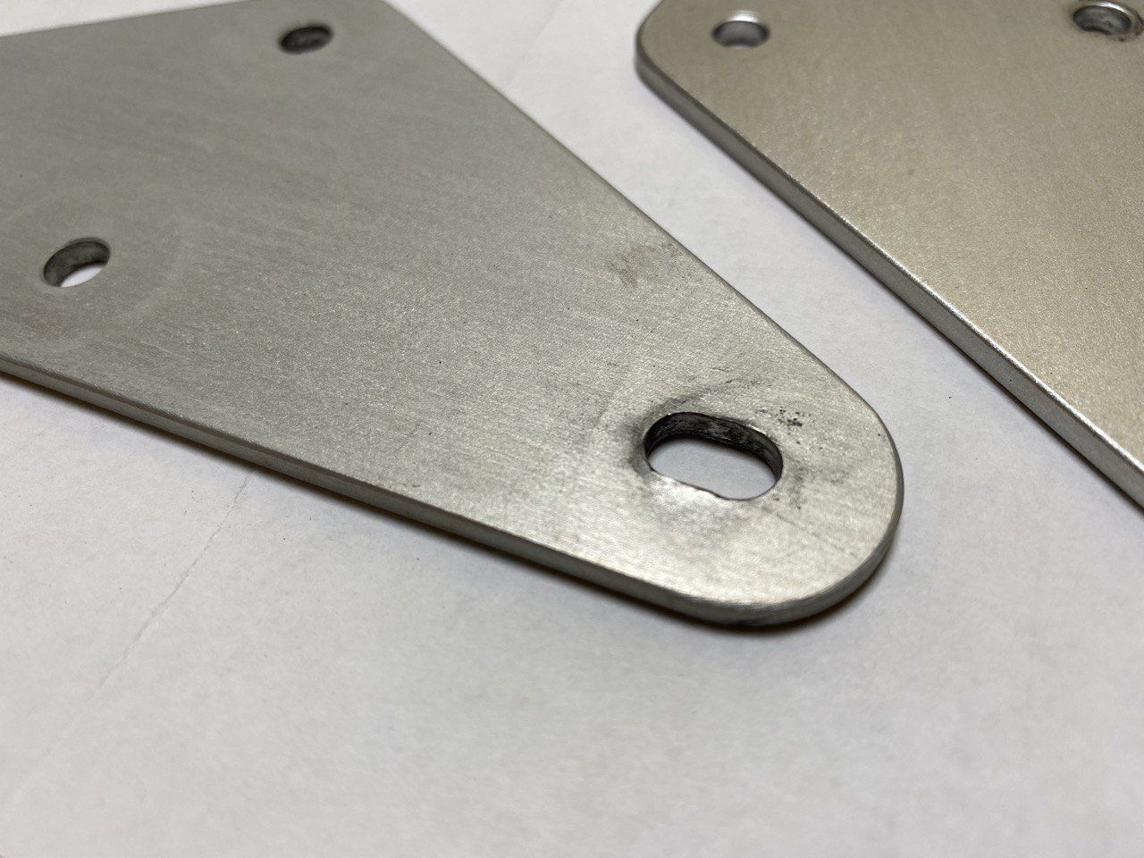

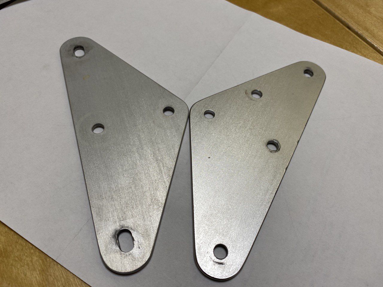

Если это действительно 200+, то да, вопросов нет. Но согласитесь, что очень разная картина между тем, что показали Eagle и Вы. Хотя и там и тут 200+. Должна быть причина такой разницы.Да, конечно, только я показал самое худшее, с обратной стороны все еще лучше.
Нет, вместе не нужно. Лучше по-одному)) Неделю назад я знал про овальные отверстия. Но не имел счастья держать в руках поработавший разобранный узел из аллюминия с овалами. А то, что выложил Eagle, не могло не вызвать бурю эмоций.Роман я вам удивляюсь ) Вы неделю назад не знали о существовании овальных отверстий в пластинах носового узла,( они такие у всех крупных мировых производителей дельтакрыльев) и такие они с конца 90 х годов у всех! а сегодня вы высказывание свое недовольство что они такие "не правильные" и срочно нужно все переделать ..а то вы что ? их уважать перестанете? Тогда вместе с Аэрос нужно перестать уважать ) всех сразу: Moyes, WillsWing , Icaro, Icaros, La Mouette, Air Creation, P&M, Airborne, NorthWing, Apollo
Разница видимо из-за того что в одном случае крыло часто собирали в пакет, во втором случае это делали реже.Если это действительно 200+, то да, вопросов нет. Но согласитесь, что очень разная картина между тем, что показали Eagle и Вы. Хотя и там и тут 200+. Должна быть причина такой разницы.
Не похоже на это. На крайних хороших пластинах отчётливо видны следы от шайбы, которая двигалась регулярно от края до края овалов. Это как раз и есть складывание в пакет, на мой взгляд. На убитых пластинах такого чёткого следа нет. Зато есть разворот овалов в сторону осей консолей, что говорит о неправильной работе узла в полёте. Думаю причины могут быть две. Сильное прослабление тросов и перетяжка гаек при сборке узла.Разница видимо из-за того что в одном случае крыло часто собирали в пакет, во втором случае это делали реже.
Не кормите троля.Роман я вам удивляюсь ) Вы неделю назад не знали о существовании овальных отверстий в пластинах носового узла,( они такие у всех крупных мировых производителей дельтакрыльев) и такие они с конца 90 х годов у всех! а сегодня вы высказывание свое недовольство что они такие "не правильные" и срочно нужно все переделать ..а то вы что ? их уважать перестанете? Тогда вместе с Аэрос нужно перестать уважать ) всех сразу: Moyes, WillsWing , Icaro, Icaros, La Mouette, Air Creation, P&M, Airborne, NorthWing, Apollo
Полностью поддерживаю. На голодный желудок легче трубки расклепывать.Не кормите троля.
