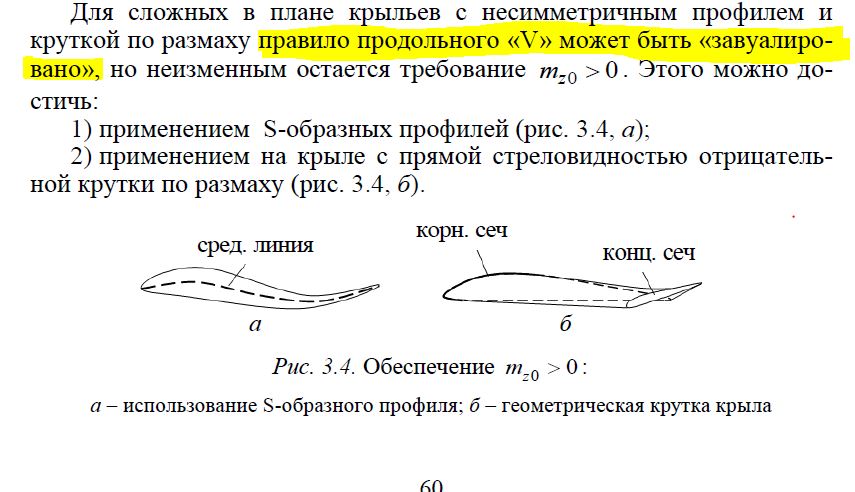

если имеем отрицательную крутку при явной прямой стреловидности крыла?
Это вообще как выглядит???
Как Вы это практикуете (меняете S-образность в полёте)?

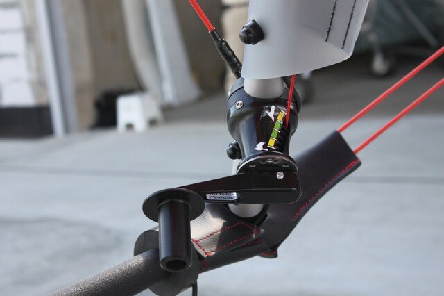

Элементарно Ватсон!! Трссовые поддержки крепятся не к мачте, а к тросу который через ролики выводится на стойку трапеции и вауля.. крути куда хочешь!!!

Элементарно, Ватсон!!! Если S образность менять в полёте, можно спокойно менять балансировочную скорость, от мин. до макс.
Сдаётся мне, Холмс, что это геморрно, а на корневых (читай, находящихся впереди) малоэффективно, а несущую способность крыло потеряет больше.

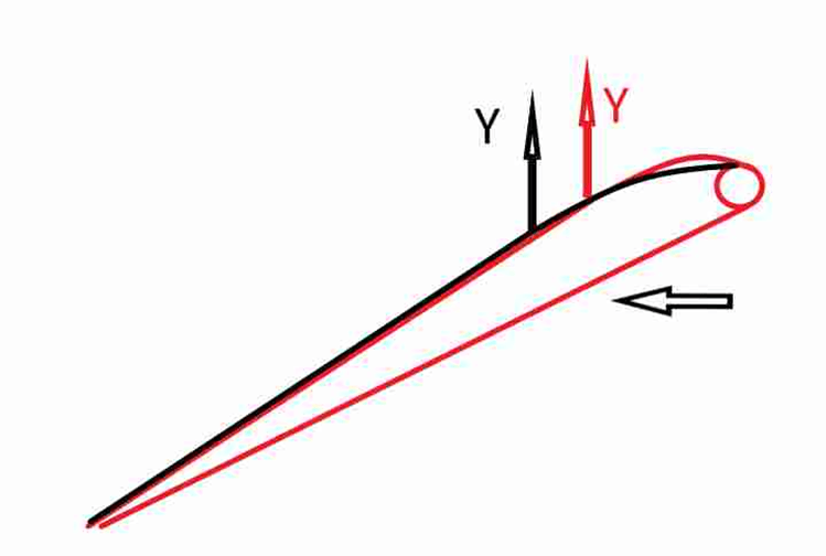

Самое главное здесь: крыло всегда должно стремится к восстановлению балансировочной скорости (малая скорость - трапеция давит к пилоту, большая - от него). Но срыв на больших углах атаки должен быть плавным,чтобы избежать резкого клевка, провоцирующего кувырок. На рисунке не показан ещё один метод повышения продольной устойчивости, который я неоднократно проверял на личном опыте https://reaa.ru/threads/kratkii-pra...chivosti-i-upravlyayemosti-del-taleta.105776/
Рис 1. Сдвиг точки приложения подъемной силы в зависимости от профиля крыла (цвет силы соответствует цвету профиля).
Вывод: продольная устойчивость дельтакрыла в первую очередь зависит от профиля (лат), особенно в корневой части крыла. Антипикушки вступают в работу только на малых и отрицательных углах атаки. Если нарушить их синхронизацию, может быть ай-яй-яй. Отсюда и правило: почаще проверять по шаблону латы, особенно корневые и не летать без гульфика (обтекателя на носовой узел).
Изменением кривизны околокорневых лат я в последующем изменял продольные характеристики (балансировочную скорость, подныривание, излишнюю устойчивость) ещё нескольких крыльев. Естественно, всё хорошо в меру, должны быть согласованы верхние и нижние поверхности крыла.
Устойчивость по углу атаки формируется задней поверхностью крыла, особенно лопухами. Её можно сравнить с оперением, направляющем стрелу всегда против потока. Ну, или флюгером. Ещё немного про фокус крыла. Что-то про него какие-то споры разыгрались. Это просто точка на 0,23-0,25 (1/4) хорды крыла, вокруг которой «прыгает» точка приложения подъёмной силы.
Нееаа,не геморно!! Видел такой аппарат в 94г. на чемпионате СЛА у братьев Чечиных--"Квазар",чье производство нескажу,но Они привезли его из Бельгии накануне.. В полете они изменяя натяжение АПУ,могли менять балансировочную от макс.,до мин..Так все было отрегулировано и они этим грамотно пользовались на упражнениях..Нечто похожее на Танарге,но там привод, похожий стягивает в корневой хорде, от мачты до задней кромки--половинки паруса..

Вот здесь с Вами соглашусь,но только в том случае,когда тросса поперечины имеют только одну точку крепления..Тогда слабина поперечного контура теряет смысл..
Правилные АПУ завдней кромки--Атом
Они же в полете--прослабленые..
Вот Роман,опустить АПУ ниже ты не сможешь, а изменить балансировочную в сторону уменьшения не изменяя точку подвески,это запросто,до мин. расчетной..
Вот так выглядит привод механизма перебалансировки
