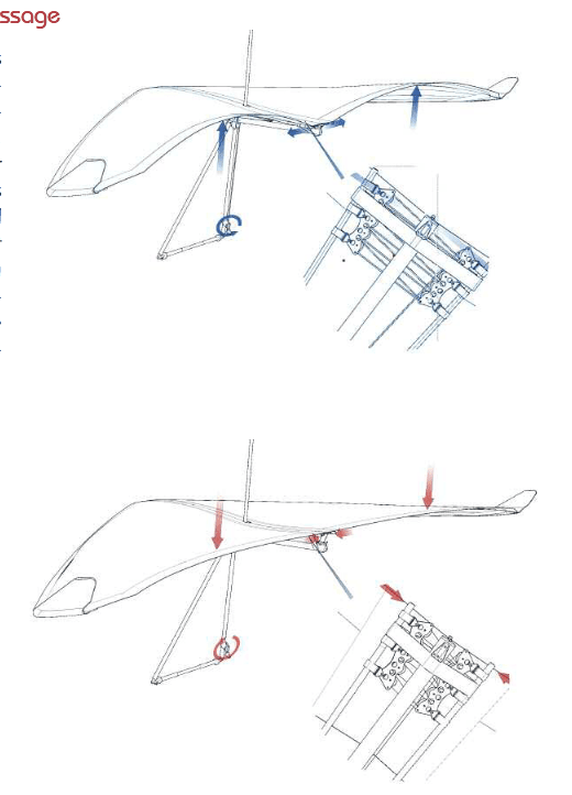

Правильнее, устанавливать полиспаст ( "корсет" ), сводящий половинки паруса в корне по длине от лобика до задней кромки. Как это реализовано на крыльях компании AirCreation : https://www.aircreation.fr/wp-content/uploads/2021/03/corset_2010_fr_light.pdf

А что, на Ваш взгляд, больше меняет купольность - триммер управляющий поперечиной или "корсет" ?
Я такой корсет, впервые вижу, плюс его в том, что с увеличением купольности,остальные параметры крыла остаются без изменений....

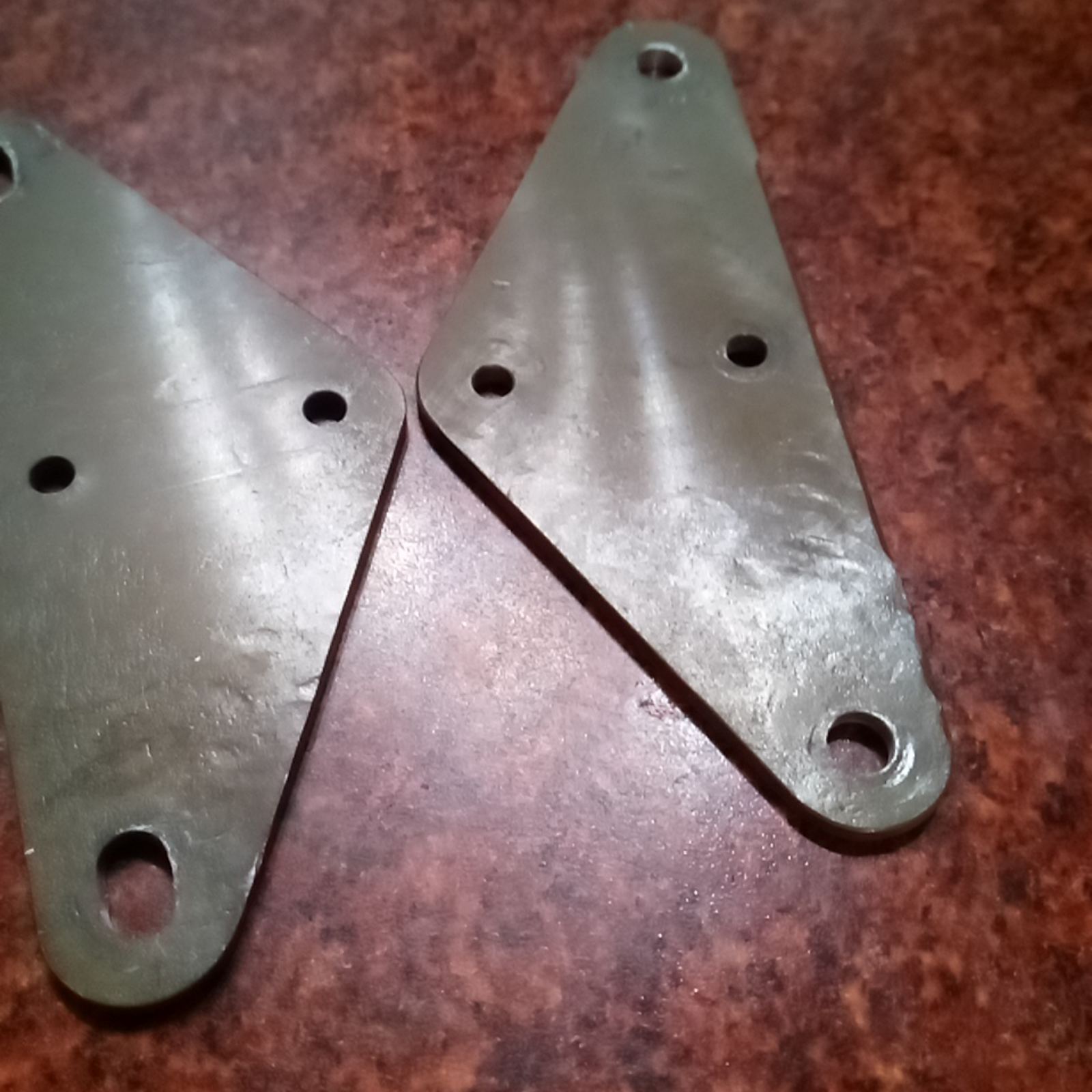

Вот есть пластины, часов до 200 налёта, следы рихтовки после аварии, для снятия точного шаблона.

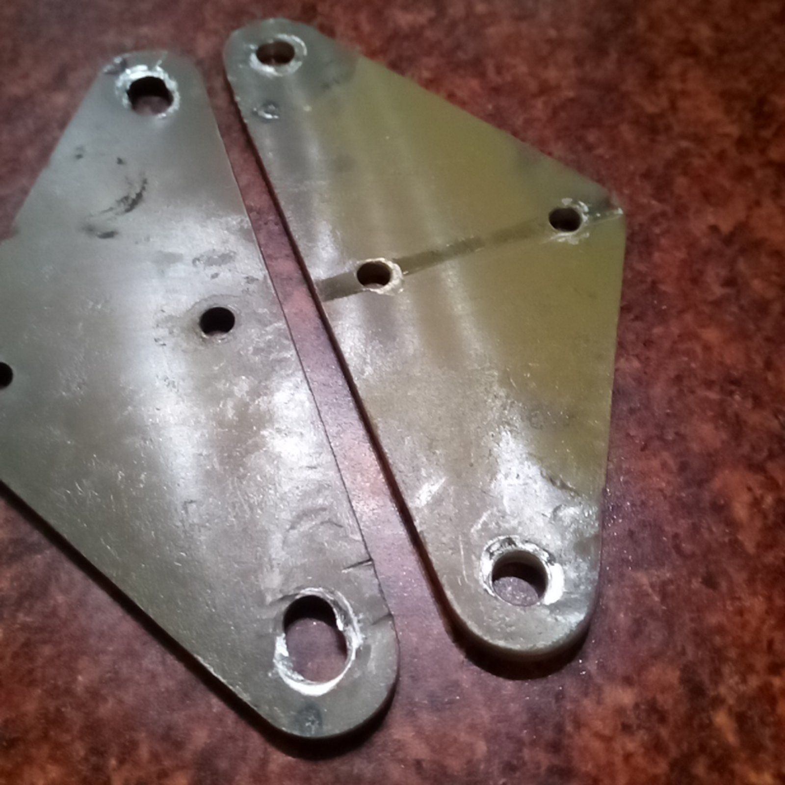

Спасибо! Просто песня!!! И это узел от супермегаавторитета? От Аэрос? Если так, то данное изделие не лезет просто ни в какие ворота. Нифига там не гнутся пластины. Там болт с распоркой втулкой раком встают и всё вокруг разъебывают. О чем и речь в начале была. Не гожи алюминиевые пластины для овальной темы.
Гожи-негожи, а не паламалися аб стенку )
Погнуло их при аварии, отрихтовали, по ним же выпилили новые. Болты эти сильно не затягиваются, до сохранения движения ушей лямок паруса, шайба металлическая скользит по алюминию, за чистотой да, следить надо. Песок как абразив ускорит процесс. Овалы подразбиты сверлом, выше писАл: использовались как шаблон, по полной. След работы шайбы на фото собственно хотел показать, ему можно верить. Замятости - просто рихтовка молотком. Их же не собирались использовать.
Сначала затягивается до упора, чтобы шапка болта встала на место, а потом отпускается на пол оборота.
Такие рекомендации от специалистов компании.

Не в рихтовке дело. Внутренняя сторона овальных отверстий разворочена распорной втулкой вхлам. А наружная часть круглых отверстий разворочена шляпкой болта. Этот узел работает вразнос. И это совершеннейшая конструктивная нелепость! Для авиации уж точно!

Рано или поздно услышите и узнаете. Ну нельзя заставлять болт и распорную втулку вставать неперпендикулярно к аллюминиевым пластинам. Это технический абсурд! Обратите внимание, что овал отверстия стремится разбиться по оси консоли, то есть под углом к изначальному овалу. И это тоже говорит о том, что узел ошибочно спроектирован. ОШИБОЧНО.
