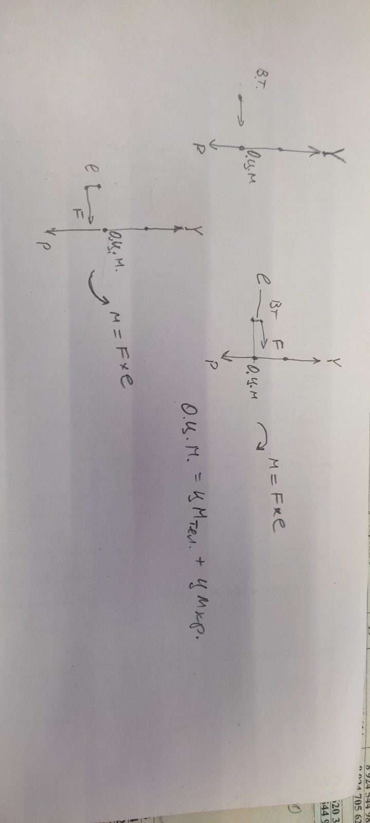

Дельталет Пегас--крыло Атлет и тележка производства Воздушный мост.. Бетонная полоса, взлетать не хочет даже с упертой в подкос трапецией и только сброс газа позволил легко оторваться, так и летали... Приноровились... Подъёмная сила отрывает ОЦМ и ей всё равно, как отрываются колёса, нам не всё равно,.. Если момент прижимает, то можно и не взлететь, на полном газуПосмотреть вложение 557626[ATTACH
Всё правильно, но!
Масса аппарата, как и его ЦМ играют роль только при ускоренном движении. Это 2-й закон Ньютона. В нашем случае нужно рассматривать расположение центров сопротивления колёс, телеги и крыла.
Мне думается, что на задержку или даже невозможность взлета больше влияет плечо момента, которое создается между точкой приложения вектора тяги и центром сопротивления внизу тележки. Таким центром сопротивления могут быть заедающие цилиндры тормозов, например. Которые не полностью освобождают колеса после торможения. Или просто сдутые шины, или трава.
Центр масс тоже важен, но не столько по расположению относительно вектора тяги, сколько по расположению относительно задней оси.

Речь о том, что по Вашему разумению, прижимавший момент создается на плече между точкой приложения вектора тяги и ЦМ. Момент снимается при сбросе газа. Эта версия ошибочная, на мой взгляд, так как нет ускорения. Почитайте внимательно ссылку на пост mdp-shnika. Когда Вы разогнали аппарат до максимальной скорости, и он не взлетает, скорость его постоянная и ускорения нет. А значит нет момента на плече между точной приложения вектора тяги и ЦМ. Да и плечо это очень короткое.
Этот прижимающий момент создается на другом плече. На более длинном плече - между точкой приложения вектора тяги и центром сопротивления движению тележки. Момент исчезает при сбросе газа, и аппарат взлетает. Читайте внимательно что Вам пишут, прежде чем возражать. А то разговор глухого со слепым получается.

Все на поверхности... Аппарат летит в горизонте,при увеличении мощности до взлетного режима,аппарат должен уйти в набор,если унего все правильно,а если нет... Вектор тяги выше ОЦМ и он создает момент на пикирование и аппарат проседает...На малой высоте мы покатились по полосе, на большей проседает на несколько метров,набирает скорость и идет потом в набор...Но что характерно, с двигателем G 13 этого эффекта нет,думаю это объясняется тем, что двигатель потяжелей,ОЦМ чуток приподнялся и вектор тяги уже был ниже и все стало на свои места...Вот такая моя версия...
Если принудительно ( руками пилота ) на разбеге не увеличивать угол атаки этого крыла до максимального ( ограниченного передним подкосом ), то можно катиться на полном газе "за горизонт
Я люблю когда крыло само становится на режим взлета, хочешь ждешь когда само взлетит,если полоса позволяет,хочешь отдал трапецию и короткий взлет,но никогда не упирал трапецию в подкос на взлете...
И ещё, на этом же аппарате (Пегас+ Атлет) делаю проход над полосой ( 50 см) и даю взлётный режим иии аппарат катится по полосе, это как по Вашему звучит.
В этом случае Ваша теория верная, на мой взгляд. Вы нажимаете газ, создавая ускорение, и если вектор тяги выше центра масс, то возникает пикирующий момент. И Вас прижимает к полосе. Может ещё добавлять пикирующего момента а/д сопротивление тележки в полете, центр которого также может находится ниже вектора тяги.

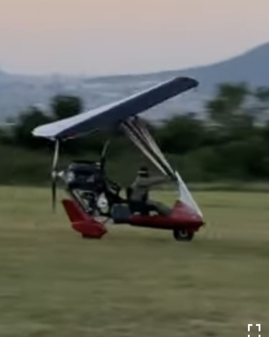

Ручка в подкос, ось винта неестественно высоко, тяга 280. Разбег метров 60. Все не так... Как жить???
Да, и еще. Задние колеса оттопырены назад больше, чем у Квика. Но, к счастью, не больше, чем у Танарга. Но ничего. С этим комплексом так же, как-то, удается справляться.
Да, и еще. Взлетный вес того, что на видео, 440. Не урал.
Ответ простой. С таким углом атаки взлетит даже паровоз)) Никакие прижимающие моменты ему не помешают!
