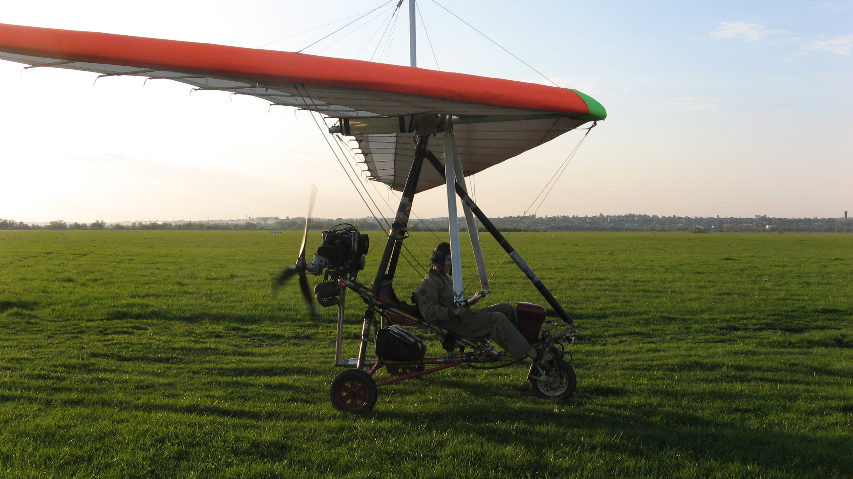

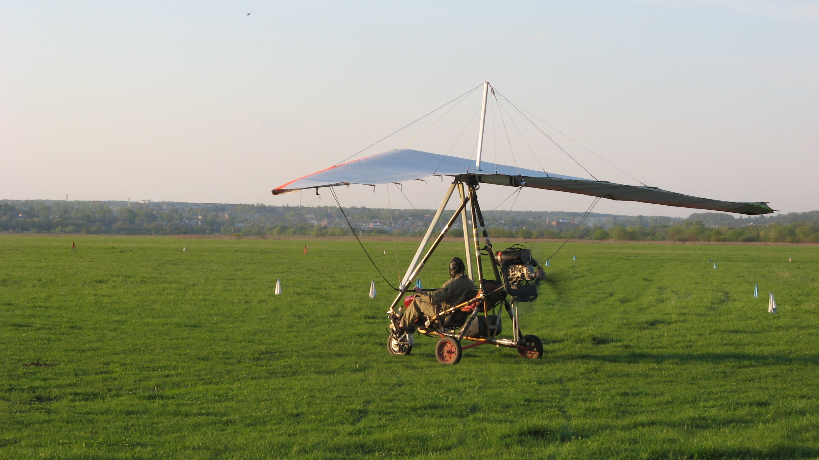

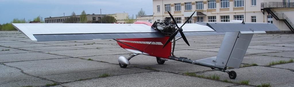

Статически нагружал боковые трубы. Комбинировал, меняя местами консоли. Получилась разница 1 мм, а была 8. Некоторые трубы контактируют друг с другом как бы по трем точкам. Погрешность формы. Разные допуска изготовления тоже имеют место.
nick
не знаю как сейчас, а в начале славного пути "Аэрос" на Стрейнджере консоли проверялись на прогиб и комплектовалось крыло с одинаковым прогибом консолей

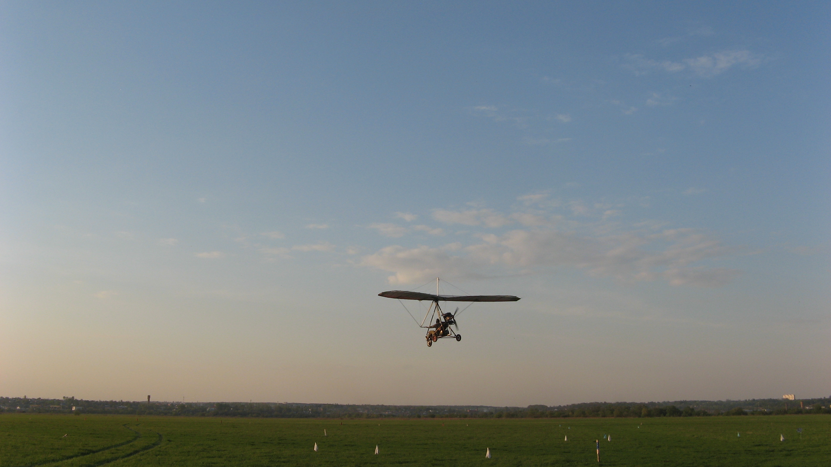

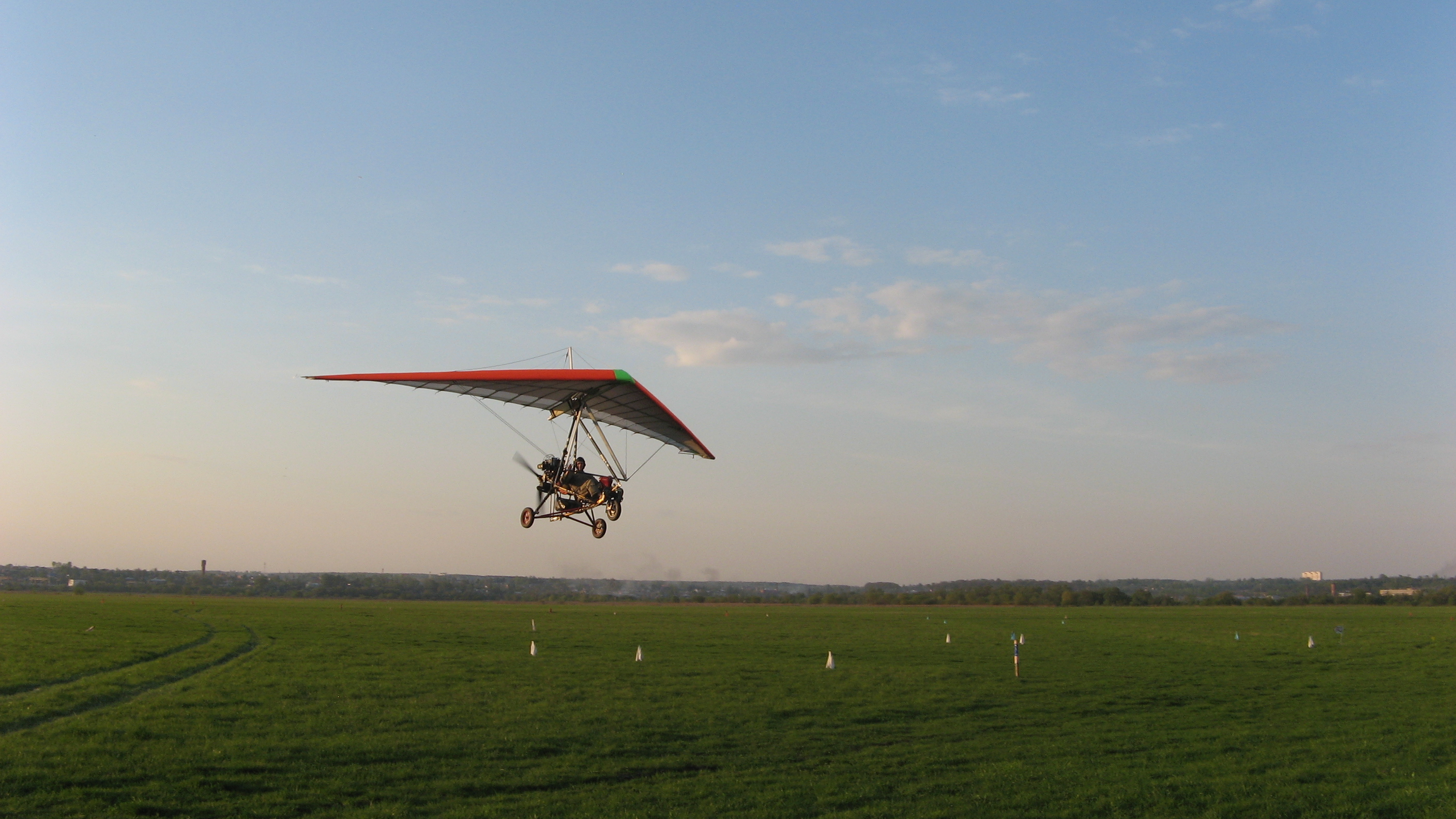

to Scooter

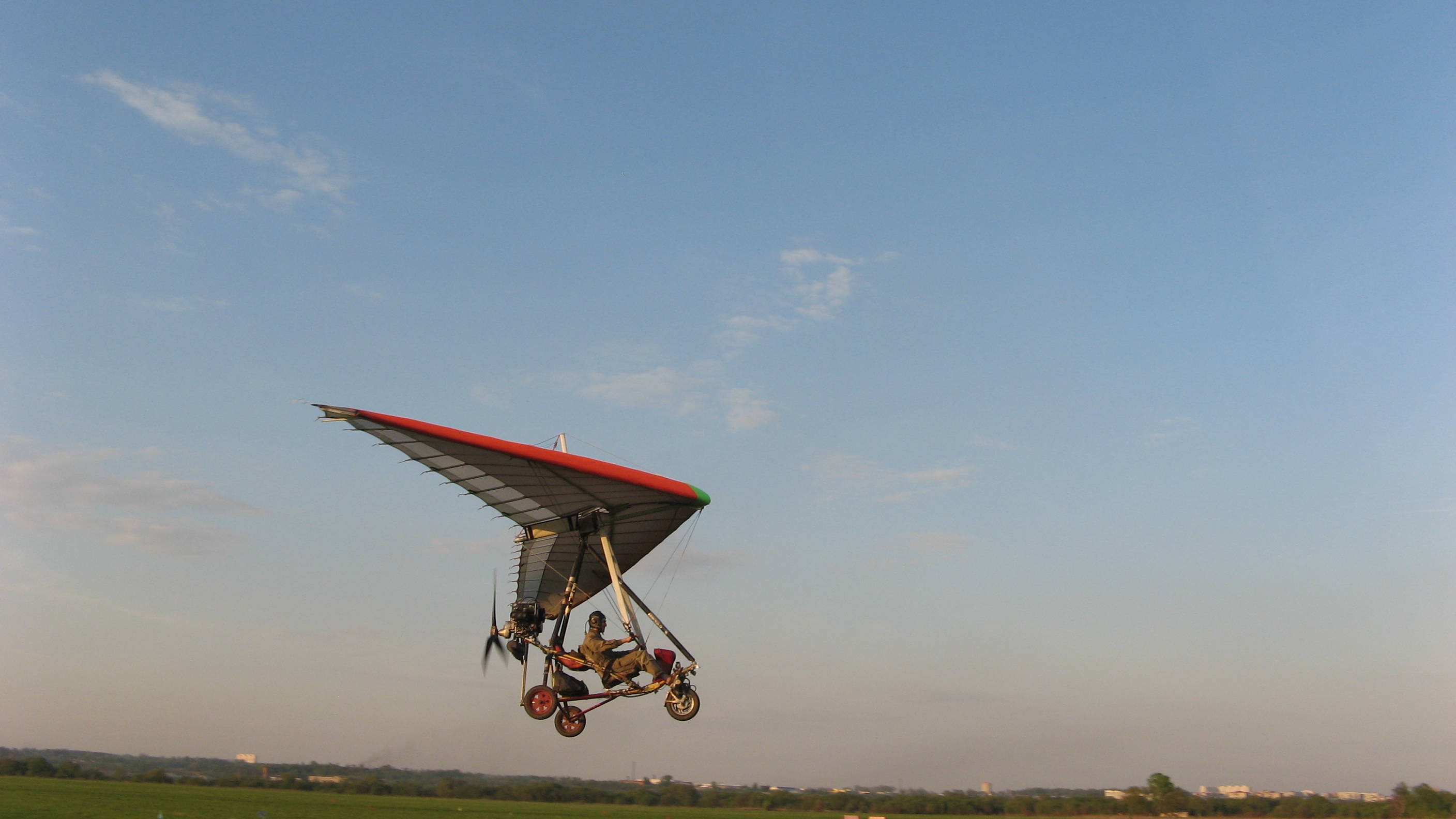

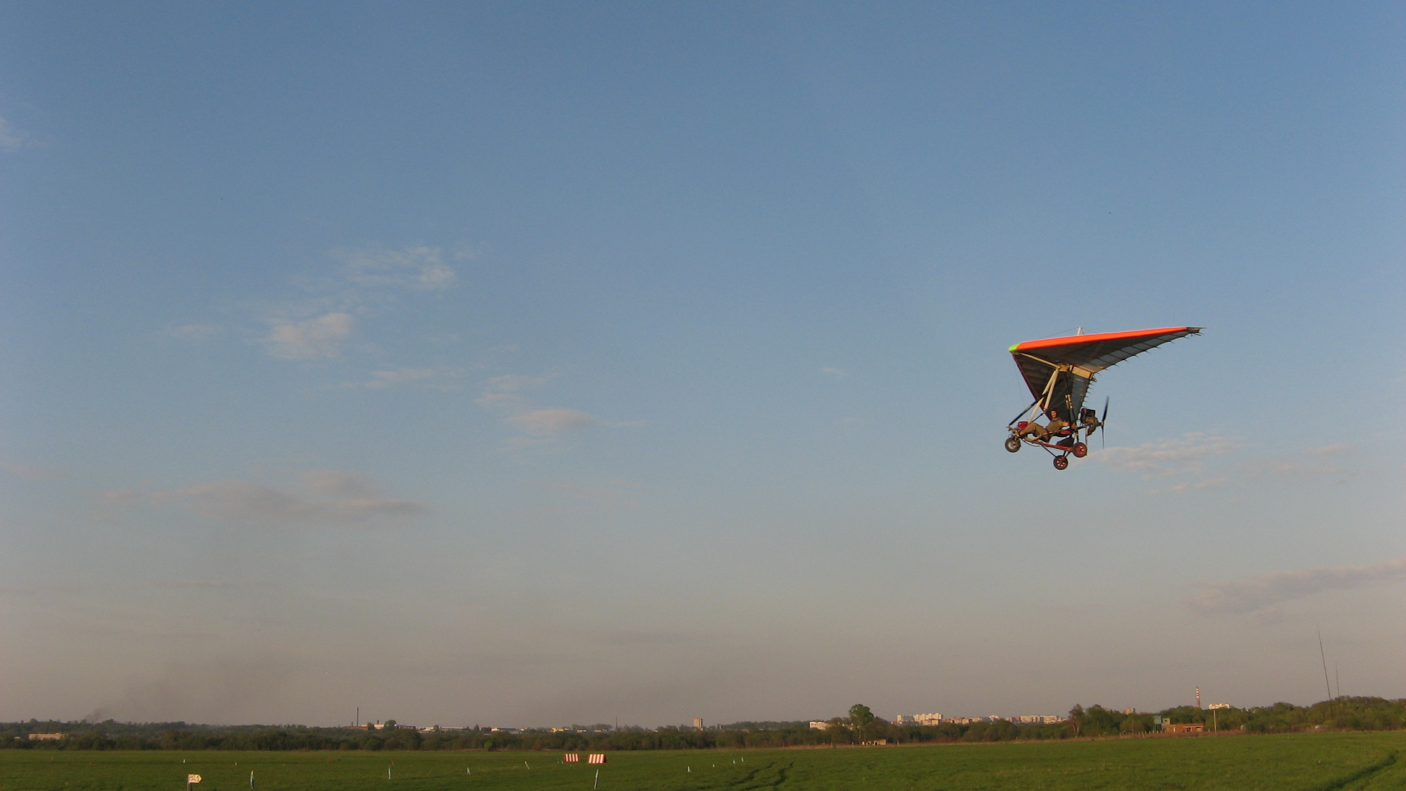

По видео от 17.04.16: отличное крыло, прекрасно балансируется, в развороте "стоит". Можно было бы и не корректировать в ручную, есть моменты где хватался за ручку, а газом подбирать нужную тягу. Остается загрузить его по максимуму, хотя бы в 495кг. И снять все характеристики.
С уважением.
Scooter
Эй, рождённые ползать! Освободите взлётную полосу!
Спасибо, Павел, на добром слове.Но лишь с прошлого момента удалось подойти к настройкам, когда могу сказать, что мне нравиться как летит. На счет 500 кг не проблема, каркас выдержит. Единственное, что может понадобится подтянуть поперечку для более комфортной управляемости. Дело останется за телегой.
otto
Я умею их готовить (самолеты!)
У вас хорошее поле. Можно опытным путем определить все параметры крыла.
Ходжа
Pigs fly.

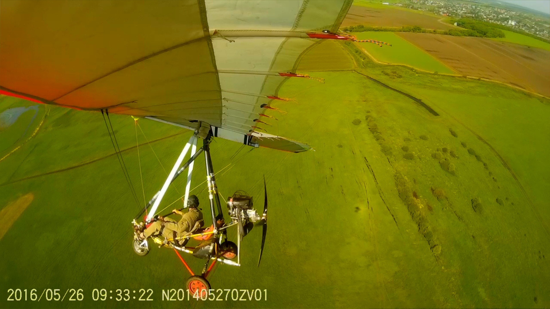

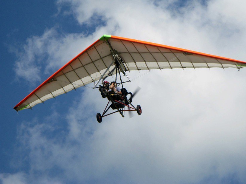

Можно я чуть поумничаю насчёт фото номер два от конца: там концевая (крайняя, самая короткая) лата находится в очень опасной близости с трубкой антипике.
Один раз они у меня вошли в зацепление друг с другом на М-17, в результате чего образовался очень СТРАШНЫЙ криволёт, с которым я боролся страшные 15 минут пытаясь попасть в полосу, и очень хотел попасть обратно на землю, и очень желательно не по частям.
А поскольку моим учлётским мнением, как не представляющим большой ценности, потому что у меня налёт маленький, можно пренебречь, сошлюсь на авторитетов и упомяну, что у Льва Алексеича (н же levadelta) аккурат через день-два после моего, был такой же точно казУс, по закону Парных Случаев, наверное.
