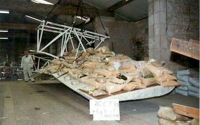

  P.S. тест крыла
    26,7 КБ · Просмотры: 244

Плохо видно написанное на листе.Какой общий вес?
Написано на фото так -HM 1000 загрузка статических испытаний
фюзеляжа +6 г-3g
крыла +6 г-3g.    Фото про испытания отсюда https://sites.google.com/a/flyingflea.com.ar/www/
Насчет матрасов идея веселая, но не лопнут ли они раньше, чем сломается мое творчество?
P X S= F    F/S=P    3000/50000 =3/50 кг/см кв (арихметика веселая наука)
