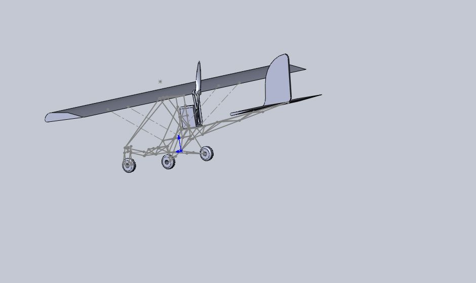

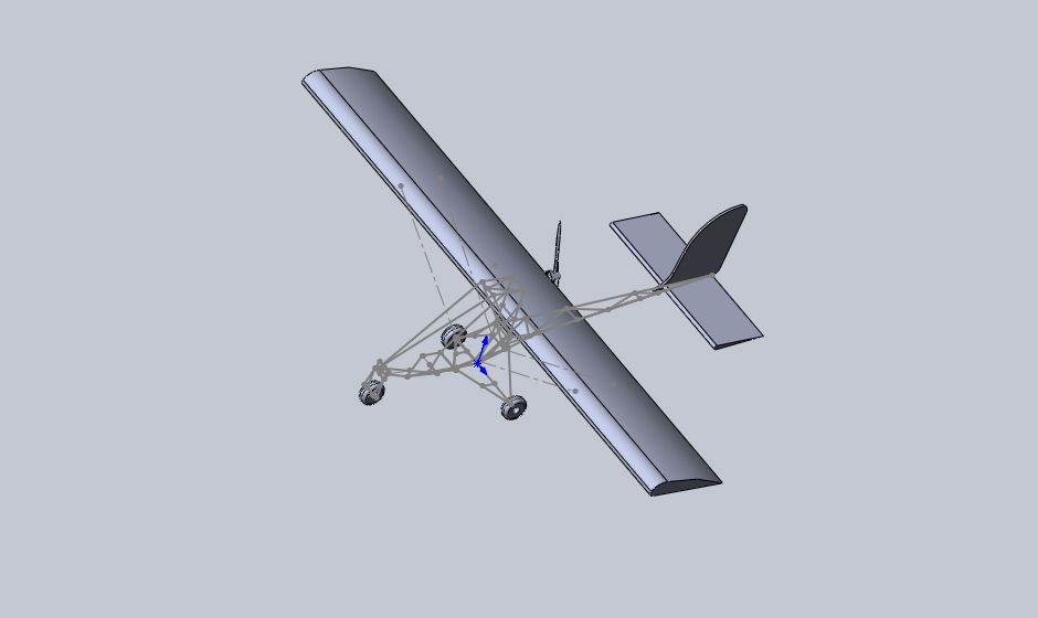

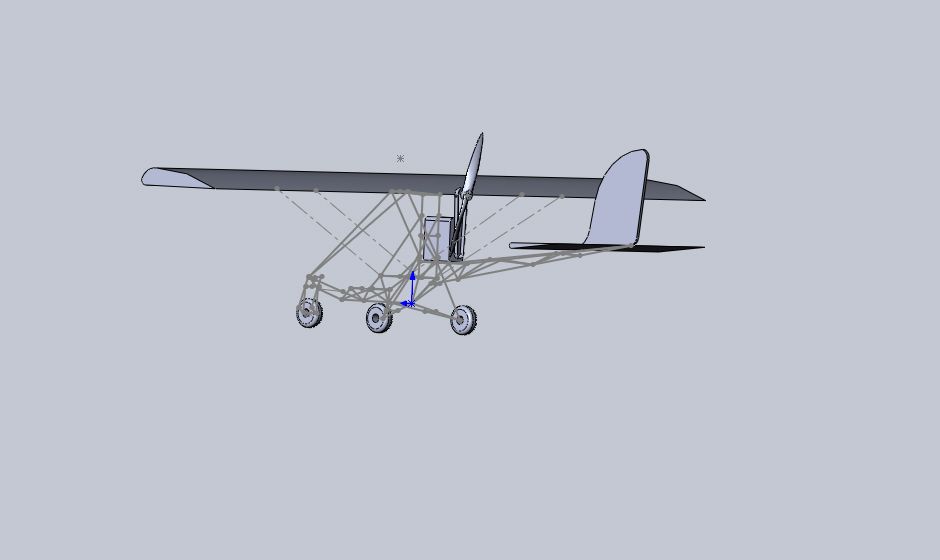

приготовился выслушивать критику, поехали  ;D

Никаких технических проблем с радиоуправлением конечно нет. Дальности вполне хватит и мощные приводы не такая уж проблема.
Но РУ модели имеют большой диапазон скоростей полета и очень большую энерговооруженность. К тому же они очень  прочные относительно своих размеров. Пилоту модели можно не сильно заботиться о потере скорости при маневрах и о превышении перегрузки при маневрах. Да и жесткую посадку модель как правило переживет.
А вот реальный самодельный самолет таких запасов летных характеристик  иметь не сможет  и как модель летать не сможет. Управление само по себе будет отлично работать рули будут откланяться куда надо но вероятность аварии очень высока.
