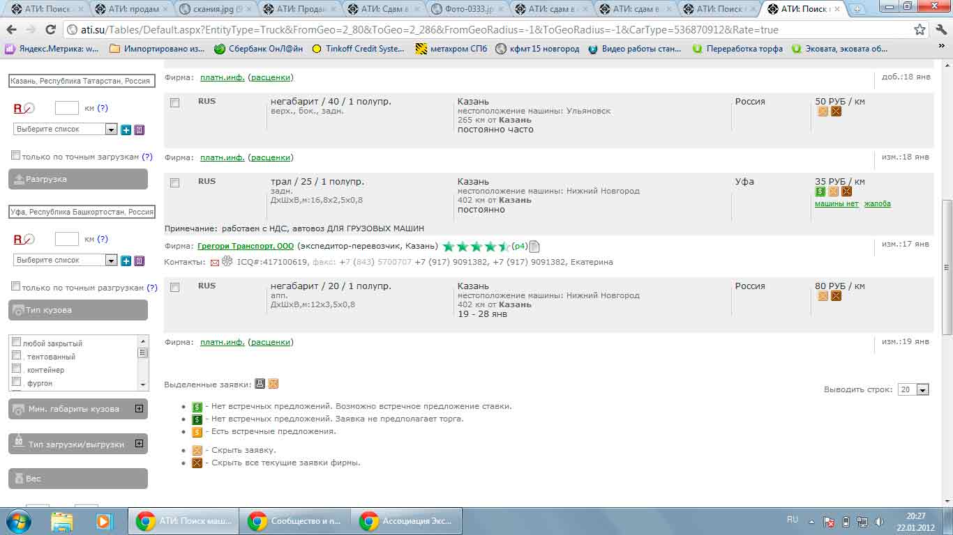

тут стоит заметить что перевести можно почти все и почти на всем, вопрос количества геморроя и наличия связей. Соответственно сначала стоит попробовать попасть в габариты, сзади свес желателен не более метра, остальное написал уже. Рекомендую перед обмером трала посмотреть какой нить шторный низкорамник (мега). Веса у Вас нет, только размеры, так что мега может подешевле оказаться нежли трал. По длине должна подойти. короче - нужны размеры и маршрут. Посмотрите сайт перевозчиков ati.su если понравится, а регистрироваться платно не захотите - пишите в личку. Зайду со своей учетки, сделаю сканы.

не знаю как в личке фото приляпать, посему тут.
