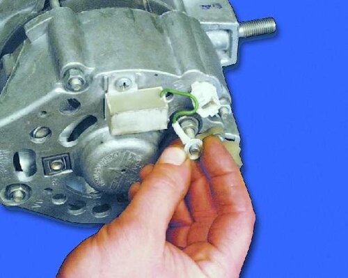

Если  поставить  выключатель  с  достаточно  большим  ходом  переключающих  элементов ( возможно  бОльшим  воздушным  разрывом  и  на  входые  и  выходные  провода  подсоединить  конденсаторы   -  скорее  всего  помеха  пройти  не  должна.  Конденсаторы  -  можно  использовать  -  помехоподавительные  от  генератора  ВАЗ.
