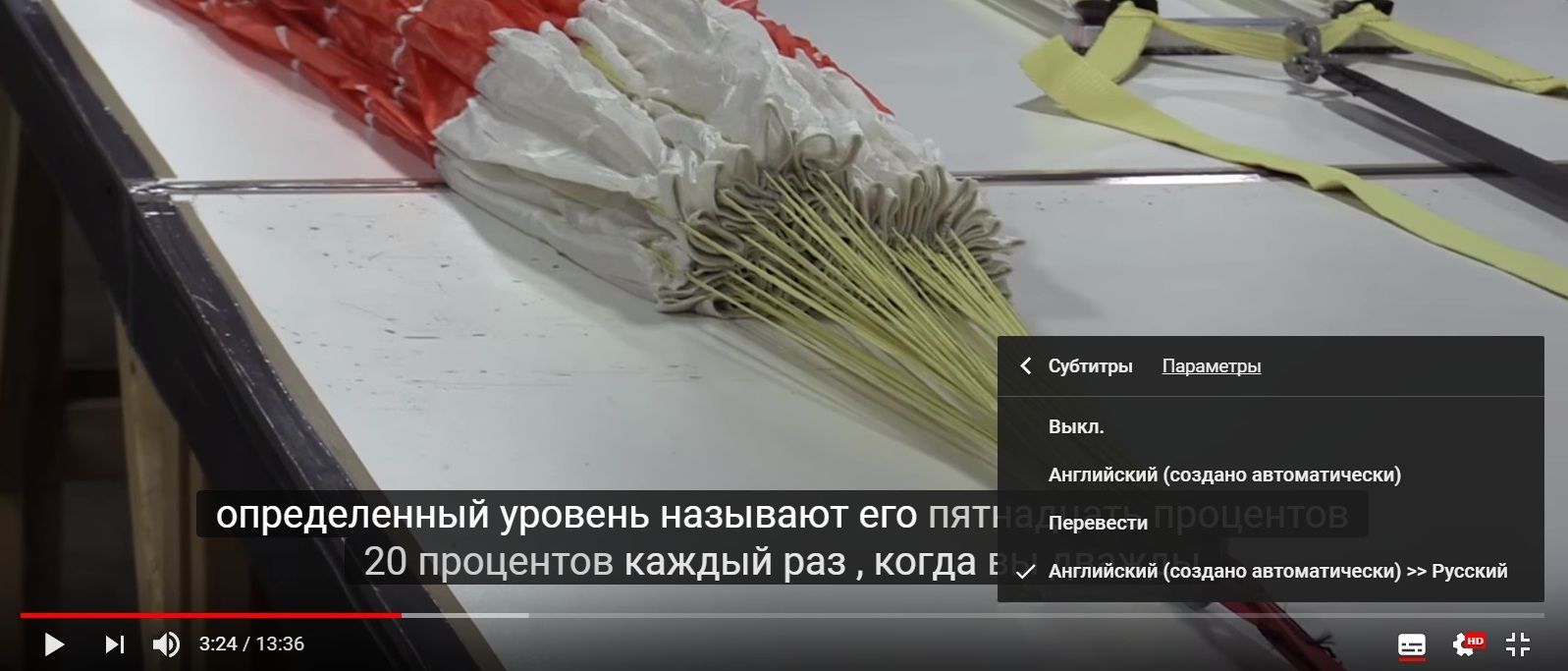

кто не хочет ждать,  можно в ютубе включить субтитры, и поставить перевод на русский
Да = надо сказать что машинный перевод вполне справляется с задачей. я конечно же сделаю и более точный перевод и постараюсь его опубликовать на своем канале. Но работа гуглопереводчиков меня поражает все больше и больше.
Там накладываются две ошибки. Неточность перевода человеческой речи в текст и неточность перевода английского текста в русский. По мне яндекс переводит лучше чем Гугл.
