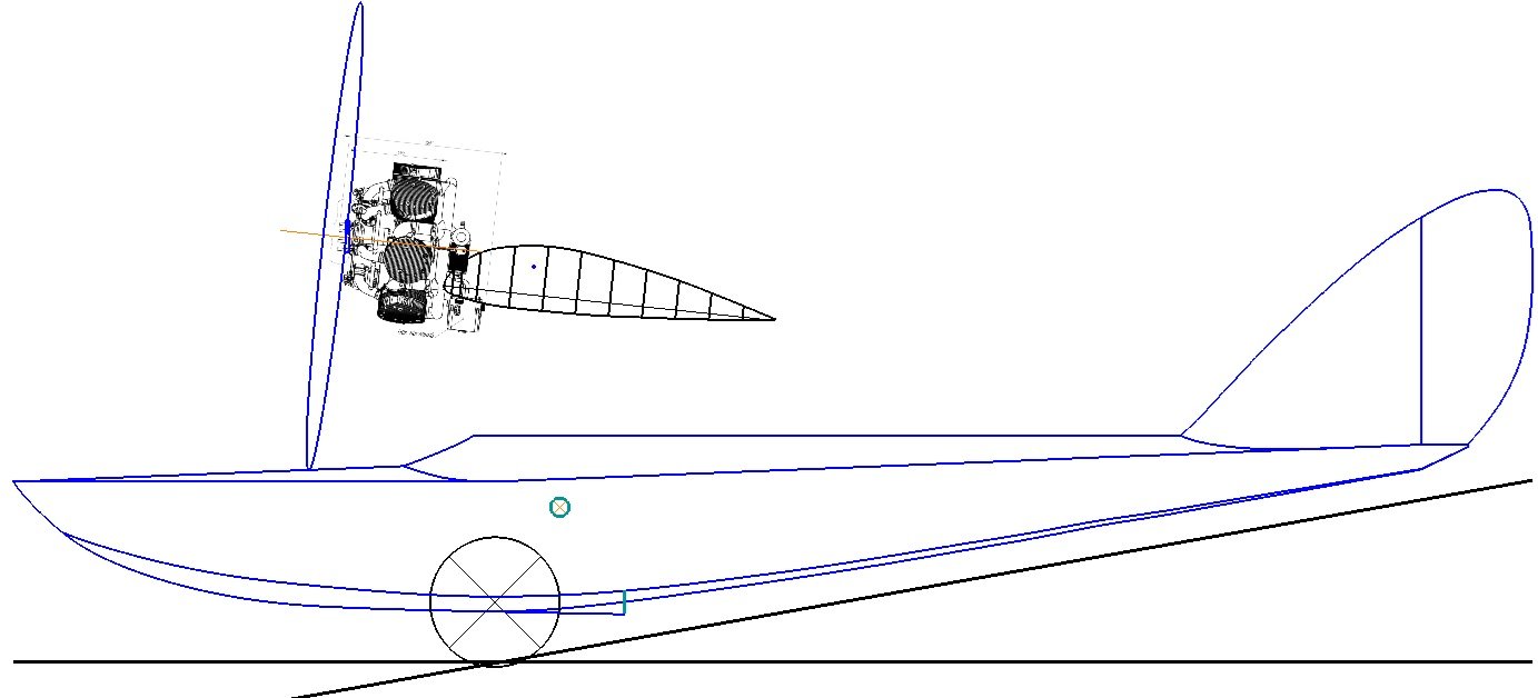

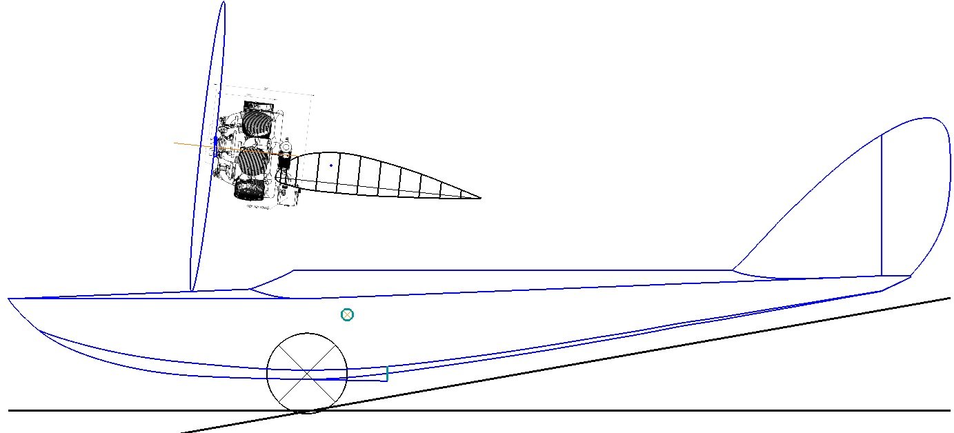

Начал прорисовывать Ш-2 и сразу прикинул 200 сильный двигатель "Ритм-7" с его проектным винтом диаметром 2,54 м.
Винт влез, но прям еле-еле. И окружная скорость кончиков лопастей ~280 м/с прямо перед кабиной наделает много шуму.
Мне так кажется, что дефорсированный до ~170 л.с. при ~1750...1800 об/мин вариант двигателя "Ритм-7" прекрасно крутил бы родной пропеллер от Ш-2 диаметром 2,35 м с приемлемой окружной скоростью кончиков лопастей ~220 м/с.
"Ритм-7" современный инжекторный двигатель, чуть легче и заметно меньше (на ~18%) в диаметре, чем М-11.
Аэродинамическое качество должно немного повыситься.
На одной заправке Ш-2 с М-11 пролетала примерно 800 км.
С "Ритмом" должна 1000 км разменивать.
Такая амфибия нам нужна 🙂
Имхо естественно.
Имхо естественно.

На Ш - 2 винт обрезать не нужно.
Тяга уменьшиться.
Нужно немного крыло приподнять...
Конкретно на "Ш-2" ничего никуда поднимать не надо, иначе это будет уже не "Ш-2" 🙂
А под амфибию с двигателем "Ритм-7" у меня уже пол тетрадки расчётов исписано 😁
Компоновка тоже в духе "Ш-2", но немного увеличенной.
Взлётная масса ~1300 кг.
Масса пустого ~850 кг.
4-местный (при заправке на 160 литров бензина); посадка в шахматном порядке.
Бензобаки на 270 литров - для полёта втроём и далеко; или вдвоём и с грузом (на рыбалку); или один пилот и, например, 200 литровая бочка с бензином - очень актуальный в тайге коммерческий груз 🙂
Длина ~8,5 м.
Размах ~14 м.
Площадь верхнего крыла ~23 м2
Площадь нижнего крыла с поплавками ~3 м2
Нагрузка на площадь крыла 50 кг/м2
Номинальная мощность 200 л.с.
Нагрузка на мощность 6,5 кг/л.с.
Скорость сваливания не более 70 км/ч без какой либо механизации крыла.
Максимальная скорость ~170 км/ч
Крейсерская ~140 км/ч
Так сказать в первом приближении 🙂

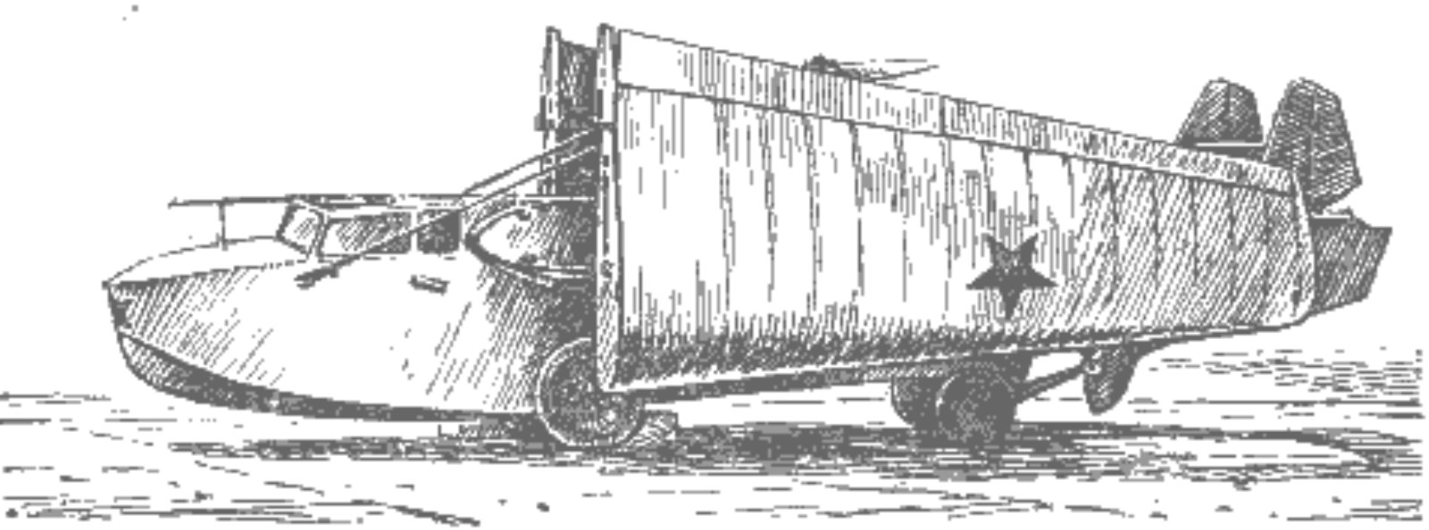

Складывание крыльев как на другом знаменитом проекте (для автогабарита). А то при схеме складывания как на "Ш-2" ширина остаётся непомерная - 3,6 м.
