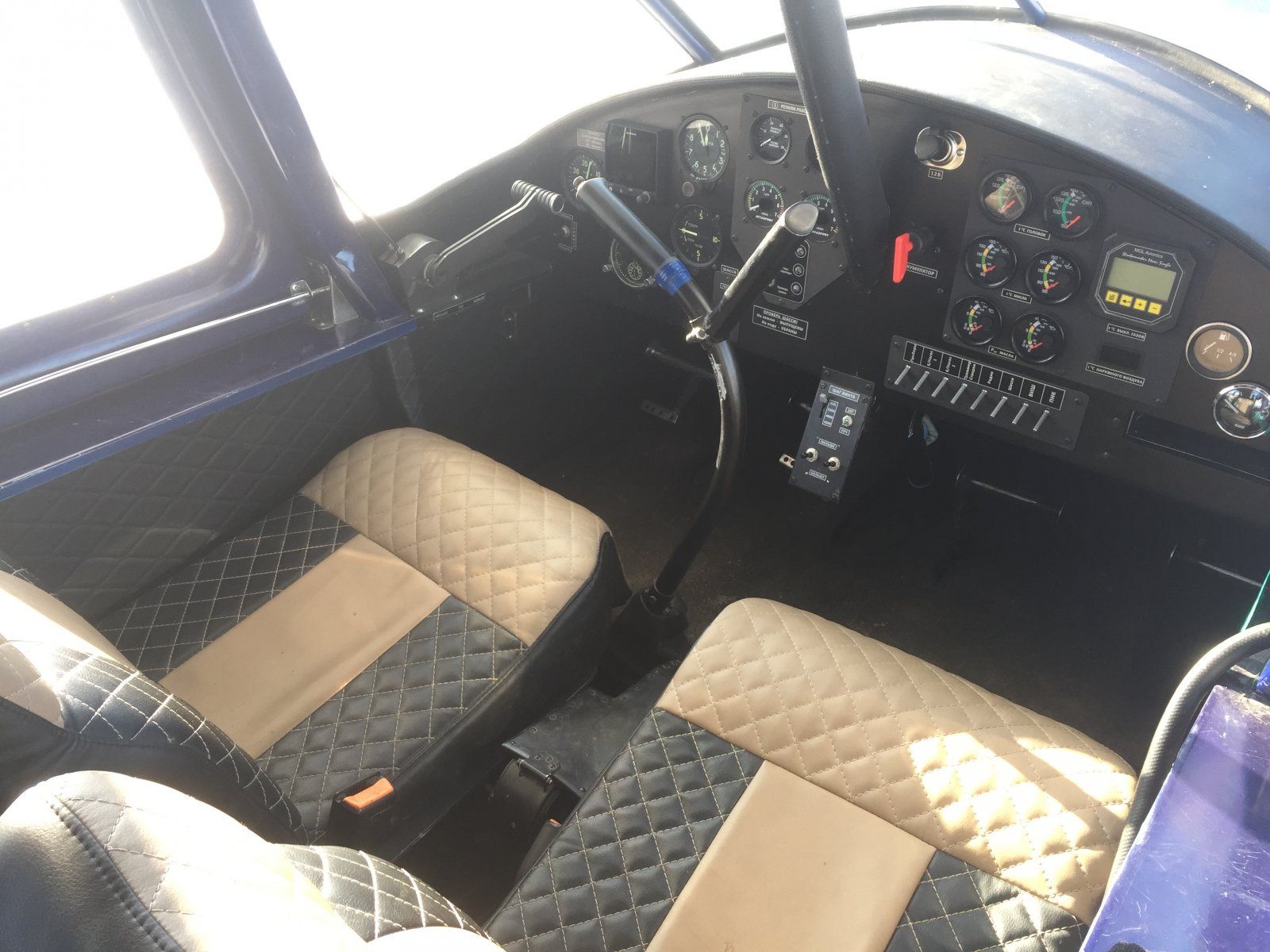

А, кстати, какие по Вашему мнению должны быть сиденья на гидросамолёте.
Сейчас этот вопрос у меня возник на новом проекте.
однозначно в корыте сидения должен быть слив для воды и вентиляции, а поверх мы обшили плотным поролоном, сформировав комфортные обводы, можно обратиться к реставраторам салонов авто, они умеют правильно делать. Поверх этого обтянули искуственной кожей Nergiz, этот материал отлично себя зарекомендовал на катере по износостойкости, уф и воде. в эксплуатации намного лучше натуральной кожи.
Вот думаю если по 6-7 часов лететь
Нужно, что-то по комфортнее?
Делал как-то сидуху для мотоцикла - на стальной основе приклеена пенополиуретановая подушка, потом сверху все обтянуто толстым полиэтиленом (при помощи фена) и совсем сверху - кожей хромового дубления от старой косухи. Разумеется, черной ) Сиденье прекрасно выдерживало любой дождь, пока мот на улице. Потом только капли смахнуть и можно ехать.
Сергей Карпов сейчас отдает сиденья на Ск-14 в пошив автосмежникам, в принципе мне понравилось. И красиво и комфортно. Когда гнал самолет на Чукотку, то восьмичасовые прогоны высиживались без проблем, вполне комфортно. Однозначно кроме мягкой подушки и спинки у сидений должна быть регулировка по педалям и регулировка наклона спинки, также на макете в стадии проектирования нужно отрабатывать разницу высоты уровней задницы и пяток на полу. Она должна обеспечивать комфортный прилив крови к ногам без застойных явлений. Мне лично нравится посадка пилота на Сессне 172 (182).
Смотри на Алиэкспрес.
попробовали ставить на пластиковое кресло накидки сетчатые от авто, летние, с проволочным каркасом. Хорошо держат тело, упругие, вентилируемые на 100%. Попробуйте, и шить ничего не надо.
