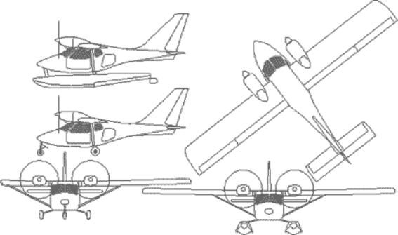

Давайте вернёмся к изначальному вопросу:
То есть, имеется ввиду не просто поплавковая схема, а классическая схема скоростного катамарана, где мост между поплавками является гидродинамическим элементом, участвуя именно на этапе водоизмещающего и переходного режимов. Если конечно я правильно понял запрос. Именно для этого варианта я описал все плюсы и минусы. Простая классическая поплавковая схема таковой не является, так как гидродинамически это два изолированных друг от друга корпуса. Вернее, взаимовлияние можно в этом варианте игнорировать.
Фюзеляж и будет являться этим самым мостом опираясь через силовые балки на два поплавка. При этом можно верхнюю часть (палубу) поплавка использовать, как потопчину.
Тут надо определиться, касается ли мост водной поверхности в статике.
Yakut-AZ1
Живущий небом!!!!!!!!
Россия

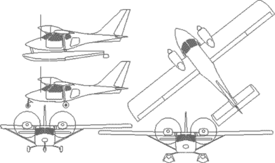

В статике берём чистую ровную поверхность воды нижняя панель фюзеляжа на хвосте с учетом дифферента по ватерлинии будет примерно 40 см, а уже полный клиренс по подошве поплавка будет 60 см, это пока приближенные значения, а за базу принимаю картинку от самолета А-37
Yakut-AZ1
Россия
Эта картинку беру просто для ориентирования при разработке проекта. Сама конструкция будет смотреться по другому, а вот поплавки, как раз будут симметричными.
Вот возьмите А-37 и сделайте, отличный самолет.
