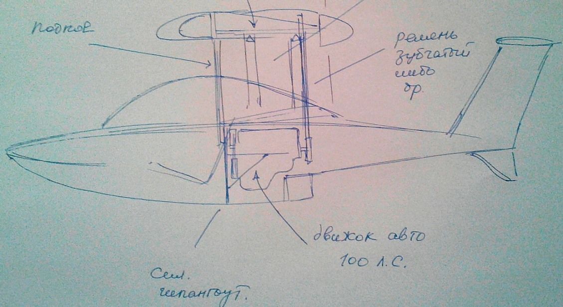

Какая амфибия нам нужна?
Вот пытался подорвать своих на очередную авантюру, но все заняты - никто не хочет заниматься.
А один не потяну....
В общем дарю идею. У меня их много еще. Не жалко.
Если похожее было - ткните. Если нет - интересны мнения.

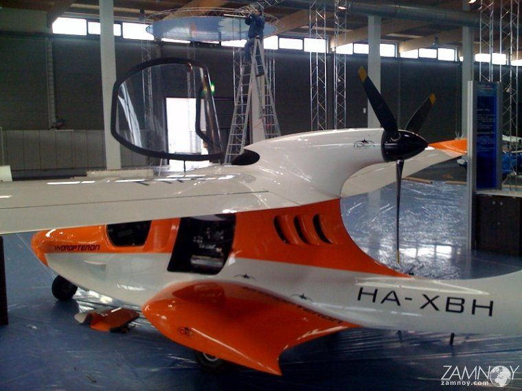

samlander, для амфи с герметичным фюзом проблема в обслуживании точно вылезает. Если только его приподнять, достаточно для открытия лючков обслуживания и осмотра. Похожее есть. И на этой ветке его уже облили дерьмом порядочно ;D

1. Марка самолета амфибии на фото?
2. А если эксплуатационные проблемы решить?
    подьем-выкатка всего двигателя.
   Это все решаемо.
Зато устойчивость в разы.
Зато нет 100 кг над головой.
А теперь попробуйте долезть до мотора, особенно снизу, маслице поменять, обслужить, вися головой вниз, во тьме моторного отсека... Шум и срач в кабине, проблемы с натяжкой ремня, дыры в корпусе под ремень, рама под мотор, вторая рама под верхний шкив, вопрос как сделать амортизацию под мотор, чтобы не отражалась на натяжке ремня...
И главное: зачем все это, что выигрывает схема, которую вы столь щедро оторвали от сердца? Только не говорите ничего про низкий центр тяжести- это мы давно проехали, никакой пользы не заметив... :STUPID
http://www.ideaaircraft.eu/
А хороший инженер движок на полозья поставит и выкатит в кабину, а там и поднять можно.
Собственная неуверенность не есть повод гробить хорошую идею.

В РДК СЛА кроме расчета прочности подмоторной рамы ничего.
А где есть общие требования к раме?
А требование одно- выжить при аварийной посадке.
Там где-то 20-24 G
А вот низкий двигатель, упертый в сил. шпангоут имеет более шансов не сорваться, чем подвешенный над головой.
Вон у Бекаса какая славная кувалдочка 912 сзади висит.
При всем уважении.

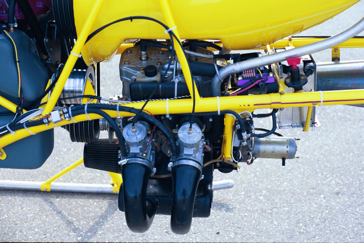

Но самое главное - двигатель внутреннего сгорания в кабине должен быть отделен противопожарной перегородкой да так, чтобы она работала  а не номинальной. И вообще просто представьте себе пожар двигателя в таком самолете. Сколько секунд на реакцию? пока хвост не отгорел?
Ну как бэ систему пожаротушения придумали уже давно ....
Инертный газ, СО...
НЕ?
samlander,
А выкатить вбок?
и что останеться от претензий?
Но самое главное - двигатель внутреннего сгорания в кабине должен быть отделен противопожарной перегородкой да так, чтобы она работалаа не номинальной. И вообще просто представьте себе пожар двигателя в таком самолете. Сколько секунд на реакцию? пока хвост не отгорел?
Перегородка самая настоящая ,силовая,в ЦТ,на ней и крылья.Пожарная ситуация не хуже чем двиг перед ногами .Двигатель скорее сложнее будет охлаждать и вентилировать.По моему надо ставит его выше ватерлинию.
И не вижу проблем с натяжением ремня. Вот фото натяжителя вертолета Робинсон (ddn в своей ветке выложил). Коленвал через шлицевое соединение со шкивом привода. Рама с направляющими в раме. Выемка двигателя по  направлениям буквы "Г".

Абсолютно правильная компоновка.
Не поверите.
Зашел сюда, чтобы нарисовать ровно то-же самое. Тоько с субарой на -200-300 сил.
Оппозит можно вообще разместить под полом. И самолет на ровном киле будет стоять на воде. С ремнем зубчатым тоже можно не мудрить - у робинсона клиноременная передача замечательно работает.

Ну и по железу:
Как видим, технических контраргументовиэ серьезных нет.
Схема интересна и уже летает.
Тем более интересна с продолжением в виде моторгенератора и пары электромоторов либо аккумулятора и электромоторов.
Рад, что есть люди, узревшие мысль.
Вобщем она проста: уйти от ротэкса912 на более дешёвую и народную силовую установку.
Габаритно-Компоновочно можно оталкиваться от че27-29 у них там как раз задний ряд свободен)))
Компоновка будет 2+ либо 2+2.
Вобщем сейчас интересуют какие то общие мысли и соображения.
По конструктиву - центральный пилон и 1-2 подкосное крыло.
