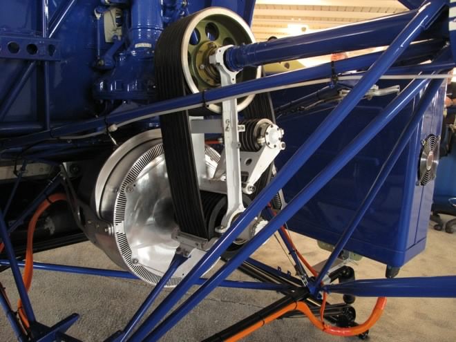

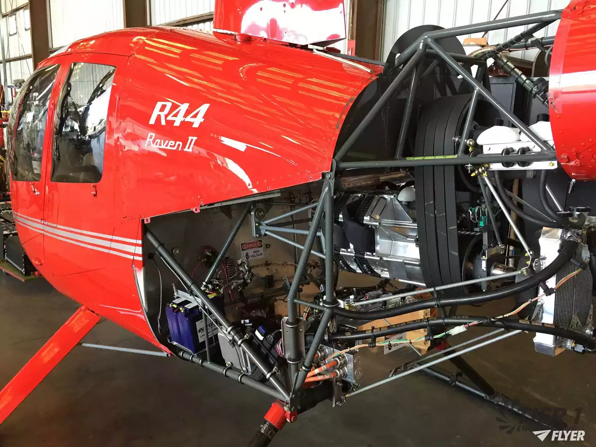

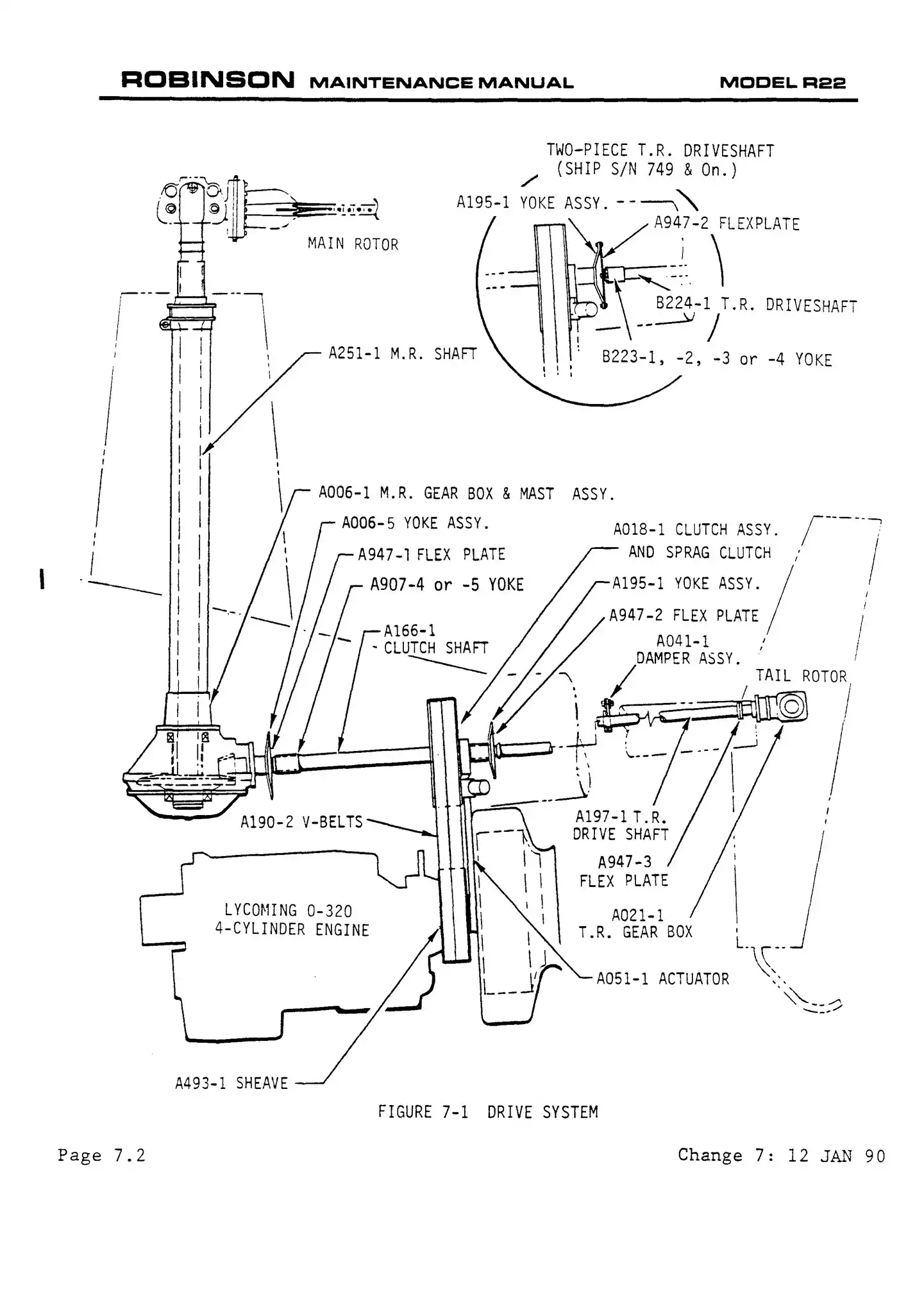

Ну да, вот вам Робинсон.
Гораздо более 100 кобыл передают клином и ничего.
Самый популярный вертолёт и никто не жалуется.
Ну и из совсем свежего:
Всем привет от И.И.Сикорского
Здесь тоже применяю клин и не комплексую ! Класс "С" практически вечный для глиссера без всяких опасений за обрыв..       Широкий зубчатый ремень при передаче вращения на большую высоту очень критичен к малейшей несоосности или попаданию постороннего предмета в зубья (кусочка льда ,снега, листа и др) Порыв или съезжание с шкива гарантировано..

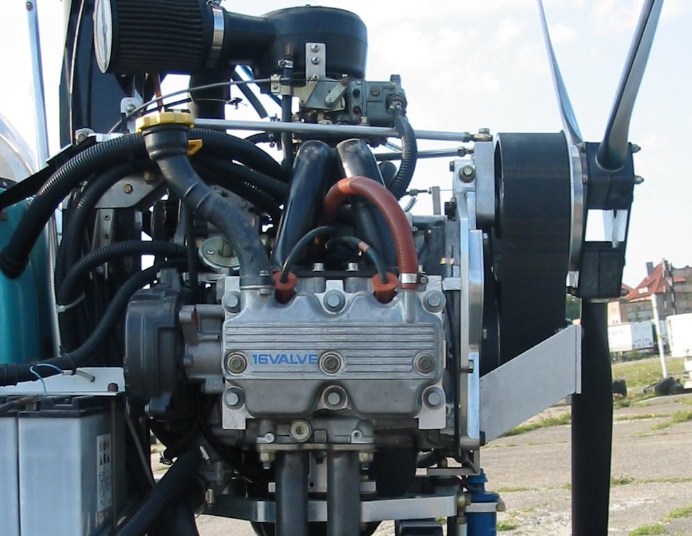

Двиг HONDA–FIT (L15A) http://www.aerops.ru/engines/
ветка обсуждение  http://www.reaa.ru/cgi-bin/yabb/YaBB.pl?num=1297417988/0
Устанавливали на Bede-5T  с похожим подключением

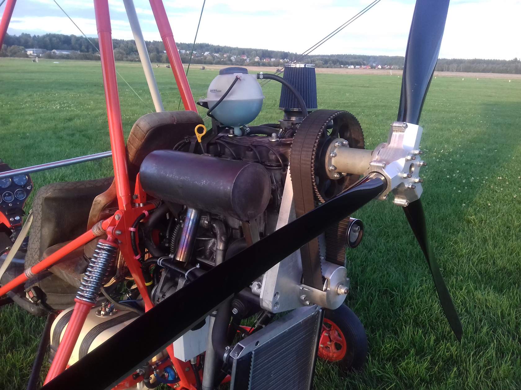

Все же сейчас ременные передачи уже довольно хорошо отработаны. При своевременной замене ремней надежность можно обеспечить. Думаю, что их можно использовать на самолете при определенных условиях.
Проигрыш по весу есть, но можно выиграть по КПД винта если вынести его в незатененную зону. Потому что у толкающего винта потери КПД могут быть и 5% и 10% и все 15% Смотря что перед ним стоит.

У нас успешно летает трайк на Буране с поликлиновым ремнем, в этом году увидел. Т.е. русаковский редуктор на новый лад.

ИМХО: зуб жесткий, шкивы нужно делать очень и очень четко. Пол шага влево вправо и все...
Клиновые - вчерашний день. Увы.
А вот поликлиновые, за ними будущее. Мне так думается.

Субару РАФ зубатый. Очень грамотно натяжение ремня ловят. А там гоооораздо более 100 л.с.
