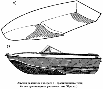

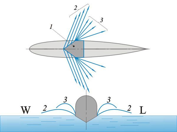

P.S. На всякий случай прикреплю картинки с пятном контакта поплавка гидросамолёта при глиссировании и реданного катера.

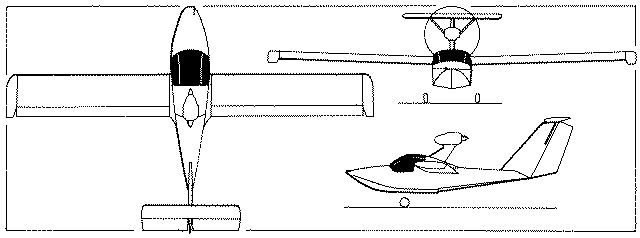

Что, всё же лучше - гидросамолет-лодка или самолет, который можно поставить на поплавки?!
Для меня однозначно гидросамолет. Но у кого то есть сухопутный , и человек хочет полетать с воды. Можно заморочиться и поставить поплавки, тем интереснее сравнить полеты на сухопутном и на гидро.
Было бы здорово провести сравнительные полеты с выбранной нагрузкой, дальностью, скоростью и по расходу топлива между гидросамолетом Л-145 и А-37! Кто будет лучшим? Онако А-37-й есть в единственном числе и пока неизвестно у кого он сейчас. Раньше владельцем был Poliar-nik.
Да и без сравнения понятно, что Л-145 впереди будет - у него качество гораздо выше, это невооружённым глазом видно. Только лишь скоростя на глазок не определяются...
Вот если А-37 на колёсах или лыжах сравнивать с Л-145, то тут уже вопросик... Правда это уже совсем не корректное сравнение.
При выезде на берег РУС "в пузо" полностью. А так как стабилизатор ГО находится в зоне обдувки воздушного винта, то рыть носом землю на колёсах он уже не будет, только газку поддай...
