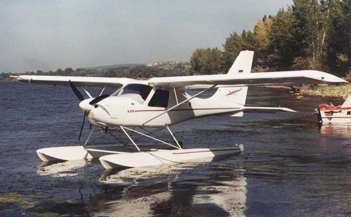

Вот такой проект был в Аэропракт Самара в 1993 году примерно, но начали делать А-25 там конкурс был к геленджику 1996 нужен был самолет на 4 места,
ну и выиграл бе-103, которого не было ещё тогда. в общем с государством лучше не связываться.
А так бы сделали вот такой самолетик вместо а-25.
В 1997 году сделали аэропракт а-19
Он вот как китфокс был, сварной, потом а-27 в 98, и в 99 появился а-27м. Который был просто другой ступенью или уровнем что ли.
Все они отлично летали на поплавках кстати, и с точки удобства эксплуатации, по моему мнению пока лучше не придумали.

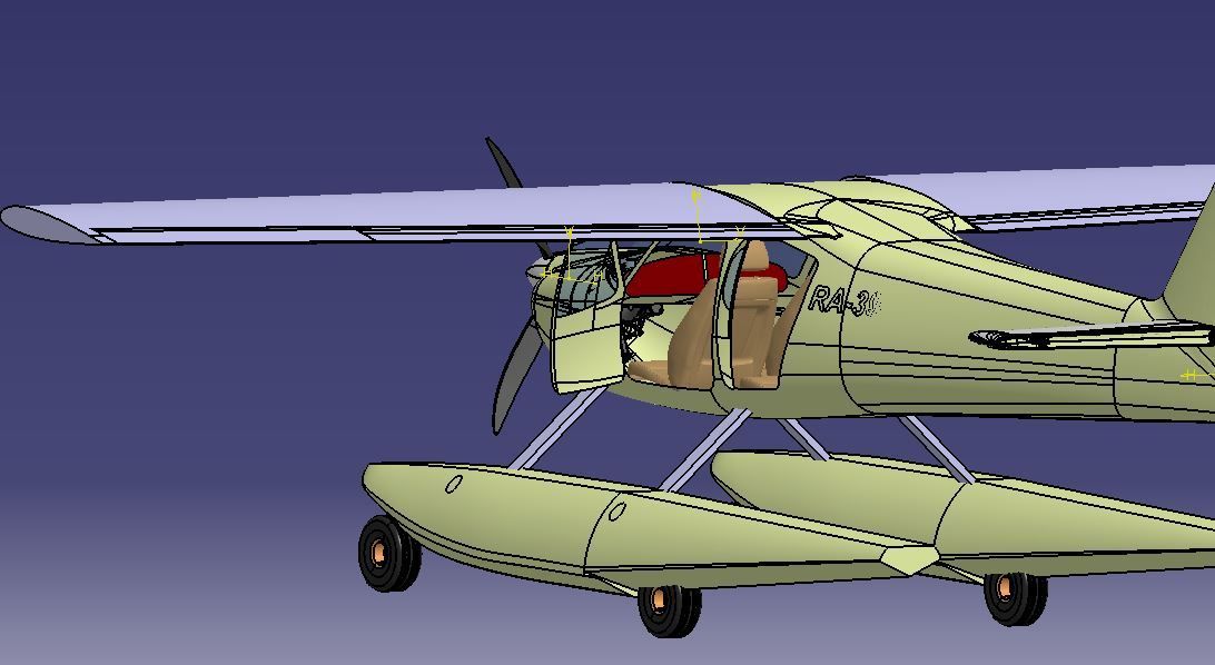

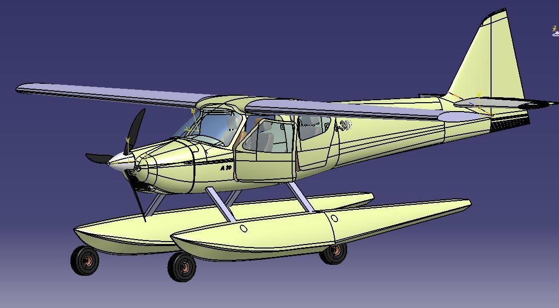

Единственное, подкосы мешался, хочу на а-39 свободонесущий сделать.

Идея понятна и я достаточно много полетал на А-27 и весьма высокого мнения о самолёте. Но безподкосный самолёт на поплавках это слишком высокая плата за удобство передвижения на воде под крылом. Добавленный вес снизит полезную нагрузку, а сопротивление от крепежа и самих поплавков не даст реализовать преимущество в скорости. ИМХО
В этом отношении есть два момента, первый - для такого самолета нет двигателя 250-300 лс (разумеется напрашивается параллель поплавковая Сессна-206), а второй момент - на мой взгляд очень перспективным мог бы стать А-37 если бы его можно было продолжать доводить.. Мне он очень понравился при всех его некритичных недостатках, даже тот, самый первый экземпляр, на котором мне довелось полетать.. сожалею что не смогли его купить, когда он продавался.

На А-19 с Игорем, царствие ему небесное, один полет сделал на острове. Хирт 4-х цилиндровый перегревался, да и тянул не очень. После ЧЕ-22 управление показалось тяжеловатым . А насчет удобства посадки-высадки да, на поплавках удобнее.

Я буду делать 2-х местный самолёт с большим багажником, в который влезет два ребёнка или девушки, как на джабиру.
Сил и средств делать большой самолёт нету, так что 912 ротакс, который есть.
Крыло с сужением так что масса будет не больше, чем прямое крыло без сужения.
Обратите внимание, ни расчалок, ни полкосов на поплавках нету, там рессорки по 2 шт на поплавок.
Отработанная схема на а-37.
Возможно сопротивления и больше, но не прям сильно. Всякие жабры и крыльевве поплавки тоже гребут.
Тут фишка в удобности, сел не замочив ноги, вода в салон не идёт, на лобовое стекло не льёт.
