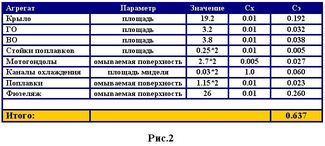

Ну а теперь о сводке сопротивлений. Я и не предполагал, что Л-42 может иметь Sэ=0.7кв.м с неубирающимися шасси. А без шасси она  на мой взгляд не хуже «Lake». . Крыло больше, зато гладкое. Мотогондола у «Lake» одна, но большая, плюс пилон. Мне не очевидно, что с мотогондолами  на Л-42 все в порядке, хотя кажутся эстетичными, но на  «гипотетическом» должно быть все правильно. У Grumman Widgeon и площадь крыла и мидель больше, вклад в сопротивление каналов охлаждения двигателя тоже должен быть больше, и шершавый он. Так что соотношение 0.9/0.7 кажется оправданным, на мой взгляд, конечно. Но эти сравнения на уровне эмоций.
Попробовал сосчитать. Размеры снимал с рекламных картинок ОКБ ЛА «Чайка» (http://aviakb.ru/4pass/l42.html). Принял для всех несущих поверхностей и пилонов поплавков Сх=0.01 относительно их площадей, для мотогондол Cx=0.005 относительно омываемой поверхности плюс по 0.03кв.м на каналы охлаждения с Cx=1, для лодки и поплавков - омываемая поверхность с удвоенным Сх=0.01 (это ваше, Denis, предложение считать сопротивление лодки минимум в двое больше, чем фюзеляжа). Получилось Sэ=0.64 кв.м (см. рис.2). Чтобы получилось 0.7 надо было взять для омываемой поверхности лодки Сх=0.0125. Все конечно очень грубо и справочника под рукой нет, площадь крыла получилась 18.2кв.м., но для гипотетического пока менять не стал, оставил 19.2.Нужно найти результаты продувок  похожих лодок, или специально продуть модель изолированного фюзеляжа.
Теперь ваш черед.

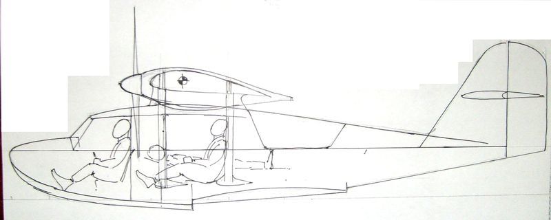

Как вам такая идея, ногами только не бить 🙂, интересно насколько упадет эффективность винта если его прибльзить к передней кромке крыла, а двигатели установить в крыло, между двух лонжеронов.
Салон пасажирский внутри 2м длиной, для перевозки носилок, сзади сдвижной люк.
Крыло на пилоне .

Коля ИМХО оси винтов подыми повыше, приблизительно на половину радиуса винта
Вопрос - ЗАЧЕМ?
Движки в таком раскладе обслуживать будет всё равно неудобно, замкнутая силовая схема крыла будет разрушена, опасность его разрушения при возможном пожаре движка - повышена. И пр. и пр. и пр. И ЭТО - не касаясь аэродинамики.
Винт от воды достаточно близко - значит вода будет попадать на него при разбеге. Со всеми вытекающими последствиями. Негативными, естественно же. Опять же - не касаясь аэродинамики.
Нос лодки коротковат со всеми последствиями от этого. Негативными, опять же...
И как вы в такой задний люк собираетесь носилочного больного положить? Особенно если лодка будет на плаву в момент погрузки?
Пилот будет сидеть почти что в плоскости винтов - "звуковой" комфорт ему будет такой обеспечен, что вспоминать конструктора он будет долго и не очень хорошими словами. Недаром же пилотов самолётов О.К.Антонова "глухарями" дразнят.
Лежачий больной - тоже не в восторге от вибраций и шума винтов будет...
В общем - мини "пародия" на "Каталину" с точки зрения эксплуатанта "не катит". Может быть у неё и будет что-то с аэродинамикой получше Л-42. Но как в том кино: "Сомневаюсь я, однако же"
Из условия комфорта пилоту и экипажу винты при таком размещении двигателей следовало бы разместить за задней кромкой крыла, как на самолёте "Пьяджо Гулл". Но от этого минусов будет ещё больше...
Длина салона будет меньше, чем у Твоей "Эллочки" - салон будет чуть пошире, с более широким проходом, высота салона - чуть пониже. Но - куча багажников и "бардачков" в салоне лодки, два боковых люка-дверцы, один - передний (аварийный) для выхода на носовую палубу лодки, один задний (основной) - как у "Эллочки".
Короче (в смысле длинна салона), значит лодку с мотором уже не так удобно будет грузить, да и носилки тоже. Ну да бог с ним. Шире он там точно на нужен, Дима уходил назад (надо было срочно) и возвращался совершенно спокойно и не мешая мне управлять. Если только для водоизмещения, но жуки явно будут против. А против уменьшения высоты буду я, в любимой фуражке летать несмогу. Против переднего люка я тоже буду возрожать. Как аккуратно я не заставляю заходить, отряхнув ноги, сполоснув обувь, все равно в салон тащат кучу песка, регулярно задевая за все что можно ботинками с черной подошвой оставляющей следы везде (топил бы на форватере). И при одной мысли что кто то попрется через панель приборов меня охватывает ужас. Дополнительные трудности создаст герметизация этого девайса который потечет скорее всего сразу на стоянках под дождем, открытие его на ходу тоже будет черевато захлестыванием волной со всеми вытекающими. Верхний люк на "Эллочке" (как название прижилось 🙂) используется всегда без исключения на воде командиром или вторым. При подходе к берегу для руководства голосом встречающими, для стрельбы (редко), для быстрого выхода на верх командира при наличии пассажиров сзади и доступа к задней части самолета где лежат багор-весло, концы, якорь а так же швартовки и разворота лодки для выхода пассажиров. Так же был свидетелем (с ужасом) как один товарищ запускал Ротакс с руки из этого люка за комель лопасти (сел аккумулятор) давая команду пассажиру нажать на кнопку стартера. Это было на Васильевских и давно, других вариантов небыло но я не забуду этого никогда. Еще высуновшись по пояс из этого люка на любой скорости до разумных может стоять наблюдатель при движении по поверхности имея круговой обзор. Ну а скорость покидания судна командиром через этот люк может приграть только сдвижному фонарю, практически из положения сидя при помощи рук можно оказатся на верхней палубе, пассажиры сзади даже не успеют понять что вы уже ушли организовывать ихнее спасание. Так что я тебе как профессиональный пернатый из отряда водоплавающих советую поменять концепцию передней двери.
А еще лед с винтов в боковое окно, это в лутшем случае, в худшем лопасть... И по поводу акустики. Полетав на первой Эллочке с Киевским винтами без автомата ВИШ у меня опухли уши слушать переливающейся с одной на другую сторону гул винтов, пропадающий только когда разницу между двигателями можно загнать в 30-50 оборотов в минуту.
