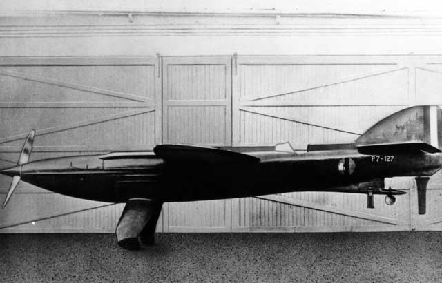

От lisa-airplanes - очередной нереализуемый чудо-прожект. Очередная попытка применить неглиссирующее днище на гидросамолете. Ноги растут от Piaggio P.7 1929 года.
http://en.wikipedia.org/wiki/Piaggio_P.7

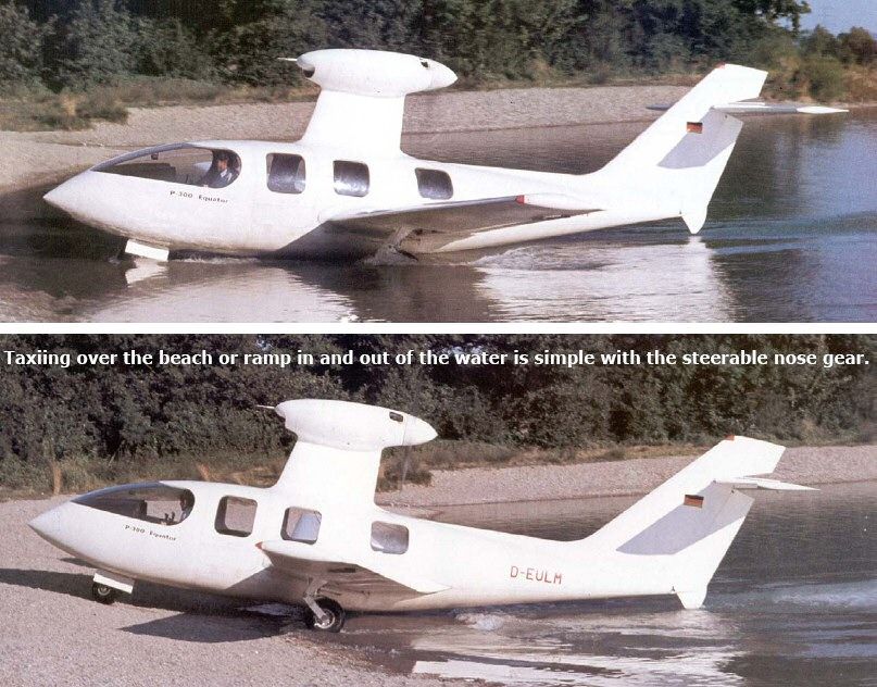

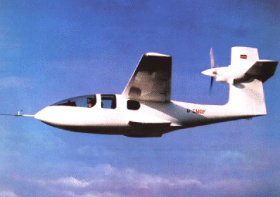

Попытка нарисовать абсолютно гладкое брюхо и винт на хвосте была и в немецком прожекте "Экватор" в первоначальном варианте.

А про Seawind тут писали, и в России он есть. По описаниям - выглядит красиво, но летает как утюг.
А нынешний дизайн немецкого "Экватор" LCA выглядит как космолет даже по сравнению с ICON A5.

1. Что-то не верю, что такое днище могло глиссировать - только поплавком плавать.
2. На новом Equator обычное глиссирующее днище с реданом

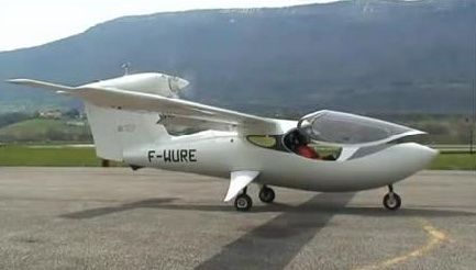

А британская Lisa - забавный аппарат!
Летает!
http://www.lisa-airplanes.com/uk/lisa-airplanes/
Шасси у него интересно с плавниками завязано.

Только где у него амфибийность - не понял.
http://www.itlicorp.com/news/1061
Нашел - на картинках!...

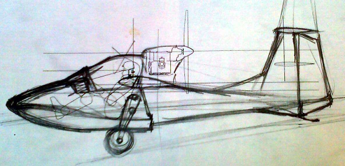

Вот такой вариант амфибии одноместной с 503 ротаксом, для рыбалки в одиночку.
Примерные характеристики.
крыло/оперение металл.
фюзеляж композит однослойка (воду сосет пенопласт или соты, сразу чтобы вопросов небыло)
Двигатель Ротакс 503 или аналог 40..45 л.с.
Полезная нагрузка 200кг(пилот+ бензин+ груз)
скорость взлетная 65..70 км/ч
Скорость максимальная 160..170км/ч
скорость крейсерская 130..140км/ч
Разбег
вода 200..250м
грунт 100м
Вес пустого 200кг.
Дальность с вариантом
100пилот 40груз и 60л бензин
500км
здесь возможны вариации, т.к. разбег у базы может быть побольше с грунта, зато дальше улитеть можно.
Крылья быстро убираемые.
Вот где то такой проект пока на далекое будущее.
