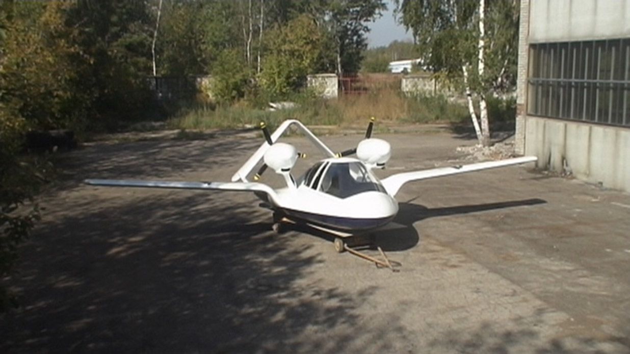

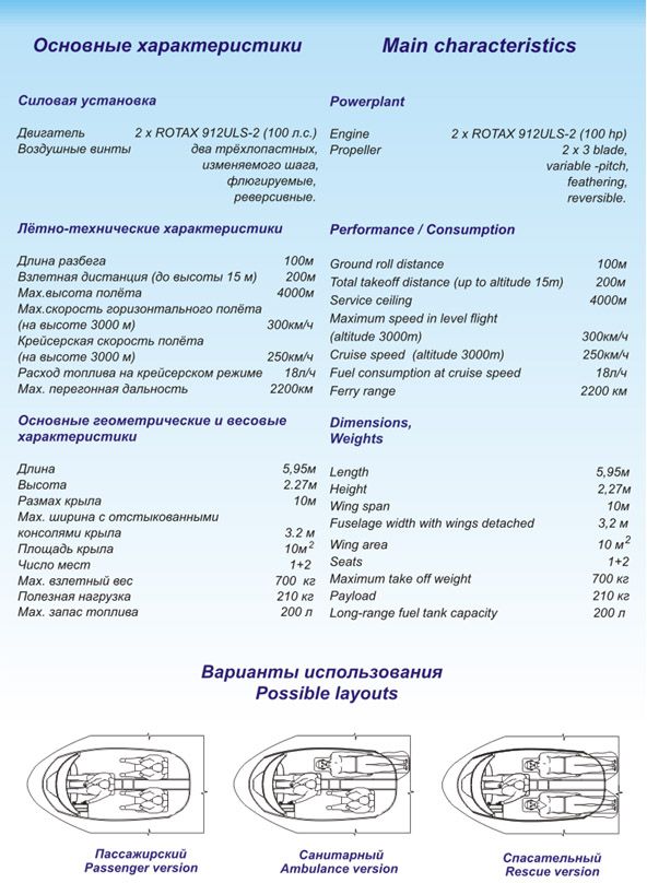

А кому он нужен такой? Сколько из реально было сделано кроме этого макета, который они по выставкам таксают и на фото показывают? Сколько их реально летает? Где инфа?
Посмотрите на него глазами аэродинамика и скажите - красив ли он? Сплошная интерференция повсюду.
Моё личное мнение (никому не навязываю) - туфта это, а не самолёт. "Чешка" намного честнее, несмотря на все её недостатки...
Цитата с сайта:
На сегодняшний день выполнен значительный объем работ:
·        Синтезирована оригинальная аэродинамическая компоновка легкого самолета с ШВП и проведены исчерпывающие исследования ее в аэродинамической трубе Т-102 ЦАГИ;
·        Выполнено необходимое количество экспериментов в опытовом бассейне ЦАГИ и получены положительные заключения;
·        Спроектирован и изготовлен полномасштабный стенд-макет шасси на воздушной подушке и ведутся его испытания и отработка;
·        Разрабатывается рабочая конструкторская и технологическая документация;
·        Проводятся прочностные испытания образцов узлов и агрегатов;
·        Завершается технологическая подготовка производства цельнокомпозитных агрегатов опытного трехместного самолета «Чирок»;
Первый раз этот макет я видел еще в каталоге СЛА 1995 года. Помню, амеры тогда забодали вопросами по этому пепелацу.
С тех пор, похоже, ничего в нем не продвинулось. Текст на сайте - примерно трехлетней давности, раз 2008 год в нем числится еще только приближающимся...

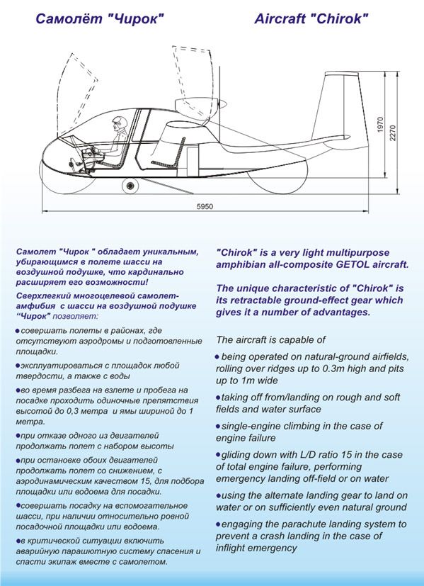

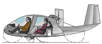

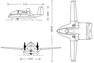

Вот еще
http://kulon-2.ru/index.php?option=com_content&task=view&id=11&Itemid=54
ОСНОВНЫЕ ХАРАКТЕРИСТИКИ
Максимальный взлетный вес      700кг
Номинальный взлетный вес      640кг
Максимальная коммерческая нагрузка      210кг
Крейсерская скорость      200км/час
Максимальная скорость горизонтального полета      250 км/час
Посадочная скорость      70км/час
Длина разбега      70м
Двигатели Rotax 582UL      2x64,4лс
Расход топлива      10л на 100км
Дальность при номинальном взлетном весе      400 км
Перегоночная дальность      2000км
Практический потолок      4000 м
Время в полете      от 2 до 10 часов
Число мест      1+ 2 (сидя или лежа)

Бред какой то... Триста километров на трех тысячах на атмосферных Ротаксах. Поймать бы этого автора, снять бы ремень и выпороть...
