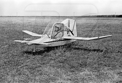

Доброго времени суток!
А кто-нибудь из участников дискуссии видел проекты амфибии (с корпусом-лодкой, без поплавков) на базе уток Рутана?
Лет двадцать назад на выставке мелкой авиации показывали макет одноместной утки "Чирок". По идеологии очень близка рутановскому "Квики".
http://visualrian.ru/images/item/177652
Но НЕ ЛЕТАЛА...

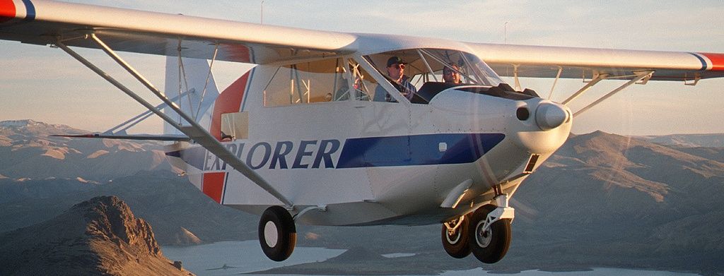

Согласен, токмо на поплавках и (было бы очень желательно для России) с двумя движками на крыле. [smiley=2vrolijk_08.gif]
Кстати, автор этого аппарата тот же что и у жёлтой летающей лодки ферменной конструкции, которую я выше на этой ветке показывал - Dean Wilson 😎

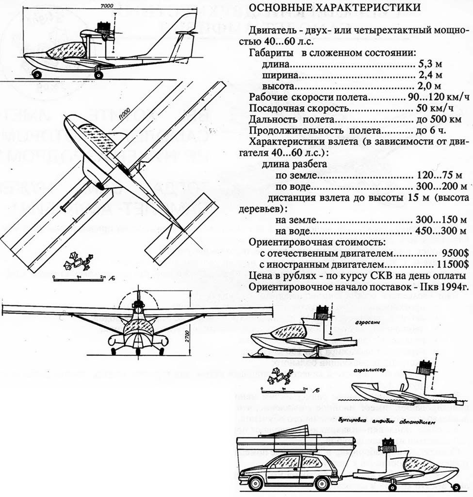

И еще, в тему - мои постстуденческие проработки 1992-94г.г.
навеяло...
    155,2 КБ · Просмотры: 153
А что дальше проекта не пошло? Финансов или желания не было?
Или на южноамериканском континенте умудрились проект этот в дело запустить? 😎
Время было веселое. Идей было много. А вот инвесторов в нашей Сибири тогда не нашлось. А бразильяне и америкосы, к удивлению позже в параллельном направлении сработали. А мы все "на подхвате" в "большой" авиации: ОКБ Сухого, СибНИА и не в авиации тоже...
