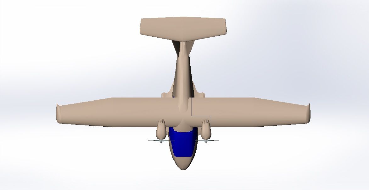

Мне больше интересно, что будет, когда при предложенной схеме с булями, я выйду на крыло с канистрой топлива или  техник весом 110 кило будет пытаться раскопотировать двигатель на воде? Что то у меня возникают смутные подозрения, что такие операции станут невозможными при отсутствии классических поплавков.
Хорошее чувство юмора у Вас Александр.  В общем увеличил расстояние между кромками булей до 2,8 м.
Все таки классная программа SolidWorks, можно легко и просто получить такую картинку.
    39,1 КБ · Просмотры: 155
И УВЕЛИЧИТЬ щель между нижней кромкой капота мотогондолы и верхней дужкой профиля крыла, чтобы уменьшить интерференцию...
И теперь в Австралию или в Штаты только собственным ходом такой самолётик гнать придётся.
Потому как в стандартный морской контейнер по ширине не войдёт. Или же придётся делать эти були отрезными, с разъёмом вдоль борта.
(Мы с такой проблемой столкнулись в своё время - пришлось один нижний пилон шасси сделать обрезным, с разъёмом).
Спасибо всем, наконец то стали поступать предложения и пожелания. От себя лично, обещаю, что постараюсь максимально учесть все (возможно и не все) замечания, предложения и пожелания, да и тема у нас называется соответственно, поэтому будем стараться.
По поводу расстояния между булями, с расстоянием 2,5 м. самолет так же не входил в морской контейнер по ширине, и мы изначально планировали були съемными, как впрочем и крылья складываемые по образу Icon 5, только с поворотом лобика крыла вниз, но складываемые крылья   пока только в мыслях,  по крайней мере не на первом экземпляре.
И зачем их складывать,да еще с движками? Вот и полезли заморочки,которые удорожат и загубят проект. А так самоль интересный.
Это всего лишь идеи и мысли, да и предполагается, что двигатели останутся на месте.  Точно не в этом экземпляре а возможно в будущем. Дорого все это однако.......
А делать ЦП - это не зоморочки? Один раз установил движки на консоли и забыл. И в контейнер войдет. А с ЦП и с  в.винтами диаметром 1.8 под? и т.д. и т п. Мы это проходили.

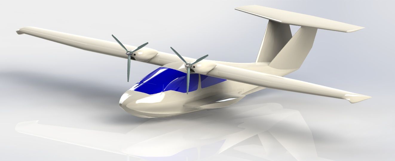

Центроплан выклеивается вместе с кабиной имет запас жесткости, моторамы надежно сидят. а легкие консоли проще снимать, или даже складывать вдоль фюза.
Правильные  мысли, в смысле совпадают с моими. Именно так и планируется, в том числе и по складыванию консолей. ЦП довольно жестко зафиксирован, на него так же установил движки, один раз, и забыл. Правда планируется ЦП не полноценный а только передняя его половина с сечением по лонжерон. Ниже на картинке ориентировочное сечение.
    24,5 КБ · Просмотры: 147
Да....., " с наскока"  не получается у меня красиво с изменением наклона лобового остекления, видимо проект потребует глубокой переработки обводов верхней передней четверти корпуса. Хочется, что бы была гармония и эстетика плюс аэродинамика.
Как то уже делали по этой схеме типо Л-6,больше не делают - почему?
Вы наверное имели ввиду крыло "чайка"? Не делают потому, что реализация сложнее и естественно дороже, хотя есть у этой схемы свои плюсы.
А не проще ли будет сделать крыло как на СК-12 и на Цикаде - вынести центроплан на пилон над фюзеляжем (как на PBY-5A "Каталина" - чисто внешне!)?
И винты вверх приподнимете, и центроплан прямой технологичнее в изготовлении будет, и под крылом можно будет стоять НЕ СГИБАЯСЬ, в полный рост...
Да и обзор из кабины получше получается при таком размещении крыла :IMHO
