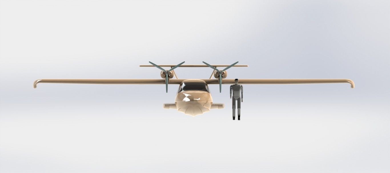

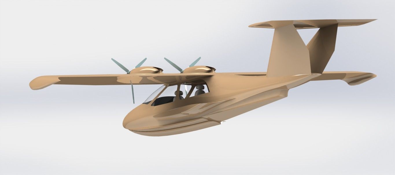

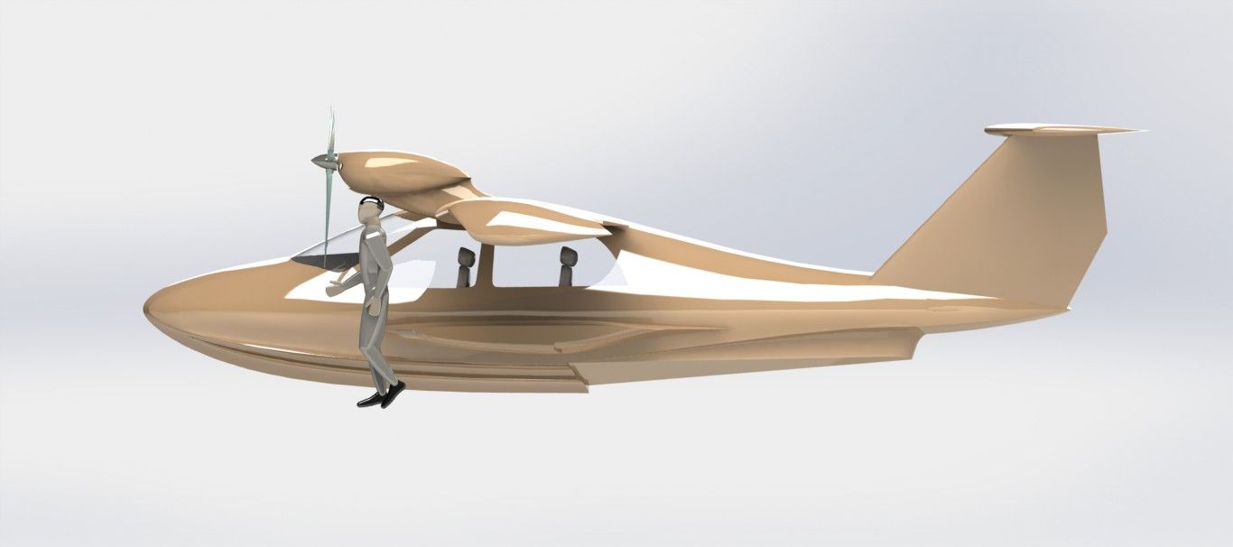

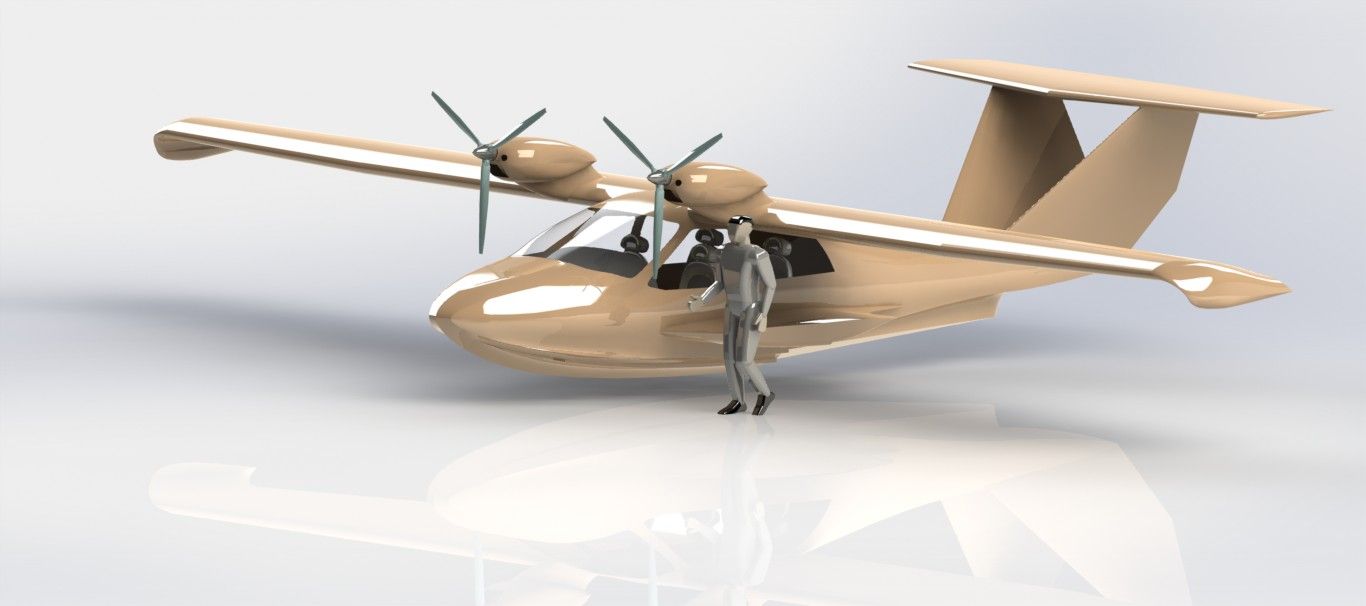

По Вашим рекомендациям и по итогам обсуждения с группой единомышленников произведена доработка проекта, а именно:
Изменен угол наклона лобового остекления;
Подняты выше двигатели и смещены ближе к ДП;
Увеличена ширина "палубы" ;
Увеличен угол продольной килеватости;
Ну и мелочи еще конечно же.
Ниже на картинках присутствует манекен, (это для визуального восприятия размеров)  рост 175 см., вес  80 кг, вроде бы мужчина... ;D
Если кликнуть мышкой по картинке, она откроется на сесь экран в отдельном окне.

Скажите, пожалуйста, а для чего Вы делаете этот проект? Чем он отличается от Л 42? Самолёт Грехова, извините за прямоту, гораздо более цельный по пропорциям, более красивый. Это я к тому, что сейчас Вы обсуждаете не технические характеристики, а вид, и всё "улучшение" сводится к наклону, сужению, раздвижке и так далее.
Это первое. И второе. Я считаю, что уже давно нужно, в подсчётах, исходить оттого, что человек может быть 180 см среднего роста, и средним весом 100 кг

Тогда уж не Д.Грехова, а Г.А.Анненкова - он же "папа" этой компоновки вообще-то.
И его лодки смотрятся гораздо более соразмерными, чем все эти картинки...
:IMHO
А Дмитрий - производитель и эксплуатант самолётов этой компоновки. И их "основная движущая сила" на фирме.

Спасибо за внимание к нашему проекту. Постараюсь ответить на прямые вопросы.
Итак:
1. Этот проект делается для себя (узкий круг единомышленников), с огромным желанием удачной реализации т.к. при условии удачной реализации возможно развитие этого направления как отдельного бизнес направления. Но лично мне кажется, что сейчас в России пока не наступило  время для  подобного бизнеса, даже при наличии удачно реализуемых проектов, далеко за примером ходить не будем, удачный гидросамолет L-42, сколько бортов и за какое время выпущено? И еще  я делаю этот проект потому, что не оправдано дорого стоит сегодня L-42.
1. Да, на этом этапе я пытаюсь обсудить здесь на форуме внешний вид нашего проекта, т.к. искренне считаю что любой проект, конструктор и не только,  должен представлять в целостном виде(в виде 3D модели). Но при одном условии 3D модель должна быть не просто нарисована в каком то 3D редакторе, а построена в САПР(система автоматизированного проектирования) , а САПР в свою очередь подразумевает размеры, площади, объемы и даже вес если хотите.
3. Характеристики манекена изменил, т.к. частично с вами согласен.
И ещея делаю этот проект потому, что не оправдано дорого стоит сегодня L-42.
Исходя из этого посыла, вам следует стремиться к наиболее технологичным решениям.
А вот установка двигателей на пилонах, 2 киля и выпуклые стёкла к таковым не относятся.
Впрочем,есть и более весомые факторы ценообразования,не имеющие отношения ни к конструкции,ни к технологии.
Дело не только в технологии, уверен, что с точки зрения технологии, автомобиль Ford Focus на порядок технологичнее L-42, да и последней фразой Вы сами об этом говорите. Просто так уж сложилось, что авиация это дорого, к примеру стоимость нового мото дельтаплана сопоставима по стоимости  с относительно приличным автомобилем иностранного производства. И как это называется?  К сожалению подобная ситуация  в авиации не только в нашей стране.

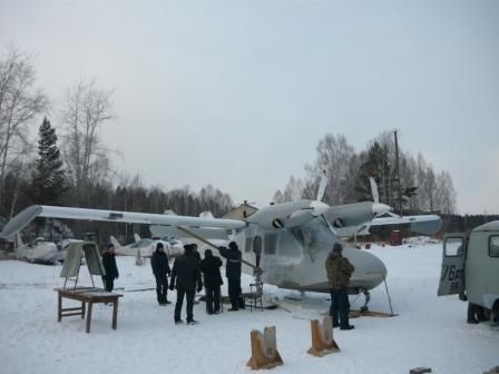

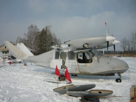

а на Урале вчера собирали на аэродроме вот такой вот самолет
сегодня он поднялся в первый полет
6-ти местная амфибия может тоже нужна....
