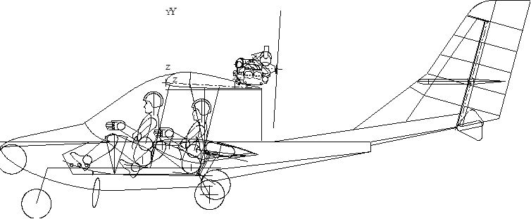

Сброшу свою картинку. Прошу уважаемую публику не плеваться особо, это из "рабочего" файла.
К тому же сделано в "Kredo for Windows 3.1", большинство файлов вовремя не конвертировал, а в современных Виндусах она не работает (кстати, в ней же рисовались первые "Аккорды"). По "аккордовской" же технологии делалась и оснастка, были готовы формблоки и развертки на все листоштампованные детали крыла и оперения :'(
На картинке вариант 2S - двухместный, предельно ужатый (спортивный), до 495 кг, с R-912\914, с "уплотненным" рядным (Тандемным, конечно же) расположением членов экипажа.
Варианты 3S и 4S должны были отличаться, кроме двигателей, увеличенными длиной-шириной лодки-кабины и высотой пилона крыла-двигателя, остальное - по желанию 😉

Я вообще в Пэйнте за 5 минут нарисовал с пропорциями "на глазок".
НЕ КОНСТРУКТОР, увы :'( - "Юниграфикс" так и не освоил - "букофф много(С)"...

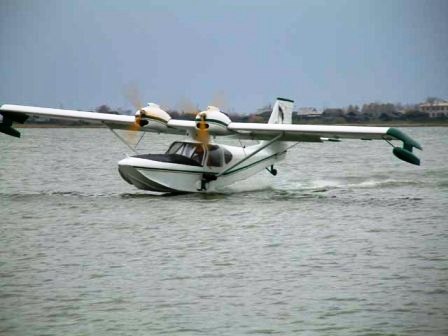

А вот этот аппаратик (ниже) чуть ли не "один в один" с Твоей прорисовкой стыкуется - только чистая лодка, без колёс. И откидного баллера водяного РН нет...

Ну, уж коли упомянули, пару слов про этот аппарат. Он конечно не лишён вышеперечисленных недостатков лодок, но есть и плюсы. У меня была возможность сравнить его с Че-20 и "Корветом". Считаю (МЛМ), что заднее расположение двигателя более предпочтительно для лодок столь малого водоизмещения. Легче вписаться в основные параметры. Носовая часть лодки  достаточно длинная чтобы устранить неприятности с зарыванием, раскачиванием и т.д. при разбеге и посадке. При этом обзор прекрасный. Проблемы с заливанием лобового стекла не существует. Тандемное расположение, при столь малых габаритах тоже считаю более оправданным. Обжатые кабины с расположением бок о бок всегда создают неудобства (для народа не щуплого). Тандем, куда комфортнее.
Ничего при этой схеме уплотнять не надо. Поверьте. Всё прекрасно компонуется с нормальной размерностью. Два полноценных рабочих места. Есть конечно издержки с установкой дополнительных приборов.

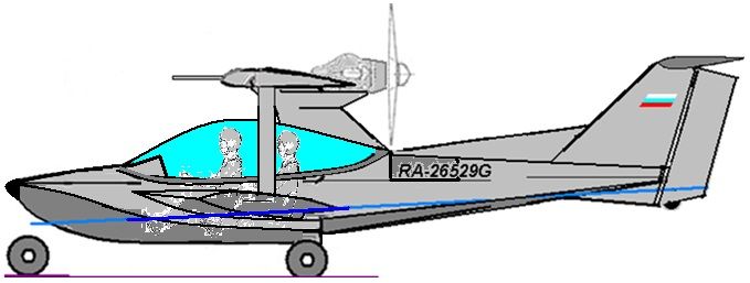

Хвостовая балка у него вроде бы низковата - на посадке возможно первое касание воды зареданной частью балки (с последующими скачками). На Твоём варианте угол отхода хвостовой балки от уровня воды чуток покруче смотрится.

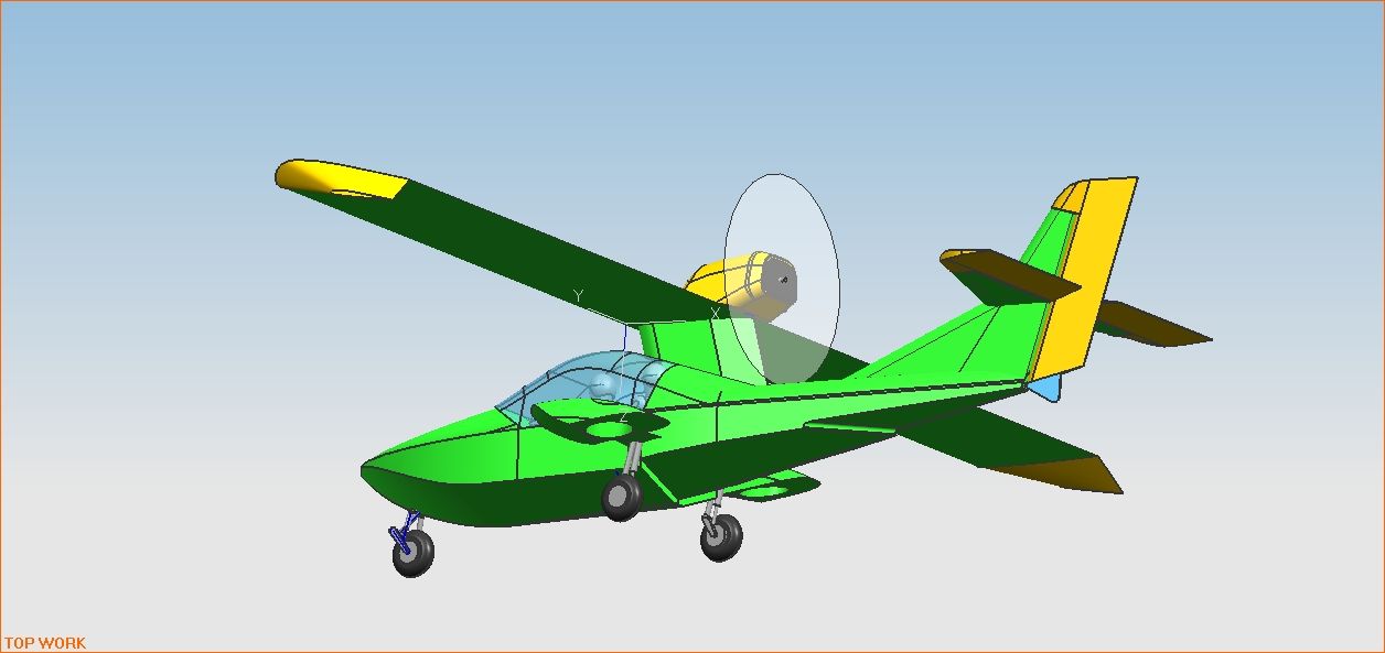

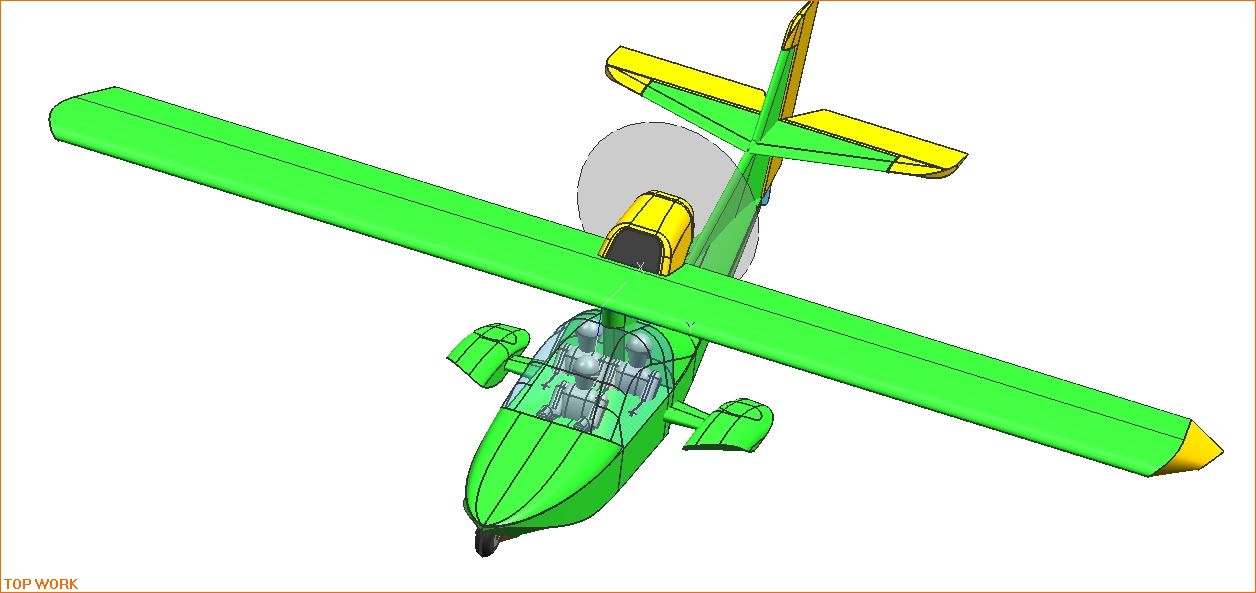

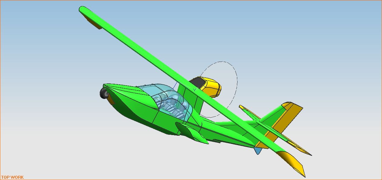

Сейчас пробую из "обрывков" состряпать общий вид трехместной амфибии, так, для спортивного интереса :-X
Я даже знаю, куда вы побежали сразу после посадки
"Лохматый" с косичкой доложил? Он же нас в Сормово с фонариком встречал, когда мы садились в темноте на ИВПП с которой светообрудование уже давным-давно было снято. И туман от болот был уже на полосе.
Давай лучше мылом, откомментирую свои соображения..
А лодку и фюзеляж можешь как у СК-12 изобразить, но с небольшим поджимом задней части фонаря для толкающего воздушного винта.
"С небольшим" - не получается 😡 Это самое мозголомное для "толкача" - плавно обтечь фонарем головы и плечи сидящих в "заднем ряду" и получить при этом нулевую ширину перед винтом.

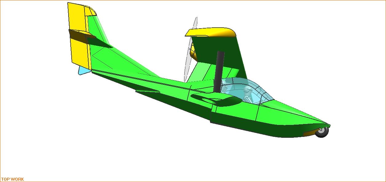

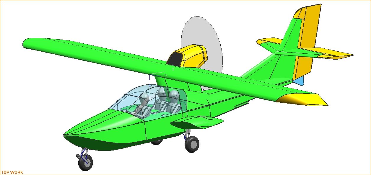

Вот что состряпалось. Выставляю на осмеяние рассмотрение уважаемой публики.
Конструктивная критика приветствуется 😉
ЗЫ. Прошу только насчет отсутствующих почти на всех картинках подкосов не волноваться.
Они ДОЛЖНЫ быть 🙂
