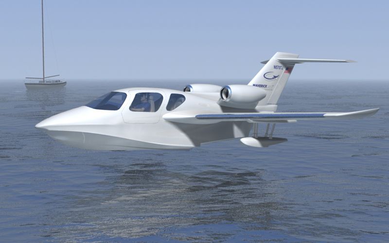

я извиняюсь если не в тему, на сколько вероятность этого аппарата в реальности......
    40,1 КБ · Просмотры: 142
Ему и одного свистка за глаза, только вот стреловидность на маленькой гидре совсем не нужна. и предкрылки на стреловидном не совсем работают. С таким крылом посадочная будет за 150, а вода не мягкая..
